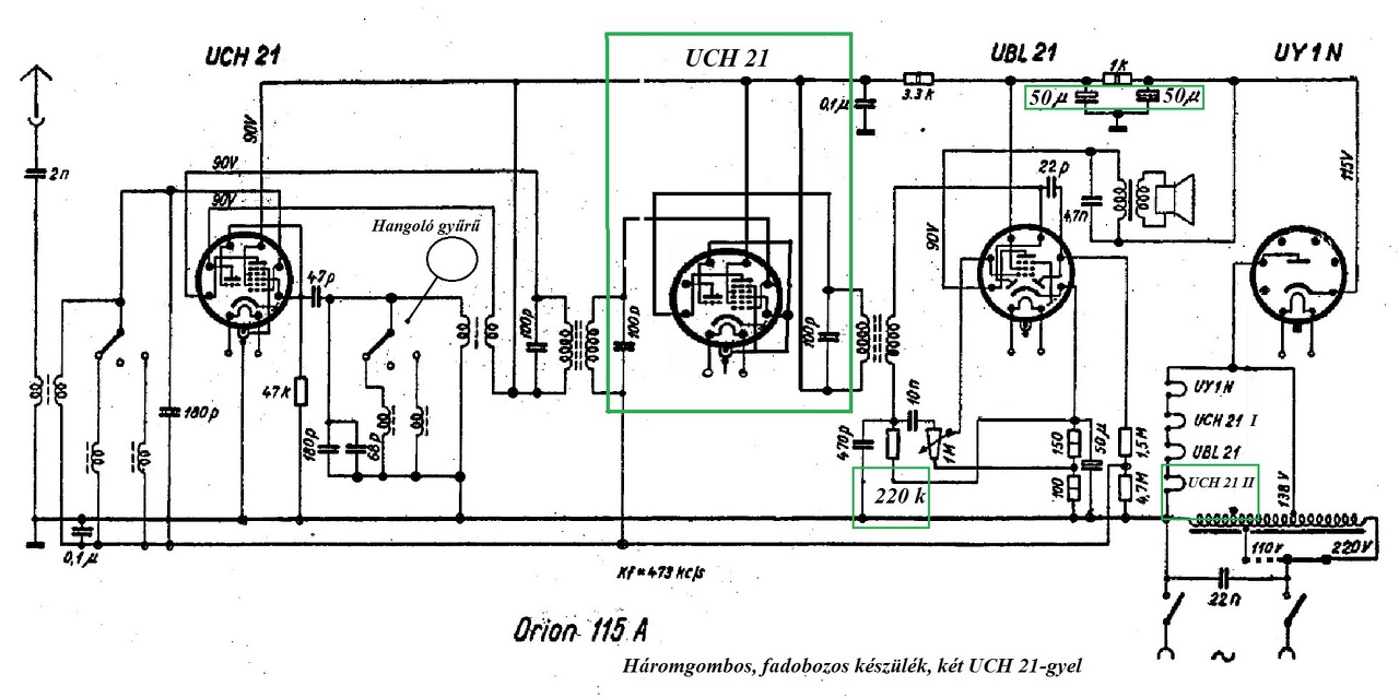

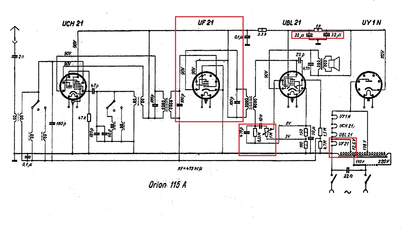

(#) fgyj hozzászólása Ápr 12, 2017 /
Köszönöm a segítő hozzászólásokat a "2 UCH-s" néprádióhoz.
Négy helyen tér el ennek kapcsolása a közismert alapkapcsolástól - az eltérő cső miatt ez nagyrészt szükségszerű. Itt van az eredeti és a másik kapcsolás az eltérések színes jelölésével. Újra végigkövetve a rádióm huzalozását, úgy látom, hogy a nálam lévő néprádió mindenben megfelel a második rajznak - biztosan kerül máshoz is kerül példány, mert a jelek szerint ez is gyári változat.
Azt a kérdést nem érintette még senki, hogy 32-es helyett jobb-e az 50-es kettős elkó, mint ahogy azt sem, hogy az UF cső helyére úgy illik-e az UCH, ahogyan berajzolnom sikerült.
(#) kristikoma válasza gkari hozzászólására (») Ápr 12, 2017 /
Most néztem meg a rajzot és tényleg. Így egyszerűbb.
Fgyj! A 2x50µF-ot nem biztos, hogy fogja szeretni az UY. A második UCH-n a trióda rácsát nem kell kötni sehova. Viszont ugyanitt a hexóda 3. rácsát se kösd sehova. Ha mégis, akkor az 1. ráccsal kell összekötni. A 220 vs. 330kOhm-nál nem tudom, melyik lesz a jó. Meg kéne nézni egy olyan Orion rajzot(bármely más rádióét), ahol ugyanez a csövezés.
(#) fgyj válasza kristikoma hozzászólására (») Ápr 12, 2017 /
Kedves kristikoma, a rajzon azt ábrázoltam, ami a hozzám került készülékben látható. A forrasztások és a szóban forgó alkatrészek eredetieknek tűnnek.
Megnéztem a 216A, 227A, 228A, 239A, 325, 330 rajzát. Többnyire 2x32 az elkó, csak a 239A-ban 2x50. -- Ezekben a rádiókban a 2. UCH triódájának van feladata. -- Az ellenállás általában 470k, csak a 330-as típusban 330k.
(#) kristikoma válasza fgyj hozzászólására (») Ápr 12, 2017 / 1
Akkor azt az ellenállást a próba erejéig hagyhatod. Ahol a második UCH triódáját használták, ott mindig hangfrekis előerősítő volt a feladata. Igazából be lehet tenni(néhány plusz alkatrész), ha nem cél a teljes eredetiség, hanem használhatóság a feltétel. Az elkó legyen 2x32uF. Elvileg ugyan bírja az 50µF-os elkót is, de szórhat a kapacitás, nem is keveset. Brumm mentesnek kell lennie így is.
(#) gkari válasza fgyj hozzászólására (») Ápr 12, 2017 / 1
Az UY-nak illik bírnia a 2x50µF-ot, bár én inkább 2x32-t tennék oda, beszerezni is könnyebb. A 2. UCH trióda rácsot kösd testre!

(#) fgyj válasza gkari hozzászólására (») Ápr 13, 2017 /
A mellékelt fotón a 2. UCH bekötései láthatóak. Ez még nem testre kötés?
(#) gkari válasza fgyj hozzászólására (») Ápr 13, 2017 / 1
A képről nem egyértelmű, a 4.sz. lábról van szó, úgy tűnik, hogy azaz.
(#) fgyj válasza gkari hozzászólására (») Ápr 14, 2017 /
A jelek szerint ezek a lábak (4, 7, 8) mind a testre vannak kötve ebben a példányban.
(#) gkari válasza fgyj hozzászólására (») Ápr 14, 2017 / 1
Úgy a jójaz!

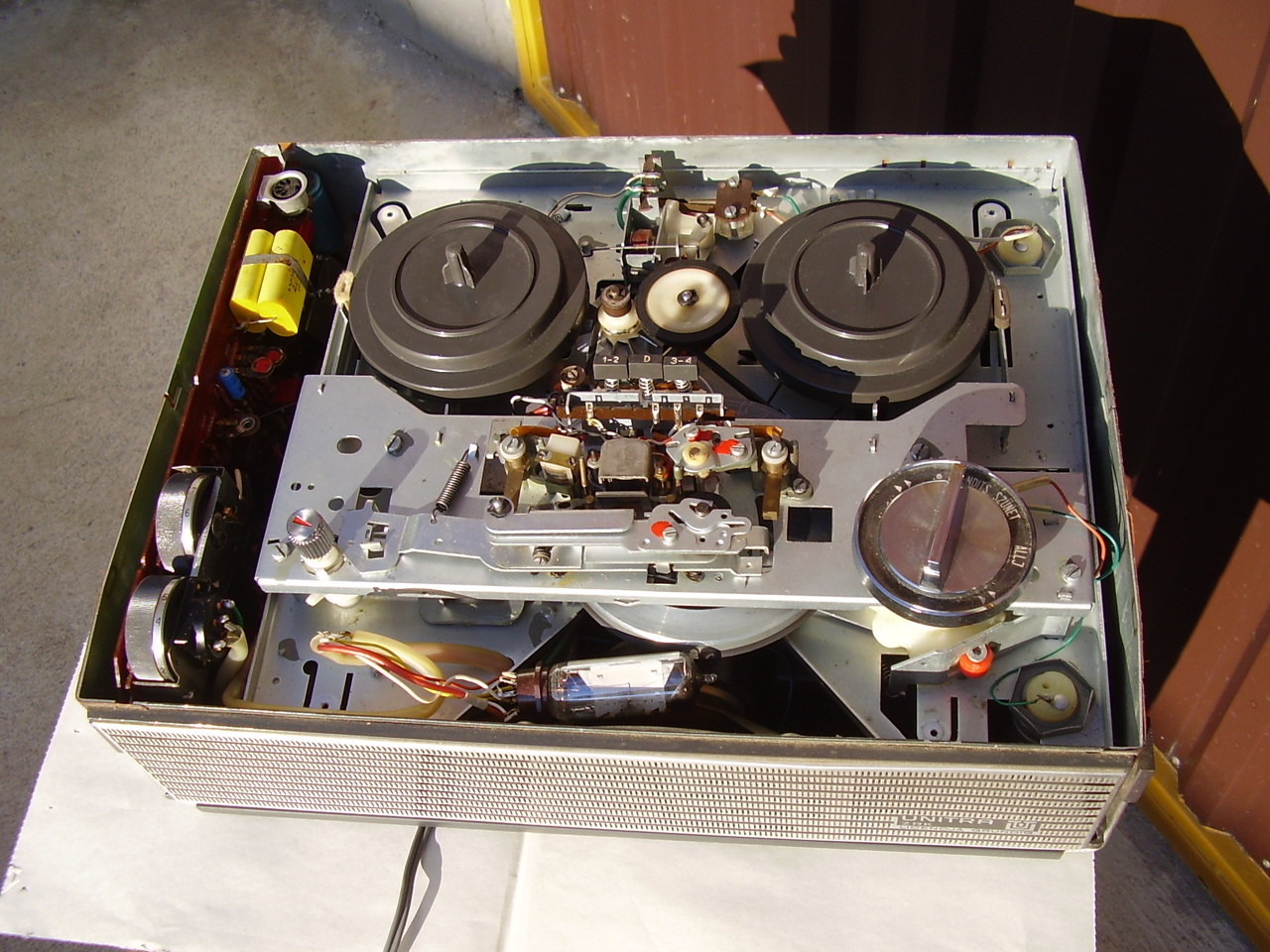

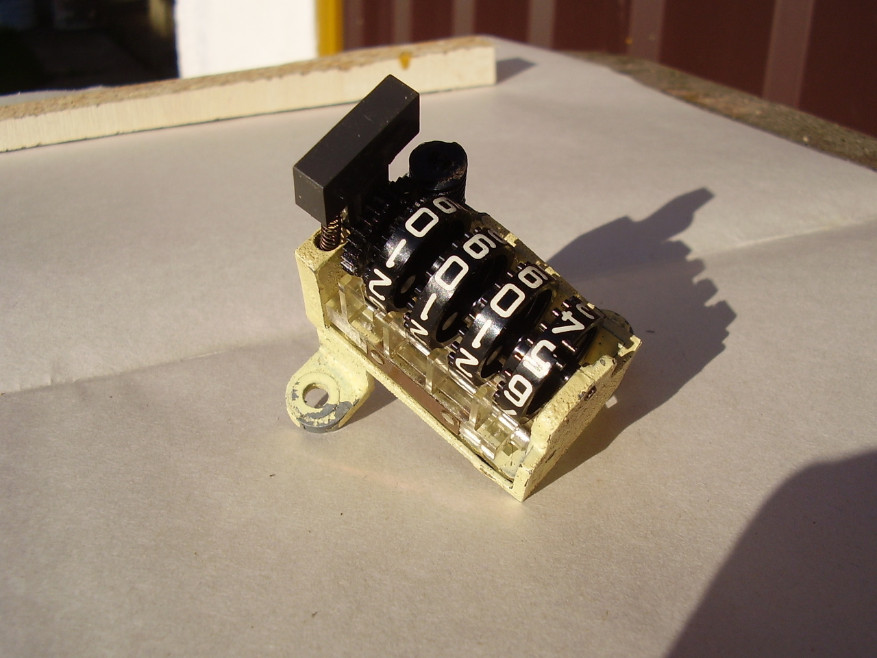

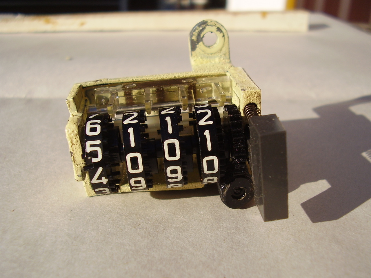

(#) Ferenc 47 hozzászólása Ápr 24, 2017 /
Elég jók voltak a fényviszonyok, és sikerült négy képet készíteni. A számlálónak a váza úgy tönkre ment, hogy a csigatengely házát, ahol vékonyabb volt a fala, kézzel megszorítva szétmállott. Az egyik tartó fül könnyedén elvált. A készülék belső részéről készült képen látszik, hogy megérdemelne egy megmentést, ezért, ha lehet, nem alkatrésznek szánom. Külsőleg is elfogatható.
Köszönöm az eddigi segítségeteket! Üdv. Ferenc
