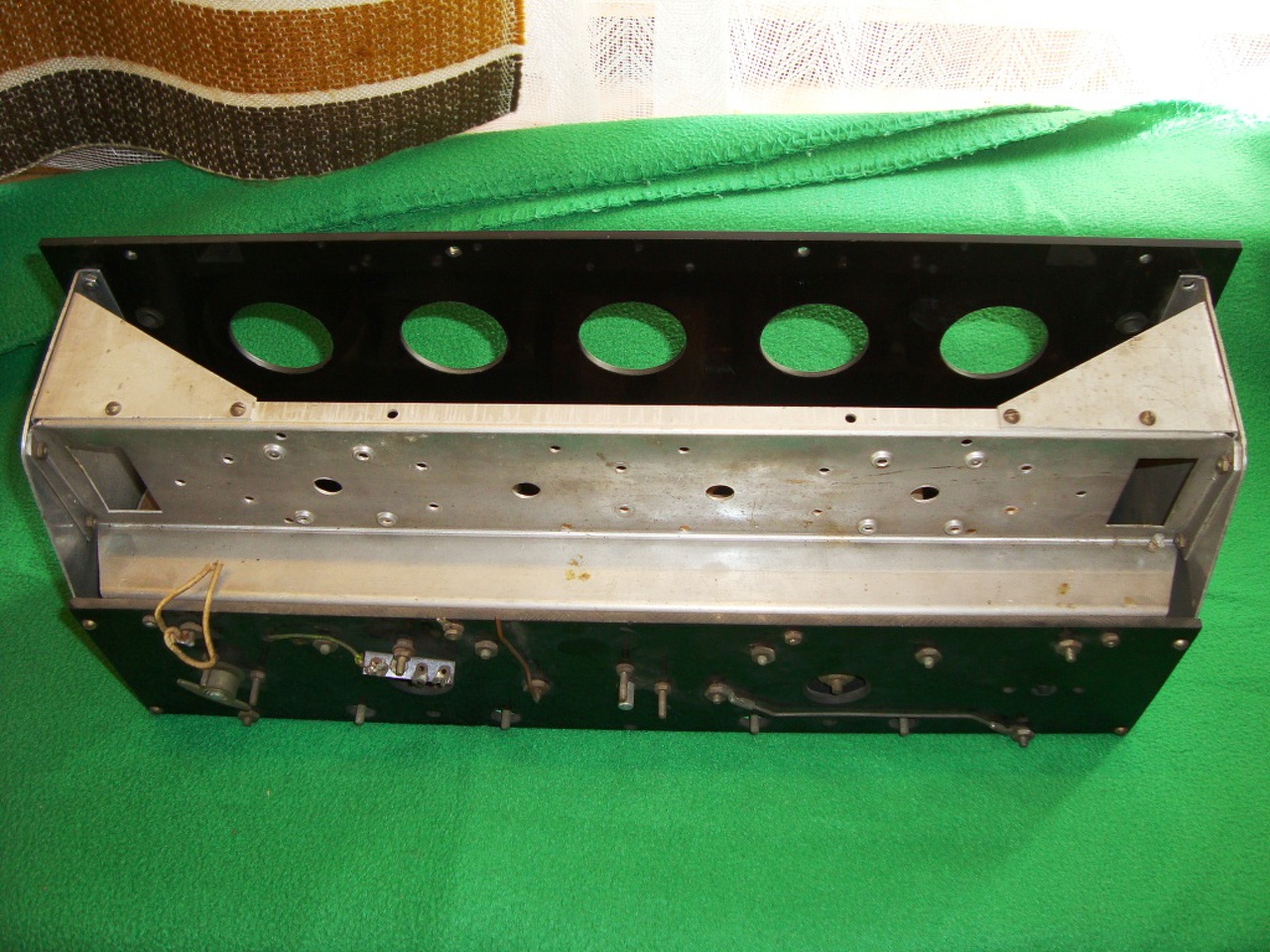

Üdv mindenkinek. Régen írtam már készülék felújításról, hát most itt egy új csinálni való. Ez egy Amerikai készülék 1925-ből, Saint Louis-ban gyártotta egy Kennedy nevű cég, a feliratok szerint. Eredetileg 5 db UV201A nevű amerikai csővel működött. Sajnos csak annyi maradt meg belőle, ami a képeken látszik. Az előlap, a panel egy része, 3 tekercs, meg 2 forgó kondi. Semmi más. Szeretnék belőle valami elfogadható, az eredetire hasonlító dolgot csinálni, és persze működőképessé tenni. Sajnos az eredeti csöveket, meg alkatrészeket valószínű már nem tudom beszerezni, ezért majd mindent gyártani kell. Meg persze dobozt is. Van róla egy kis képem is, úgy nézhetett ki annó.
Majd folyamatosan írok róla, ahogy haladok a felújítással.

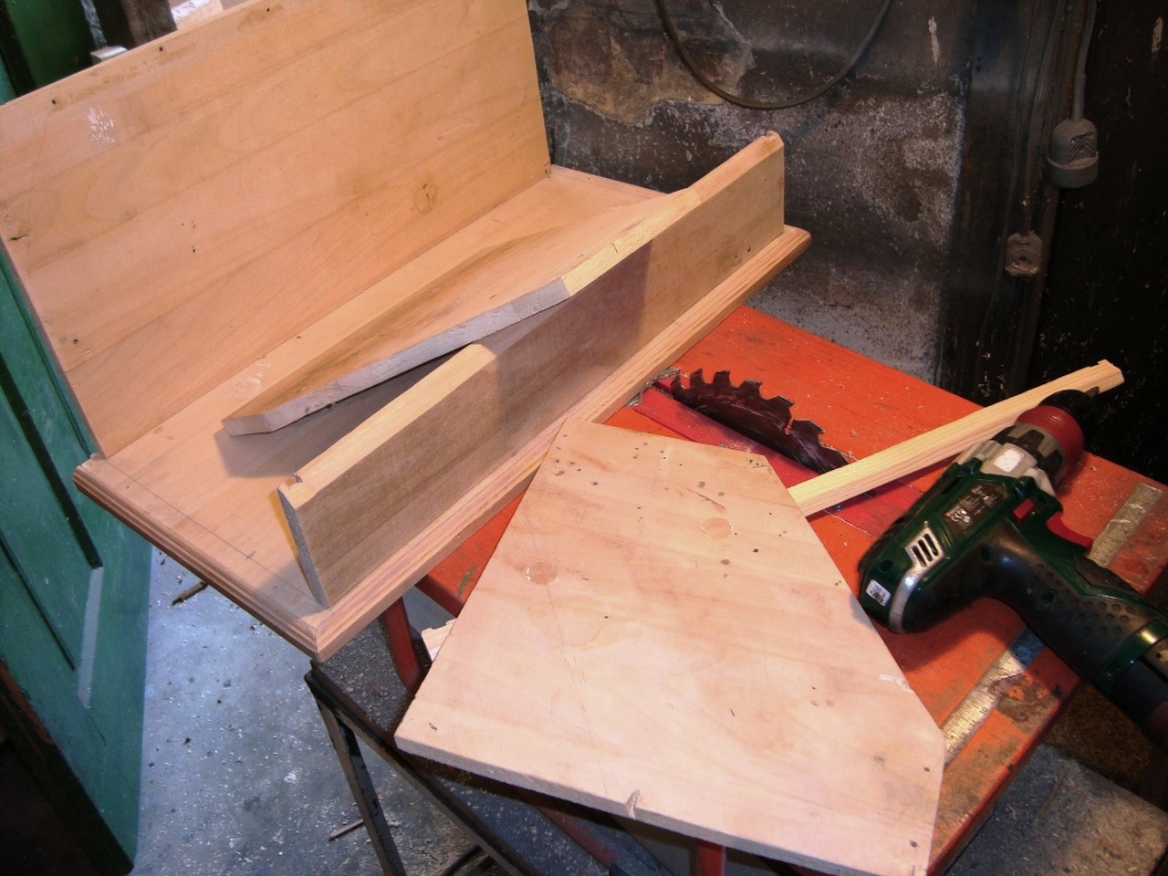

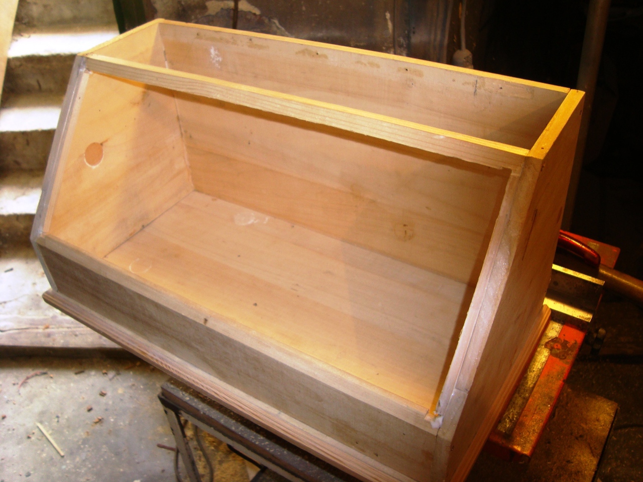

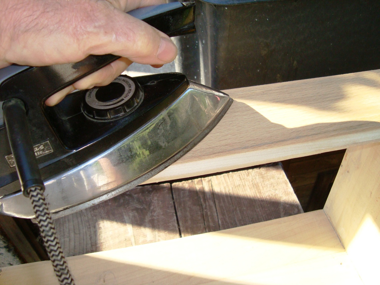

Mivel még az elektronikához nincs meg minden, hát tegnap nekiálltam a doboz, káva gyártásának. Sajnos nem vagyok egy profi asztalos, de azért némi káromkodás, meg elrontott darabok eldobálása után sikerült valamennyire összehozni. Le is furníroztam a látható helyeken. Most szárad, holnap lepácolom.
Az üvegek már meg vannak a csőgyártáshoz.

Sajnos ezzel a kapcsolással nem tudom megépíteni, mivel semmi nincs meg a két forgón, és a három tekercsen kívül. Nieder trafóim vannak, meg meg is tudom tekercselni ha kell, csak az a baj, hogy teszek bele hál. trafót, ezért annak szórása meg a levegőből összeszedett egyéb mágnesen zaj miatt a trafókat vastag vas dobozzal kellene árnyékolni. Ehhez meg hely nincs. Továbbá nem tudom mi lehetett csatlakoztatva a "STAGE" ill. "DETEKTOR" kapcsolós jack dugókba, de biztos ezek is kellettek a működéshez. Szóval egy rendes előkörös 2+1-es visszacsatolt audion lesz benne. Sajnos a forgók is csak 380 pf- esek, így lehet hogy baj lesz az átfogással, vagyis hogy nem tudja majd az egész közép hullámot. De ez még messze van, addig még sokat kell kísérletezni vele.
