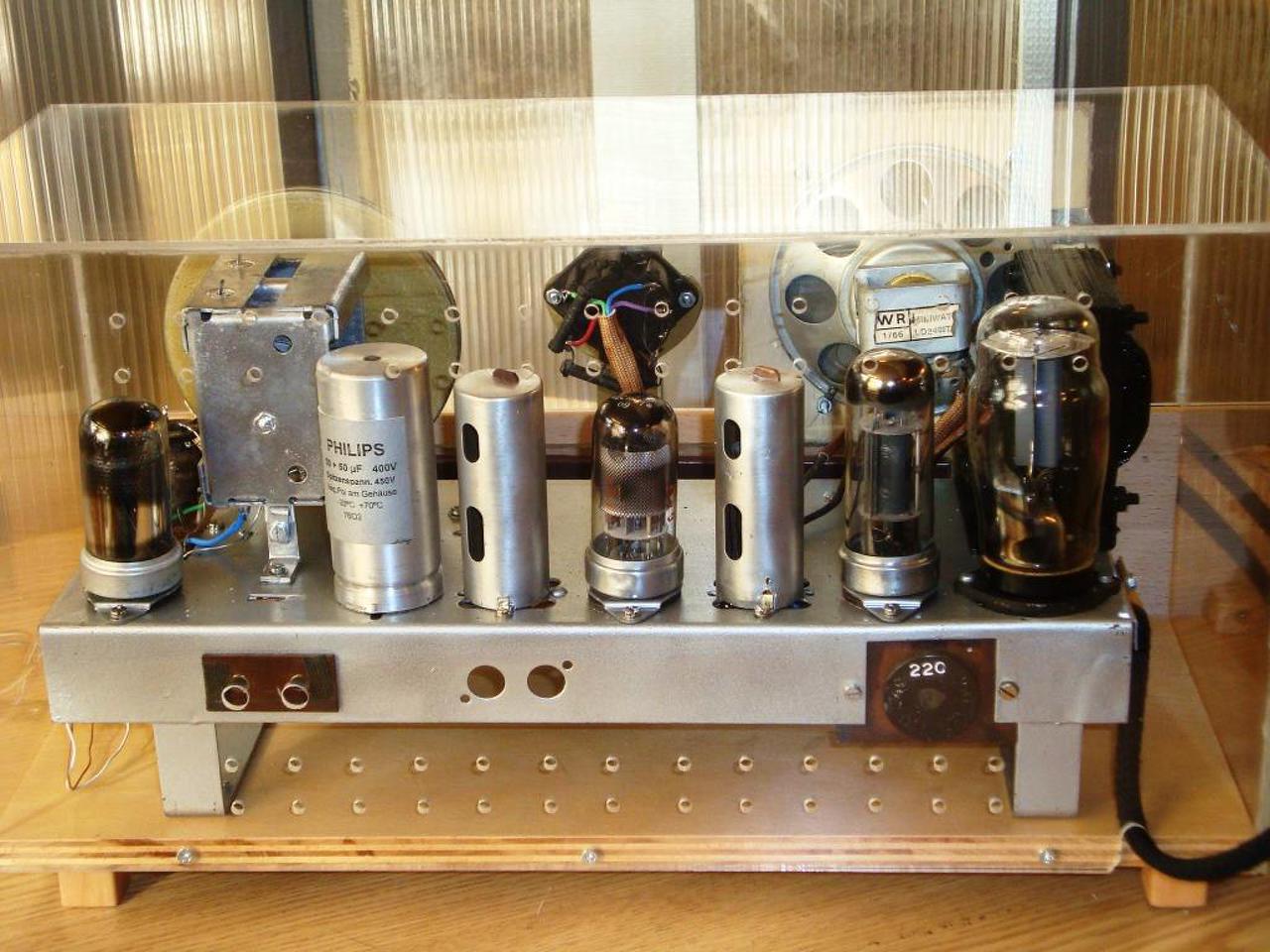

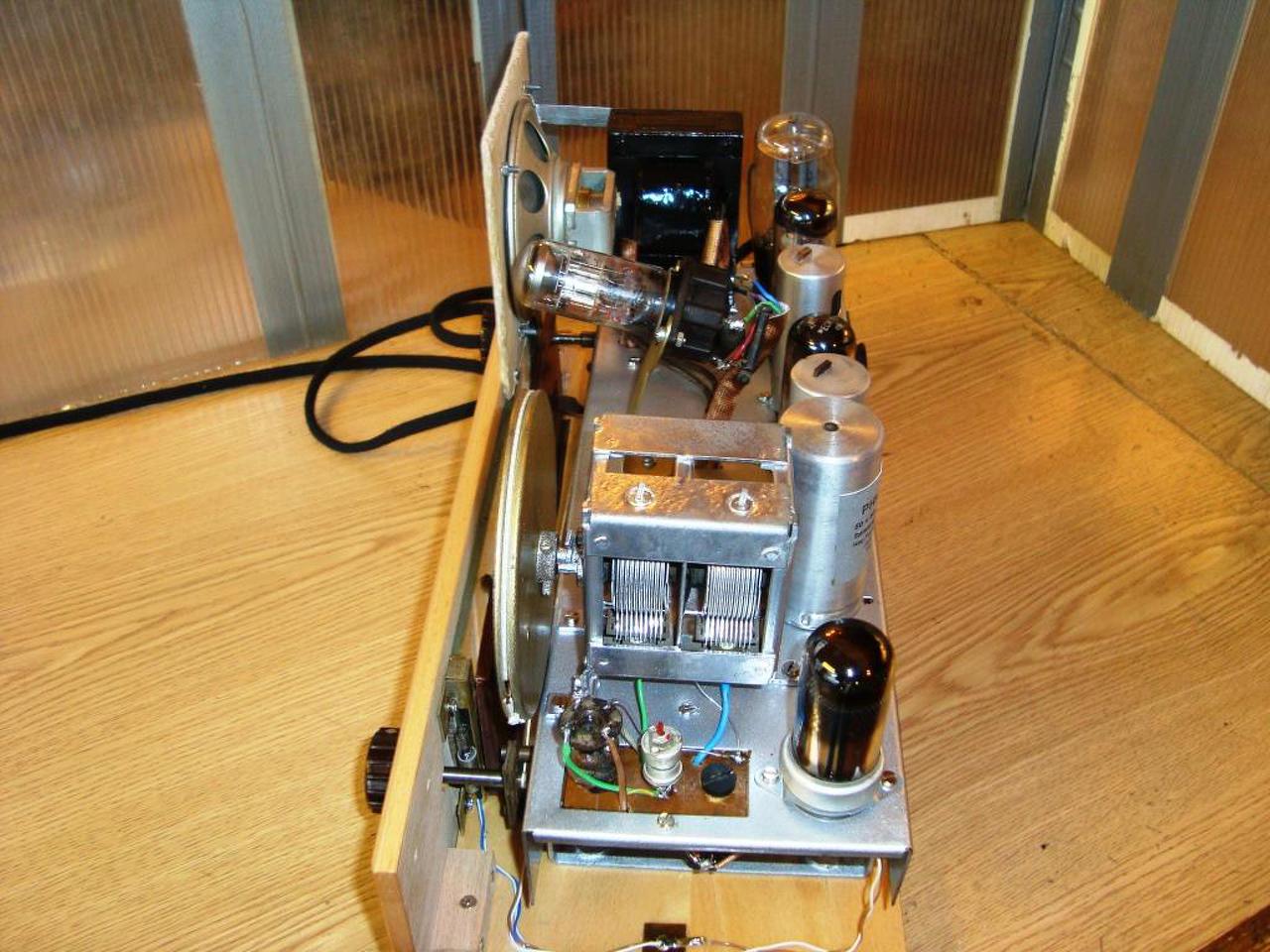

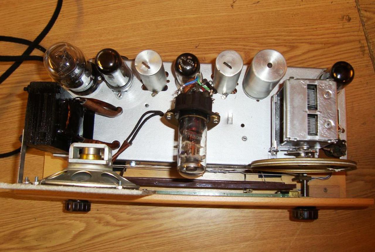

(#) Janó bácsi válasza Janó bácsi hozzászólására (») Okt 15, 2017 / 10

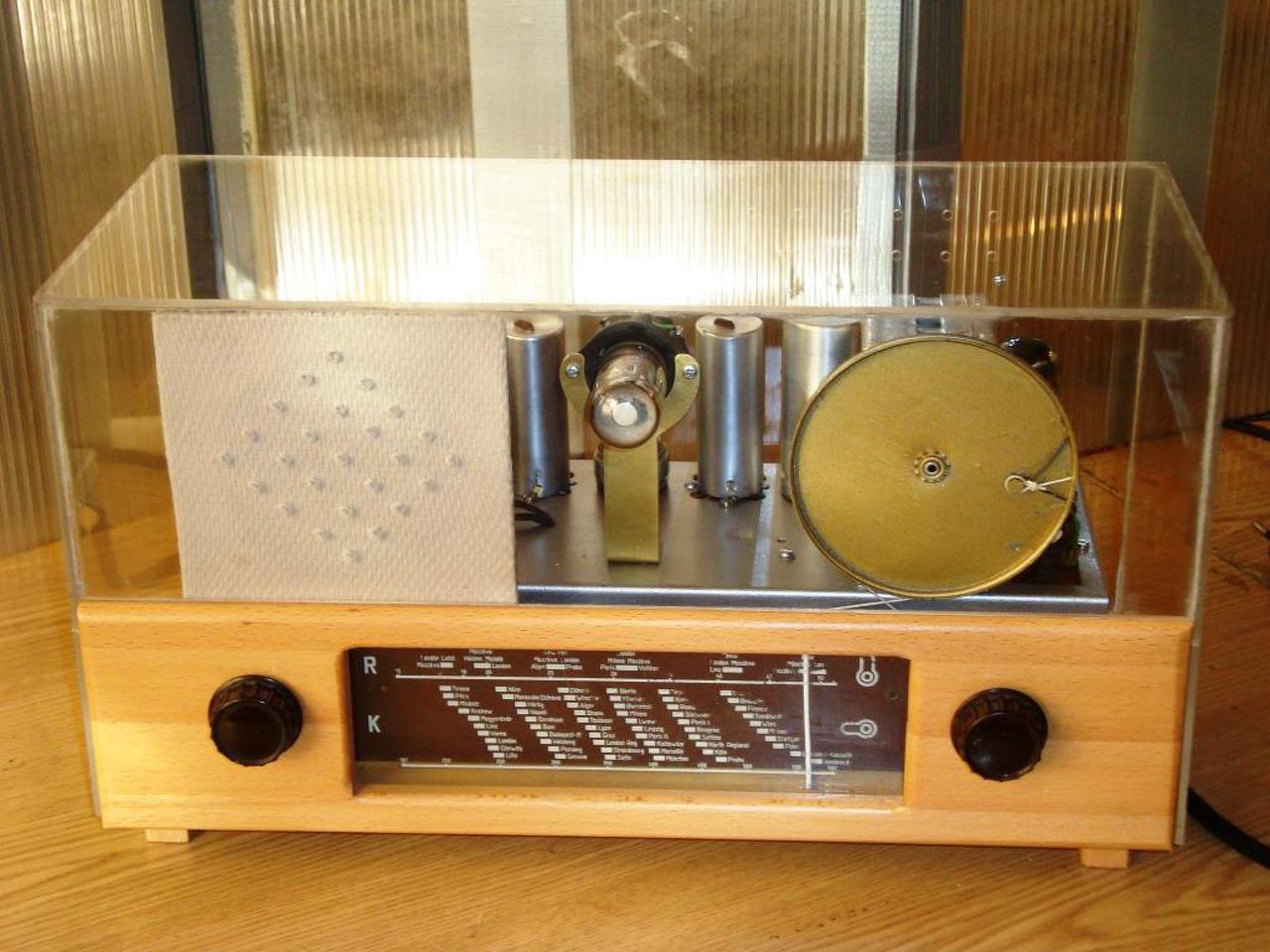

Üdv mindenkinek. Kész a rádió. A már említett érintésvédelmi szempontok miatt kihagytam a hangszóró kivezetést, inkább tettem bele egy kis hangszórót, épp csak a bemutató jellege miatt. Így önmagában is szól. Kész lett a skála élvilágítása is. Olyan forgató gomb került rá aminek jó mélyen vannak a csavarjai, hogy véletlenül sem lehessen hozzáérni. Most már csak az átlátszó műanyag borítást kell majd megcsinálnom.

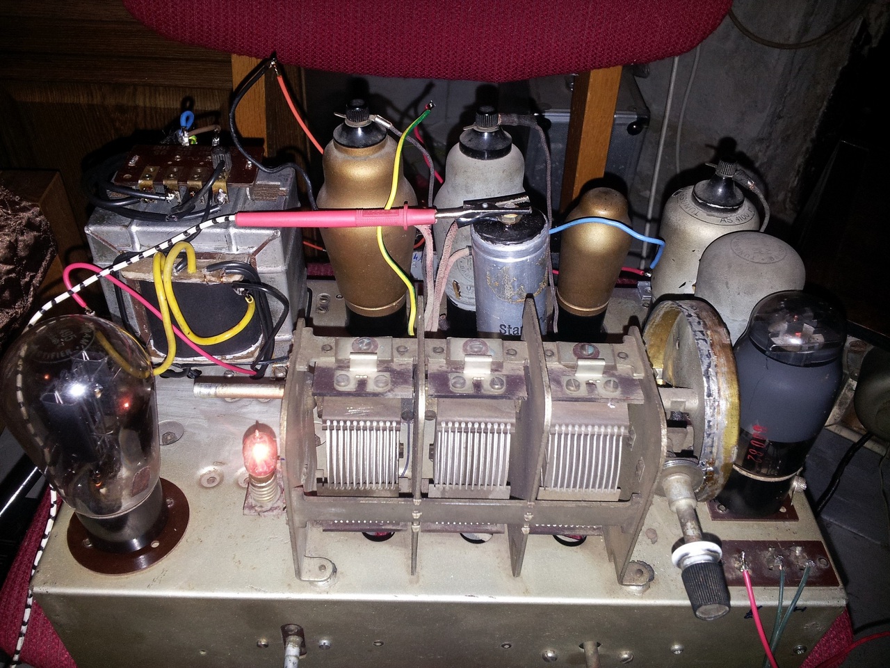

(#) tdi75 hozzászólása Okt 16, 2017 / 3
Idő közben szombaton este kilenc körül felsírt a gyermek
Nem nem kell gyermekáldáshoz gratulálni. A Standard szólalt meg este.
Ugyan rá kellett döbbennem hogy szinte az összes elektroncső kontakt hibás vagy néha kicsit zárlatos belülről. Ha finoman kocogtatom a csövet kézzel akkor recseg mint a fene. De ha sikerül jó helyen kocogtatni, akkor megszólal. Este meglepően sok adás jön a középhullámon és a szelektivitása is jónak mondható. Egyedül a hangfrekis fokozatában a triódában és a végpentódában nincsen semmi kontakt zűr. Na meg a diódacsőben.

(#) _BiG_ válasza tdi75 hozzászólására (») Okt 16, 2017 /
Lehet hibás az anód vagy rács felső kivezetés is. Azonfelül a csőfejeket is ellenőrizni kéne, nincs-e belül elmaródva a bekötőhuzal. De kontakthibát okozhat a csőfoglalat is.
(#) tdi75 válasza _BiG_ hozzászólására (») Okt 16, 2017 /
Az anódkivezetéseket már megnéztem. Már ami mozgott. Amit még fog a ragasztója azt nem mertem feszegetni piszkálni nehogy eltörjem a csövet. Sajna nincs másik semmiből. A csövek foglalatait megpucolgattam picike reszelővel és a csövek lábait is. Félek tőle hogy jól tippeltem és a burán belül engedte el magát valami. Ez a jelenség főleg a két nagy-hözép frekis csőnél van. HP4100 sehol sem találtam ilyet, de nem adom fel.
Viszont ezeket a hibákat leszámítva hibátlanul működik a készülék kb. 84 és fél évesen. Azért ez már valami. Csak a hálózati trafót kellett újra tekerni. Szinte porlott a huzalokról a zománcozás.

(#) gkari válasza tdi75 hozzászólására (») Okt 16, 2017 /
Nem biztos, hogy az a cső a búrán belül hibás; lehet, hogy a csőlábban a (84 éves-)forrasztás rossz . Pont egy 4100-st tudtam megmenteni úgy, hogy a lábakból kiforrasztottam, bakelitfejet levettem, lábakat 1mm.-essel kifúrtam, huzalok újraónozva(szilikoncsőbe bujtatva), visszaforrasztva, fej (műgyantával) visszaragasztva (ima után) ismét jó lett.

(#) tdi75 válasza gkari hozzászólására (») Okt 16, 2017 /
Jó ebben is van valami. De ha nem kotyog a cső fej akkor hogy szedjem le?

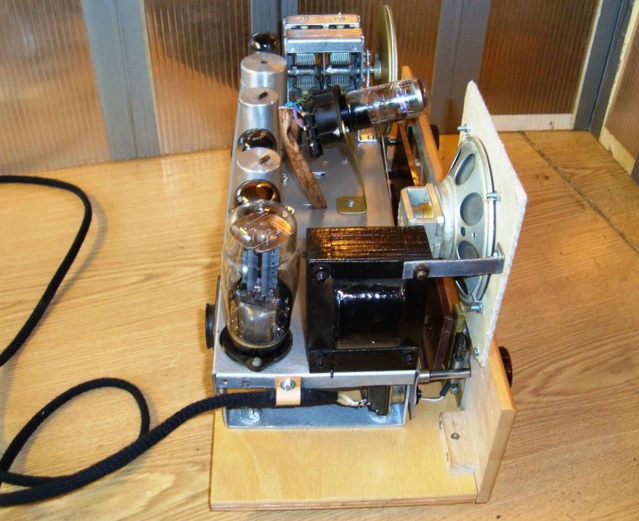

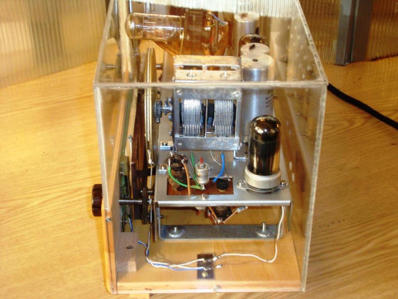

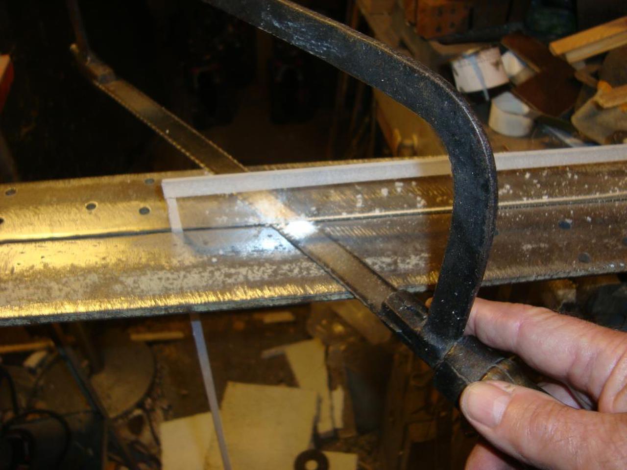

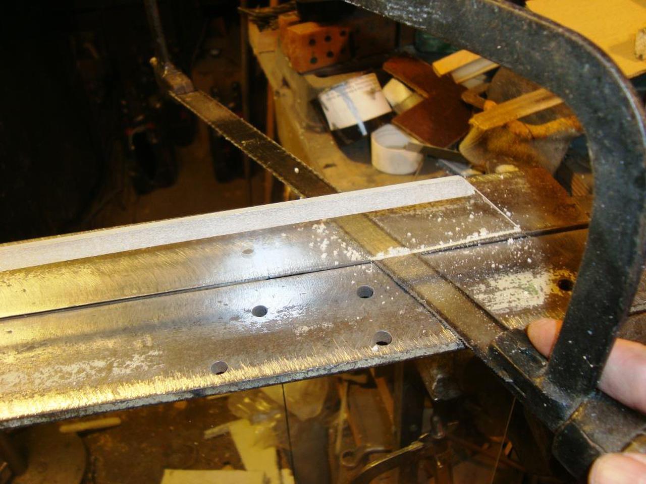

(#) Janó bácsi válasza Janó bácsi hozzászólására (») Okt 17, 2017 / 14
Készen lett a demó Philips, tegnap megcsináltam a plexi burkolatot is, most már nem lehet vétlenül hozzá érni a készülék fém burkolatához. A plexit egyenesre úgy vágom, hogy 2 ötvenes szögvas közé fogom, majd utána durván, és finoman csiszolom. Így egyenes, meg derékszögű lesz a vágási felület. A többi a képeken.

(#) granpa válasza Janó bácsi hozzászólására (») Okt 17, 2017 /
Nagyon jól néz ki! Kloroformmal ragasztottad?

(#) Janó bácsi válasza granpa hozzászólására (») Okt 17, 2017 /
A csiszolt éleket pillanatragasztóval ragasztottam. Nagyon fogja a plexit, csak az a hátránya, hogy száradás után az éleket még ki kell polírozni.

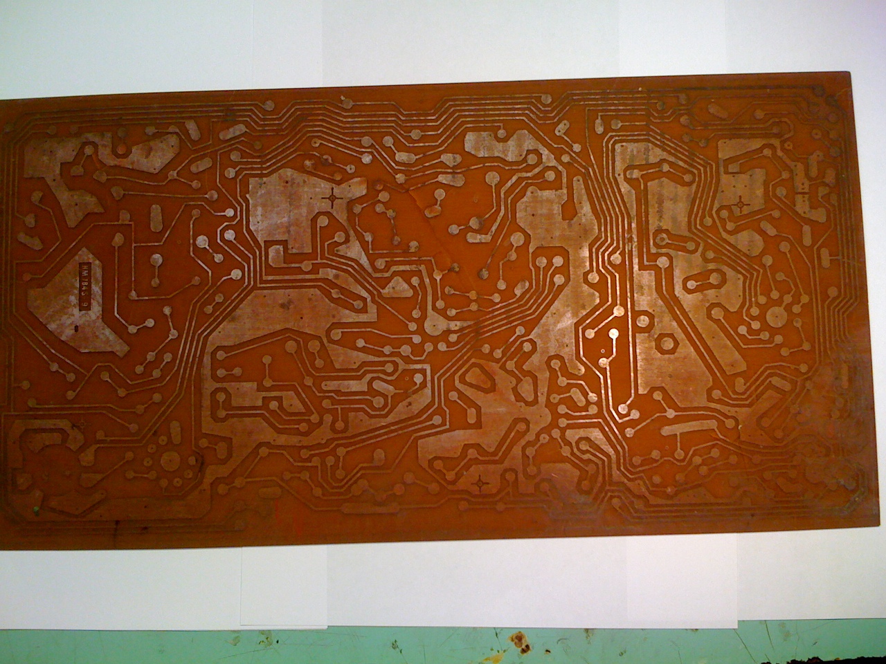

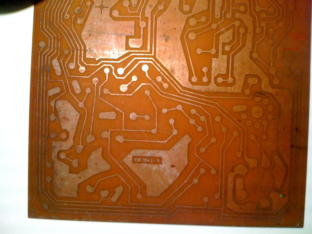

(#) CT-3 hozzászólása Okt 20, 2017 /
Egy haverom padlásán találtuk,légyszi segitsetek a beazonositásában,ha lehetséges.
Elmondása szerint legalább 40,vagy több éve ott volt.
Elnézve az áramkört,valamilyen csöves szerkentyü.
4 csö helyet találtam rajta.Lehet,hogy TV.
Egy kód van rajta:HM 784S-9
Interneten semmit nem találtam ez alapján.
Igy néz ki ultrás vizzel történö mosás után.
(#) VJ72 válasza CT-3 hozzászólására (») Okt 20, 2017 / 1
Üdv! Ezt a panelt az Orion 60 és típuscsaládjában alkalmazták.
http://patina.uw.hu/tv/ori4561/at4561.htm
(#) Massawa válasza Janó bácsi hozzászólására (») Okt 21, 2017 / 2
Jano bácsi a plexi vágásra van egy jobb, kevésbé fáraszto technologia is ( ha már ilyen jol fel vagy szerelve ). Befogod a plexit ugy ahogy most, egy élesre/hegyesre köszörült 3szög reszelövel, vagy törött fürészlappal megkarcolod mindkét oldalrol és egy határozott mozdulattal hajlitva eltöröd. Ha tul széles a lap, akkor egy deszkadarab segitségével nyomd a lapot, hogy mindenhol kb egyforma nyomás legyen a felületen. (Az üvegesek is igy törik "vágják" az üveget. ) A törési felület szép egyenes lesz, némileg az anyagtol függ, de gyakran olyan szép a törés, hogy nem kell semmit sem reszelni,csiszolni.
