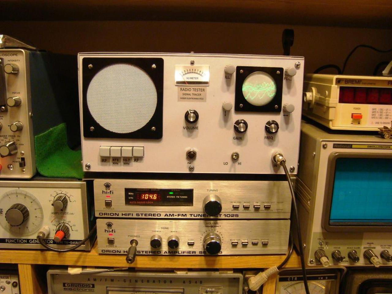

(#) Janó bácsi hozzászólása Nov 1, 2017 / 9
Tisztelt fórum társak. Nemrég építettem egy jelkövető műszert, kimondottan a csöves készülékek hiba kereséséhez, javításához. Mivel a műszer készítés nem tartozik szorosan az oldal témájához, írnák a hibakeresés módjairól, a konkrét jelkövető építésérő, használatáról, ha van itt rá kellő érdeklődés. Mivel elég nagy munka az adatok összegyűjtése, megírása, képek felrakása, csak akkor kezdenék bele, ha érdekel valakit. Tisztelettel várom a reagálásokat. Üdv.

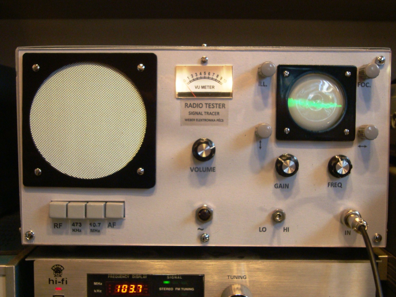

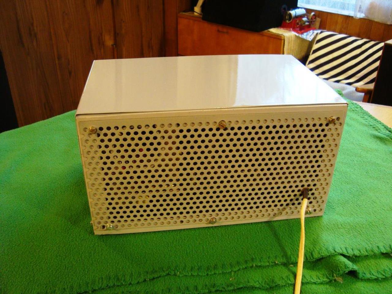

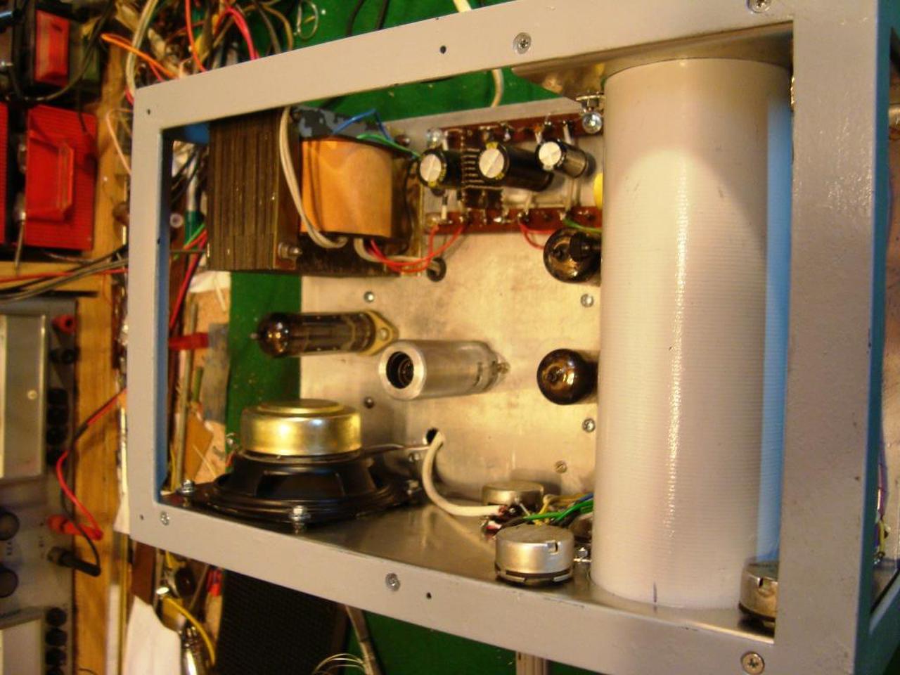

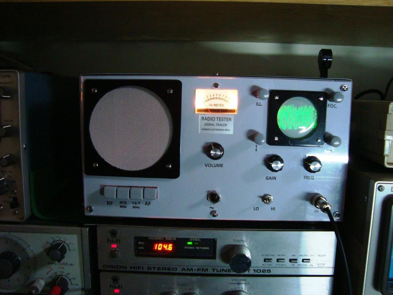

(#) Janó bácsi hozzászólása Nov 1, 2017 / 3
Kösz az érdeklődést, itt írok róla, mert nekem így a legegyszerűbb, aztán ha valaki máshova akarja rakni, nem ellenzem. Először megmutatom a jelkövető képét, erről lesz szó, de majd csak később. Szóval. Sokszor írnak ezen az oldalon is olyanok akik rádiót akarnak javítani, hogy: ez a jelenség, mi lehet a baja? Persze erre rendszerint az a válasz, hogy tessék a módszeres hibakeresés elvei szerint eljárni, úgy hibát keresni. A "módszeres hibakeresés" témakörében sok anyag megtalálható a szakirodalomban, meg a neten, nem is részletezném, csak a két leggyakrabban használt módszerről írnák pár szót. Szóval a ma használt leggyakoribb megoldás, hogy lehetőleg ampermérőn keresztül bekapcsoljuk a csöves készüléket, és valamilyen jeladóval vizsgáljuk a hangszórótól visszafelé a végfokon, hangfrekvenciás erősítőn, KF-en keresztül egész az antennáig. Erre van a hanggenerátor, meg a szignál generátor, vagy a kettő együtt. Aztán ahol nem kapunk hangot, elakad a jel, abba a fokozatba kell keresni a szakadást, zárlatot, stb. A másik módszer pont a fordítottja, vagyis veszünk valami működő hangfrekis erősítőt, és diódával kiegészítve követjük a jelet az antennától a hangszóróig. Ahol nem szól ott kell a hibát keresni. Ez a megoldás régebben általános volt, az én tanuló koromban szinte csak így kerestük a hibákat, nem lévén rendes szignál, vagy hanggenerátor. Akkor még drágák voltak a műszerek, legegyszerűbb volt egy működő rádió PU (lemezjátszó) bemenetét használni jelkövetőnek, vagy akár egy nagyohmos fejhallgatót, esetleg egy kis erősítővel kiegészítve. De ez csak Európában van így, a tengeren túlon most is használják a jelkövetős megoldást, rengeteg ilyen fajta műszert lehet kapni, az egyszerű erősítőktől a szkópos megoldáson át egész a spectrum analizátorokig.
A hozzászólás módosítva: Nov 1, 2017

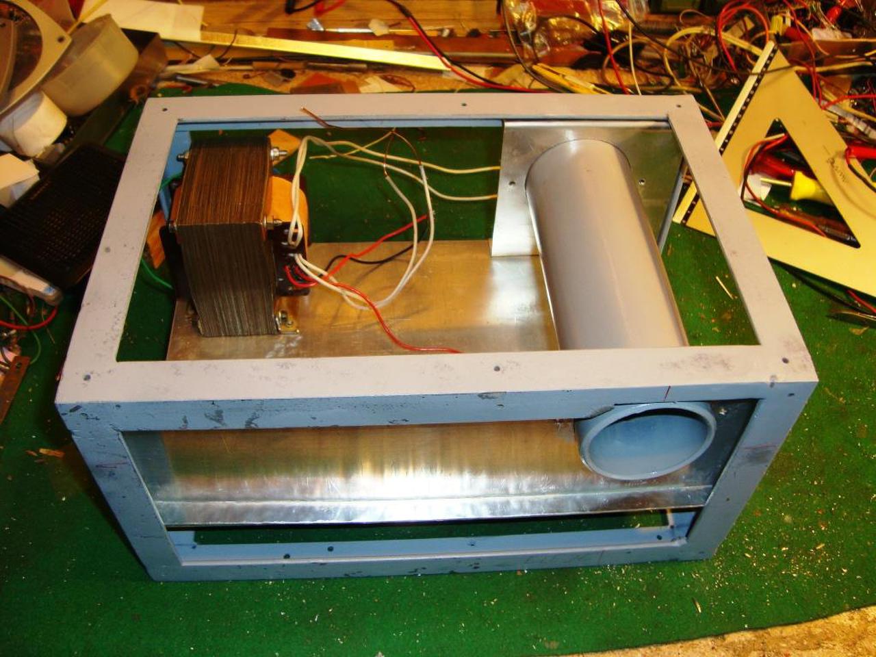

(#) Janó bácsi válasza Janó bácsi hozzászólására (») Nov 1, 2017 / 3
Folyt: Mivel én a jelkövetős módszeren nőttem fel a Gelkás műszerész koromban leginkább a szignált használtam, de itthon amatőrködve inkább a jelkövető volt a szerszám. Csináltam is még a 70-es években egy kis készüléket, ez valójában egy tranzisztoros rádió volt, csak a hangfekis bemenete ki volt vezetve az előlapon, és ezzel lehetett magnót javítani, felvételt készíteni, meg lemezjátszót, hangszórót vizsgálni, stb. Kissé viharvert már, elmúlt 40 éves, látott szebb napokat is. Pár éve aztán, mikor múzeális régi rádiók felújítására adtam a fejem, a kis jelkövető rádió szomorú napokat élt át. Óhatalan volt ugyanis, hogy hozzá ne érjek valami anód feszültséggel megáldott ponthoz és ilyenkor a rádió bemenete bezárlatosodott, tönkrement. Hiába a nagyfeszültségű kondi a bemeneten, meg a védődióda, valami mindig bekrepált, és ilyen kor ki kellett venni a polcból, első tranzisztort, diódát cserélni, vagy tápot javítani, szóval egy helyett két készülékkel kellett foglalkozni. Miután az idén már harmadszor tettem tönkre a kis rádiót, úgy döntöttem kell egy csöves erősítő a javításokhoz, azt nem lehet a bemeneten keresztül meggyilkolni.

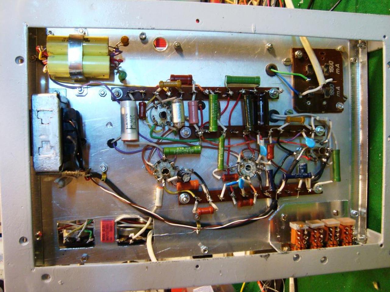

Folyt. Feltúrtam hát a szuterint, és a régi cuccok között keresgélve találtam is egy "akvárium keretet" régi rozsdás szögvas, már nem tudom mit rakhattam bele annak idején, talán szkópot, mert a 70-es években az volt a mániám. Lefestettem és elkezdtem gondolkodni a megoldásokon. Elég lenne egy kis erősítő, egy ECL 82(86)-tal nem kellene más csak hál tafó, elkó, pot méter hangszóró, meg a szokásos RC-tagok. De ehhez elég lenne a keret egyharmada is, le kellene kicsinyíteni, meg újra hegeszteni. Tervezgetés közben a külföldi képeket nézegetve engem is elöntött a megalománia, ha már lúd legyen kövér, szóval legyen benne kivezérlés jelző meg varázsszem, vagy mindkettő. Meg előerősítő, hogy mikrofont, vagy magnó fejet is lehessen vele vizsgálni. Aztán a Puskás börzén megláttam egy kicsi orosz szkópcsövet, amit sikerült is olcsón megkapnom, úgy hogy akkor már a varázsszem helyett legyen szkópcső.
Szóval az egyszerű dolgot sikerült jó komplikálttá tenni. Pár kép a tervezésről:

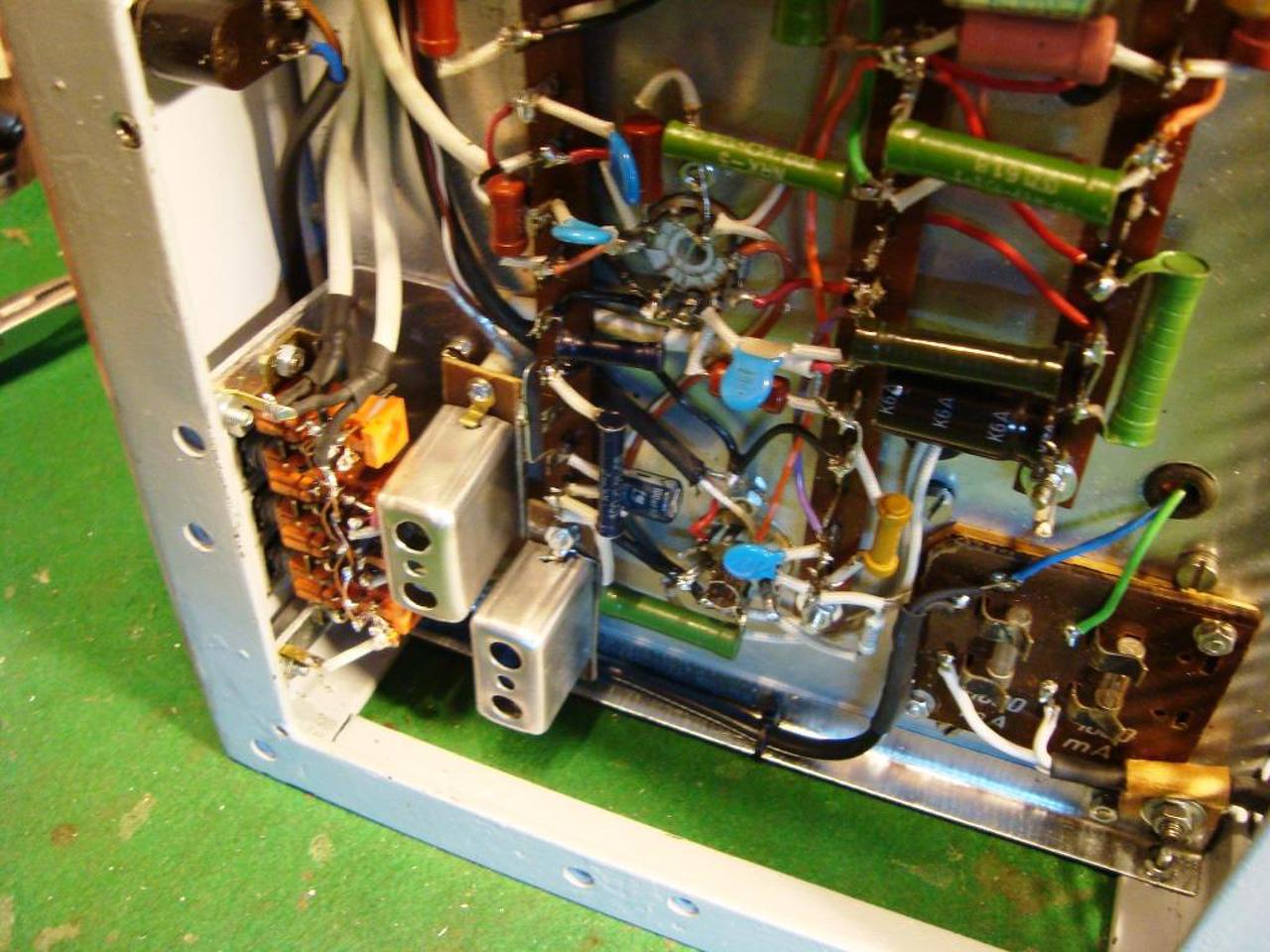

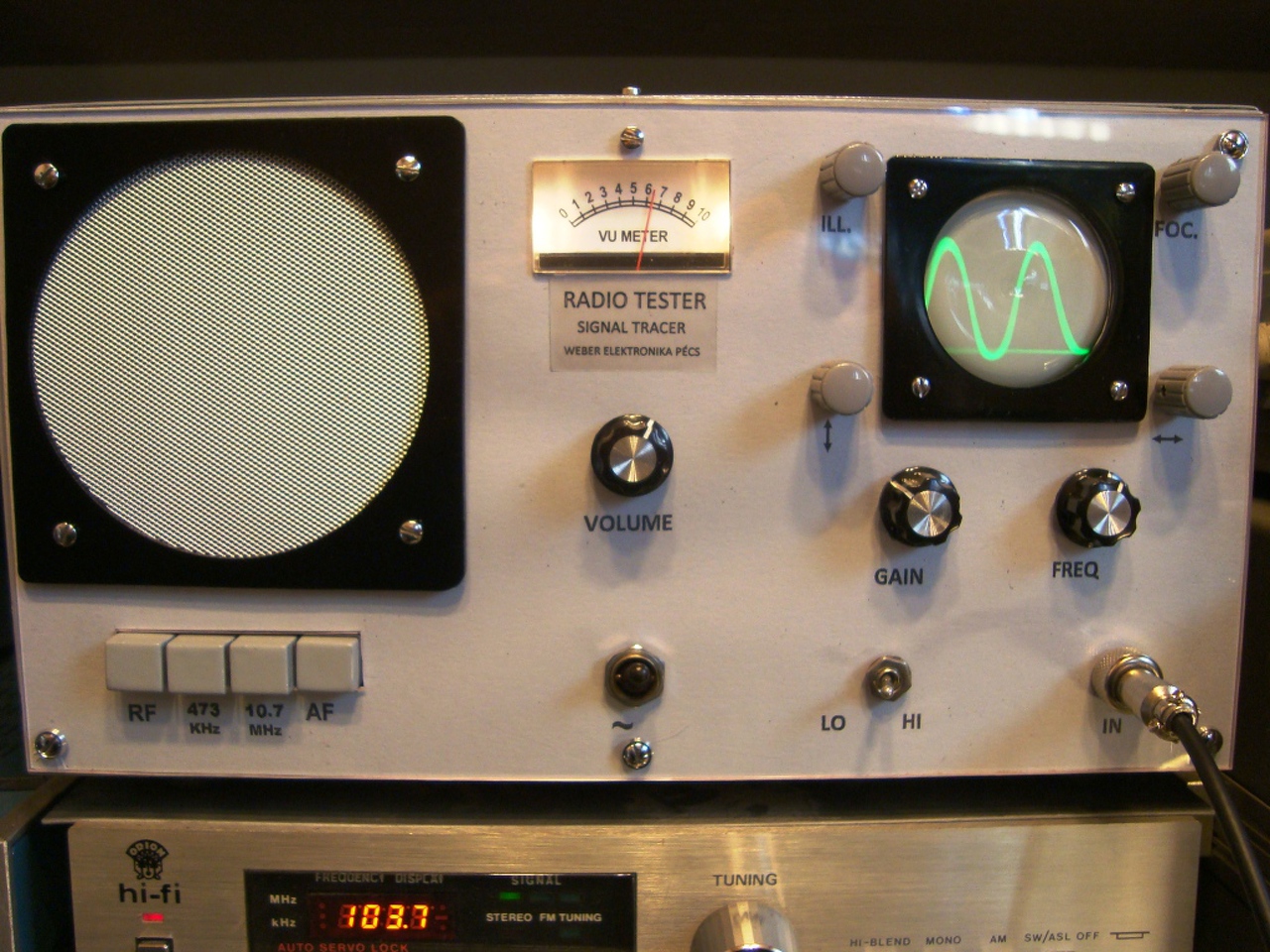

(#) Janó bácsi válasza Janó bácsi hozzászólására (») Nov 1, 2017 / 6
Folyt: Több napi tervezgetés, fúrás faragás után jött az építés maga. Egy ECL lett a végcső, egy ECC 85 egyik fele meg az előerősítő, ami az előlapon átkapcsolható. A lehető leg egyszerűbb kapcsolást használtam, csak annyi, hogy normálisan szóljon. A szkóp része is egyszerű, csak egy fűrész frekin megy, összesen 2db EF80, meg az ECC másik fele a csősor. A bemenet viszont 4 nyomógombbal kapcsolható, AF, RF üzemmódban, meg két KF bemenet van még 10.7 Mhz és 473 Khz . Nem készítettem hozzá külön rajzot, minden fokozat vagy fejből, vagy valami meglevő kapcsolásból való. A csövek adatai úgy is adottak, ehhez kellet tervezni, illeszteni minden alkatrészt. A működése annyi, hogy a beérkező jelet lehet hallgatni a hangszórón, mérni a kivezérlés jelző műszeren, illetve az alakját látni a szkópcsövön. Kb 3 hétig építettem, mire használható lett. Az előlapot Anti barátom szerkesztette, én csak kinyomtattam szürke kartonra, és egy 3 mm-es plexit raktam eléje. Készen van már kb 2 hónapja, azóta sokszor használtam, érdemes volt megépíteni.

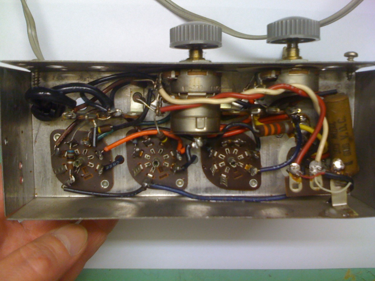

(#) CT-3 hozzászólása Nov 8, 2017 / 1
Rendezgettem a cuccokat és a kezembe akadt egy csöves erösitö.
Gondoltam megmutatom mint érdekességet.Ha valaki tud valamit erröl a tipusról,kérem ossza meg velem,a neten semmi konkrétum nincs róla.
Az egész cuccot régen egy ismeröstöl kaptam,szó szerint egy centrumos táskába beleszórva egy lemezjátszó doboz darabjaival.A doboz megmaradt darabokra tört példányaiból csak a neve maradt.
Club Customer
A maradványokból kiderült,hogy ez egy lemezjátszó lehetett,a 40-es,50-es évekböl.
Usa oldalakon láttam hasonló dobozolású lemezjátszót.
3 db csö van benne,Made in Usa felirattal,az egyiken BYZ 326,a másik kettö egyforma, 63-04 van rajta.
Müködik az erösitö,hangeröt és magashangszint lehet a 2 potival szabályozni.
Mindenesetre érdekes cucc a múltból.
