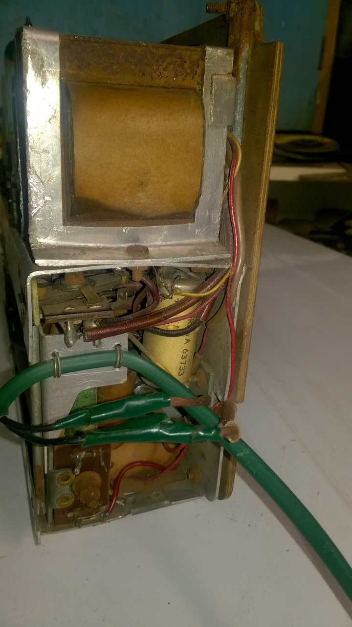

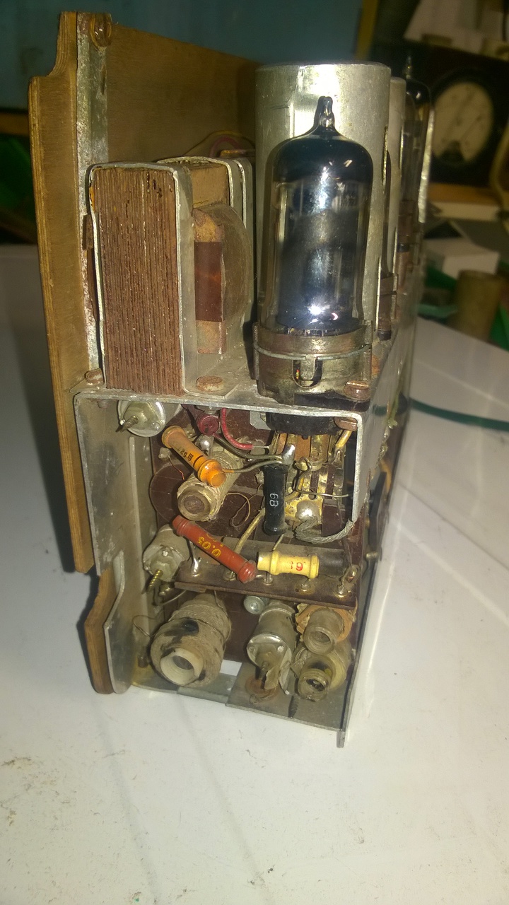

(#) szikorapéter hozzászólása Okt 29, 2017 /
Sziasztok. R-311-es készülék kis problémájával fordulnék hozzátok. Tápfeszültség okés (2,55V) vibracső megy (hangja van) , a rádió előlapján mérve a 2,5V mindenhol megvan,viszont a 80V-os kivezetése mindössze 5V-ot mérek az is erősen ingadozik. Mit nézzek át először?

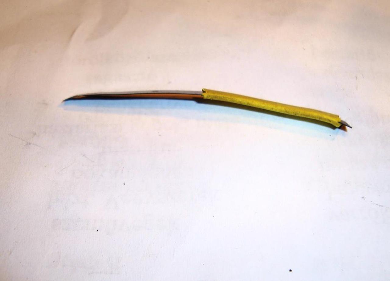

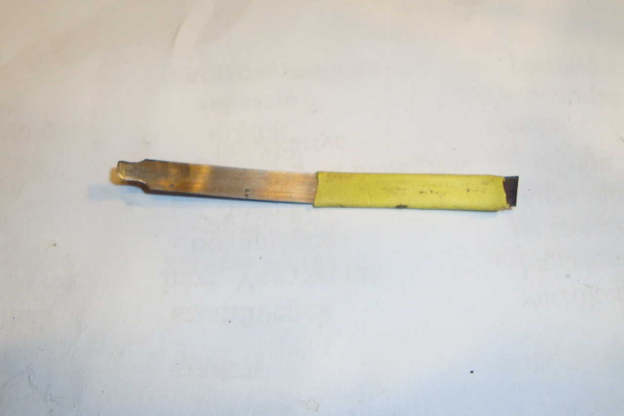

(#) Janó bácsi válasza szikorapéter hozzászólására (») Okt 29, 2017 /
Meg kell próbálni külső tápról. Ha úgy megy akkor általában hibás a vibrátor, attól hogy rezeg, még nagy lehet a belső ellenállása a beégett érintkezők miatt. Szét kell peremezni és az érintkezőket "jusztírozni" kell, vagyis finoman le kell csiszolni. Erre a legjobb szerszám egy vekkeróra rugójából köszörült finom reszelő. Lehet viszont, hogy utána újból be kell állítani az érintkezőket. Babra meló.
(#) szikorapéter válasza Janó bácsi hozzászólására (») Okt 29, 2017 /
Szia, külső tápról kiválóan üzemel, a saját tápja hibás sajnos. A vibracső lehet a gondja ezek szerint?
Igen
Szétszedtem a vibracsövet, az egyik érintkező erősen korrodált, kissé égett is. Minden esetre 5-6x áthúzom rajta az 1000-es csiszolót minden érintkező pogárcsáján.
Tapasztalatból tudom, hogy nem jó a csiszoló papír. Kell csinálni egy kis csiszoló, reszelő szerszámot a képek szerint. Én is a postásoktól lestem el, még crossbár időkben. Ezzel szoktam kireszelni tisztítani a relé érintkezőket.
Rendben,akkor először a szerszámot készítem el,aztán javítok. Köszönöm a válaszokat.
