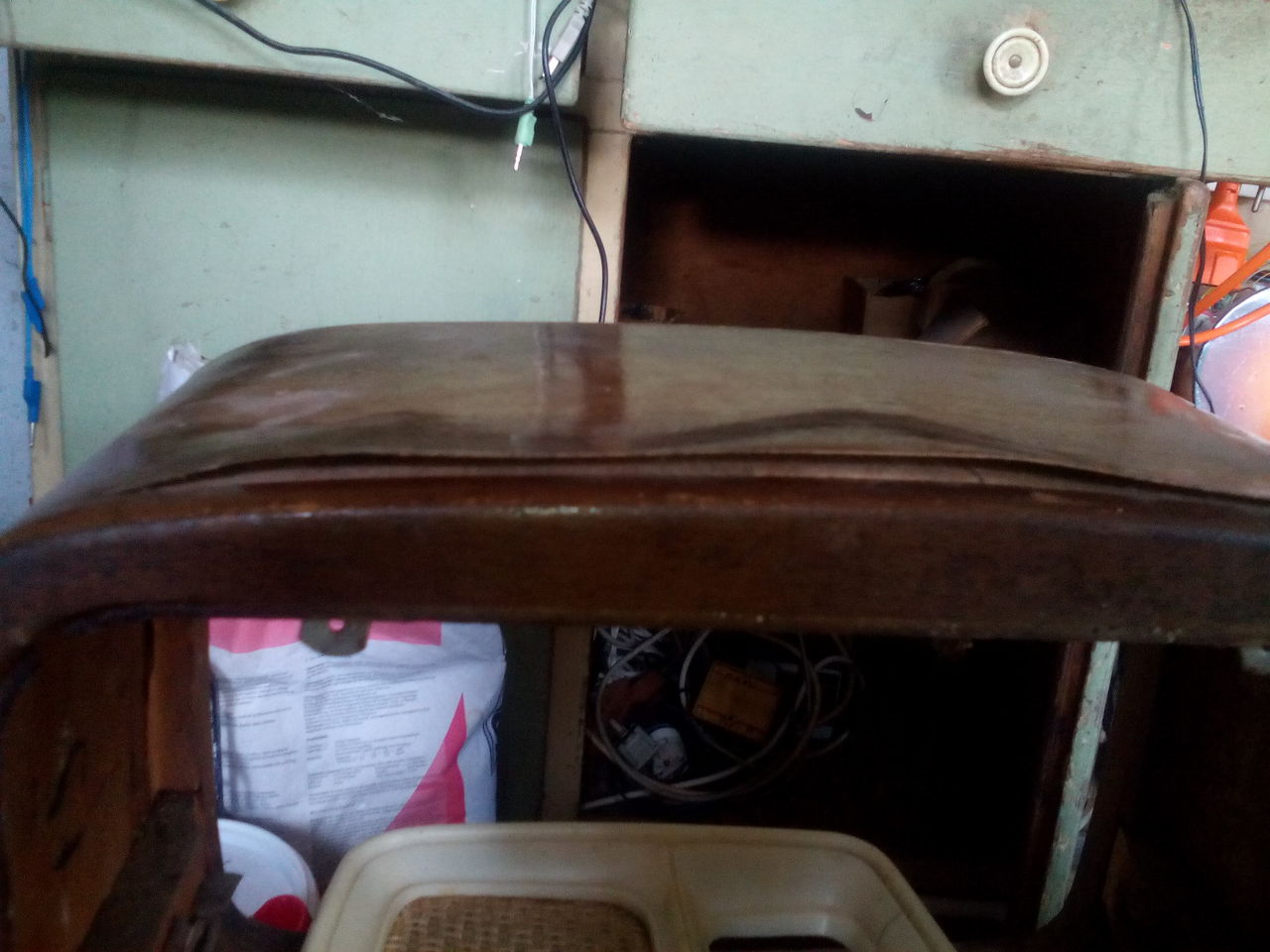

Hi!
Azt szeretném megkérdezni, hogy ha a régi rádiónak a fa borítása felhólyagosodik azt hogyan lehet rendbe tenni??

(#) elektroncso válasza Hx-2 hozzászólására (») Aug 17, 2018 / 1
Attól függ, hogy milyen jellegű a hólyagosodás. Ha tényleg csak hólyag akkor gőzölős vasalóval talán vissza lehet nyomni (esetleg vékony 0,8mm-es lyukat fúrni a hólyagba és ragasztót nyomni bele). De ha fel van teknősödve, vagy nagy darabok vannak felválva akkor a külső furnér réteget el kell távolítani és újat felragasztani. Ehhez nincs sok gépre szükség, inkább csak kézügyesség kérdése. Persze előbb nem árt gyakorolni. De ha mutatsz egy képet, akkor konkrétabb tanácsot is adhatunk.

(#) Hx-2 válasza elektroncso hozzászólására (») Aug 17, 2018 /
Így néz ki
Ez víztől van elválva. Én nyomnák bele hagyományos faragasztót (enyv volna az ideális szerintem) majd gőzölős vasalóval óvatosan vissza vasalnám (gyakorlatilag fellágyítanám) a fát, majd akár széles műanyag kötegelővel plusz valami hajlékony lemezzel (pl. műanyag, vagy keménypapír) összeszorítanám pár napra amíg a ragasztó teljesen megszárad.
Ha lakkozva van akkor előtte csiszold le a lakkot, hogy a gőz át tudja járni a fát. De csak gőzöld és ne áztasd mert akkor teljesen tönkre megy.
Köszi! Az enyvnél mire gondolsz pl. csontenyv??
Akár. Ezt amúgy is melegen kell felhasználni, így nem árt neki a gőzölős vasaló. Szerintem.
