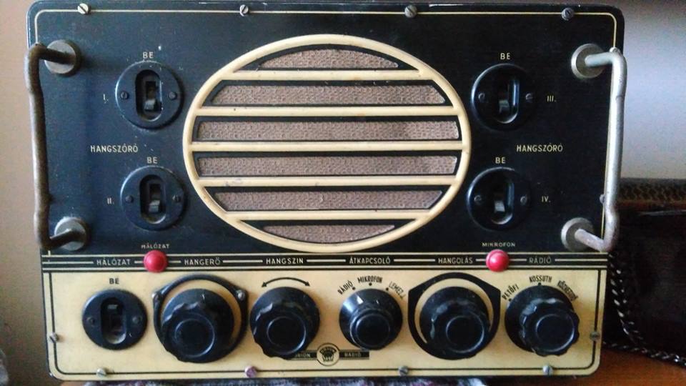

Sziasztok! Most mutatta egy ismerősöm.. Miféle orion erősítő ez? Iskolai, vagy valami MÁV-os 100 Ohm-os? Mikori lehet?
(#) messius válasza hobbyjani hozzászólására (») Okt 15, 2018 /
Válaszolok a kérdésedre: Szerintem nem csak az muzeális ami Edison korában épült, azt sem állítottam, hogy csak gyári készülék lehet muzeális. De továbbra is azon a véleményen vagyok a fotók alapján, hogy ez a készülék nem tartozik a muzeális témába és persze minden tiszteletem az alkotójának! Nem mellesleg a fórum címe: "Muzeális készülékek-alkatrészek restaurálása"
Én a kérdezőnek próbáltam segíteni. Remélem nincs harag!
(#) fgyj válasza küzmös Gergely hozzászólására (») Okt 15, 2018 /
A fotón látható készülék: Orion 450 "Iskolarádió", 3+1 csöves. 1949-es fejlesztés. (1958-ban új változatát adtak ki 450M jelzéssel; ez 4+1 csöves, burkolata szürke.)
Részletes ismertetésük itt: http://www.radiohistoria.hu/oldradio/mainhu.nsf/7438a3f82ebe9424c12...cument
(#) küzmös Gergely válasza fgyj hozzászólására (») Okt 15, 2018 /
Köszönöm.. most hogy mondod.. Mintha Janó bácsi valahol újított is volna fel hasonlót.

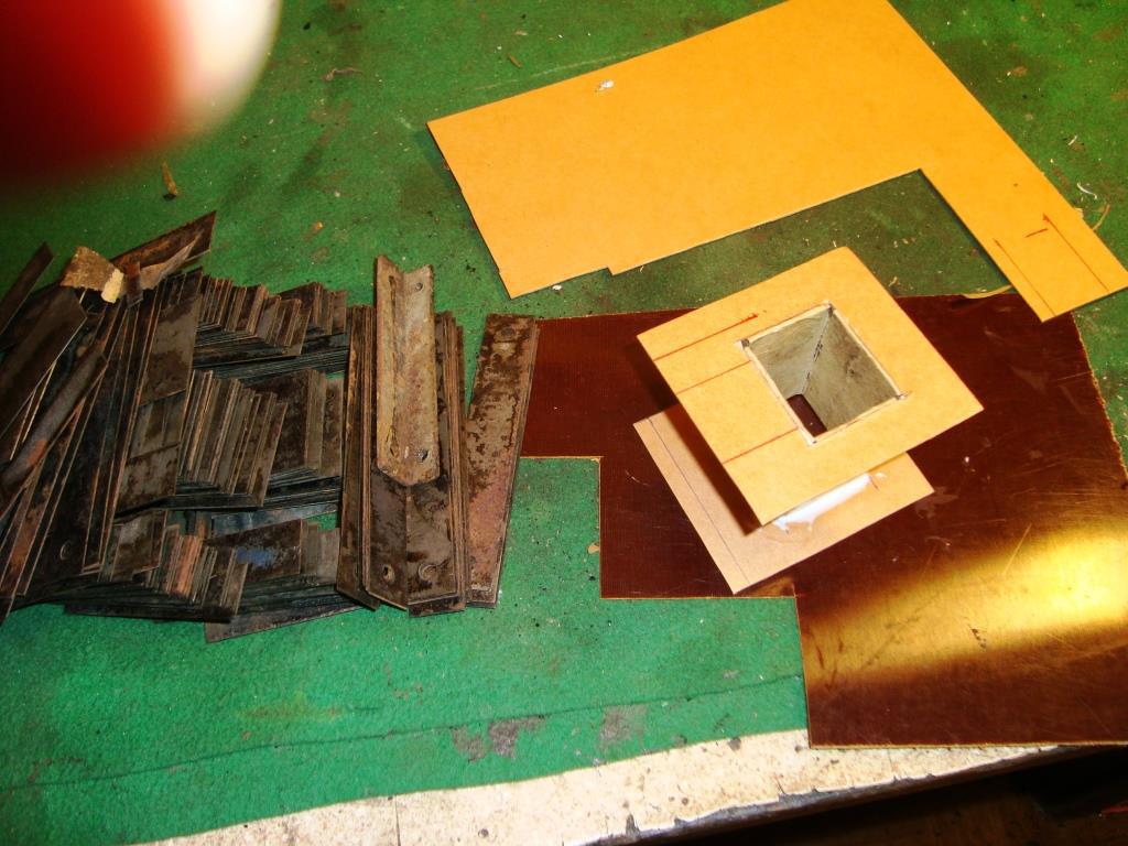

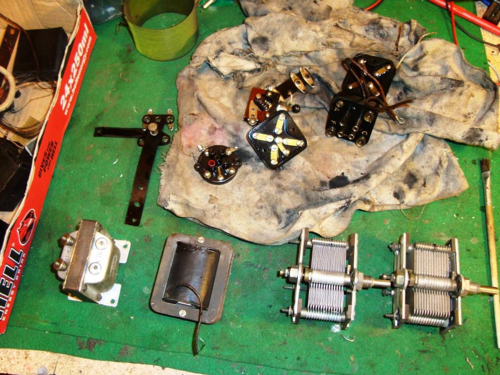

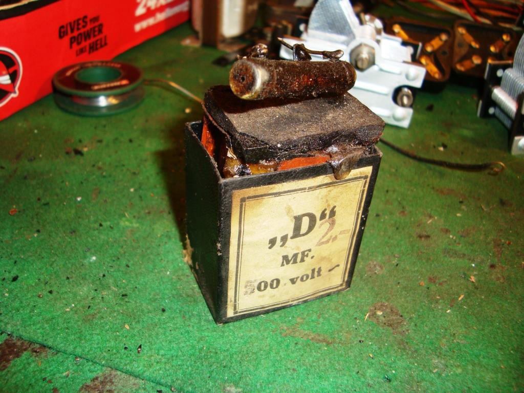

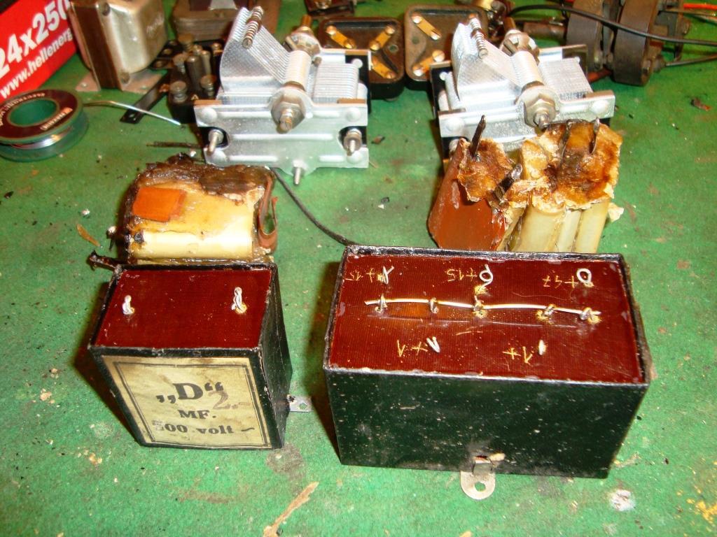

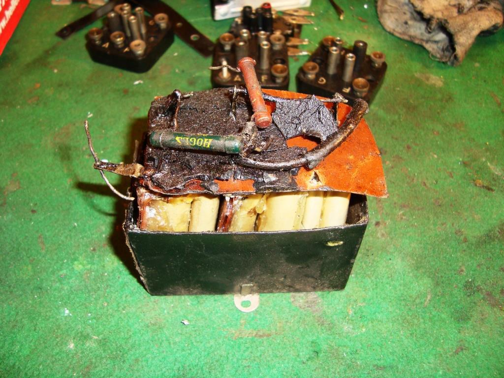

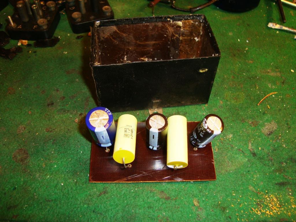

(#) Janó bácsi válasza Janó bácsi hozzászólására (») Okt 15, 2018 / 3
Folyt: Ma az alkatrészek egyedenkénti feújítása volt soron, amit lehetett lemostam vegyszerrel, a kondiknak kicseréltem a belét újra, a forgókat ultrahangos tisztítóban mostam, valamint csináltam egy tekercstestet a hál. trafónak. Ennyi mára elég is.

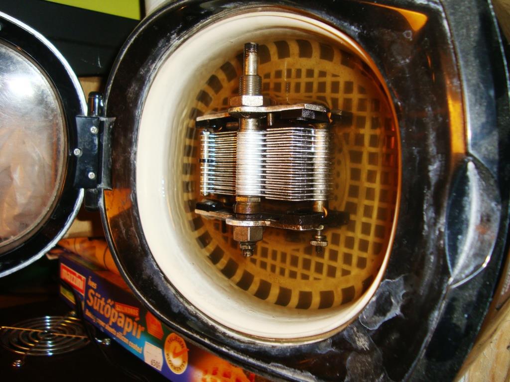

(#) Cinema hozzászólása Okt 15, 2018 /
BRG Mambó szalagos magnóhoz kérnék egy kis segítséget:
Szeretném működőképessé tenni, ésszerű anyagi határok között.
Ami láthatóan hiányos, az a fejeket takaró burkolat, ha van valakinek, elfogadnám, akár cserébe más alkatrészért, vagy megegyezünk az anyagiakban. A számlálónak hiányoznak csavarjai, vagy annak a burkolata is, ha külön volt.
Egyelőre ennyi, előbb kitisztítom, aztán meglátom, mi a következő lépés.

(#) hobbyjani válasza küzmös Gergely hozzászólására (») Okt 15, 2018 /
Ha rajz kell,az itt van,A osztályos erősitője van,sok hangszórót nem visz el,biztos falusi kis iskolának szánták,tölcséres hangszórórol szó sem lehet,oda minimum 30 W kell.Elég barom módra van épitve a rádió része,szuper de nincs rajta forgó,nem hangolható.

(#) gkari válasza Cinema hozzászólására (») Okt 15, 2018 /
Ha privátban küldöd az email-címedet, akkor küldhetem a hajdani nagyon részletes "Service manul"-t az MHSZ kiadványok közül.
(#) hobbyjani válasza Cinema hozzászólására (») Okt 15, 2018 /
Ha kapcsolási rajz kell,az itt van.
(#) Cinema válasza gkari hozzászólására (») Okt 16, 2018 /
Köszönöm a segítséget. E-mail címem publikus.
Megtaláltam a kék Kádár könyvben a leírását, beállítási útmutatóval együtt.
(#) Cinema válasza hobbyjani hozzászólására (») Okt 16, 2018 /
Köszönöm a rajzot, ebből már tudom milyen kondenzátorokat kell cserélnem, mert nagyon betegnek látszik mind.

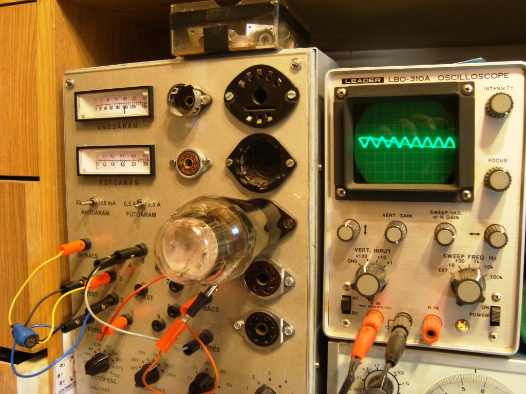

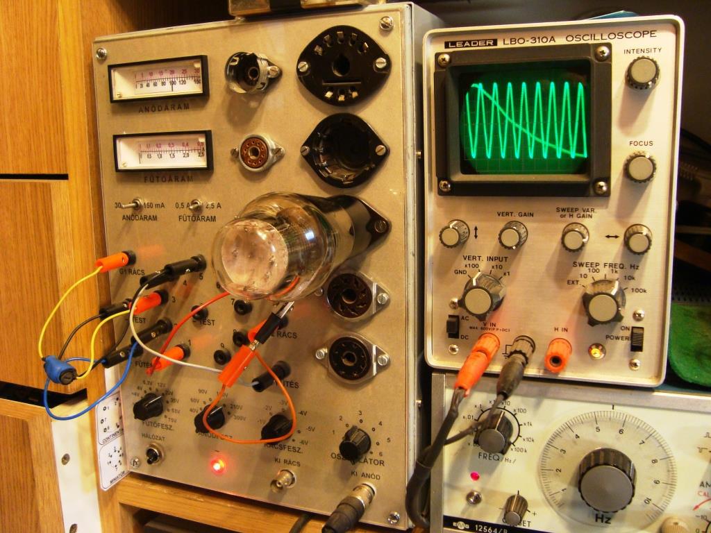

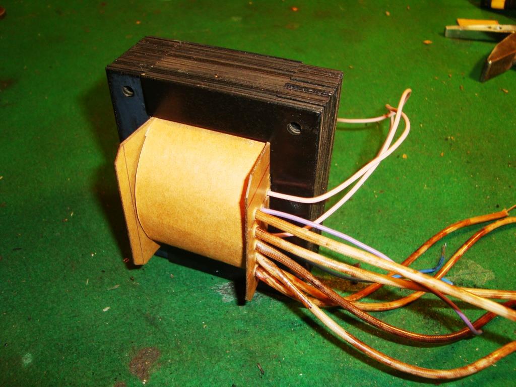

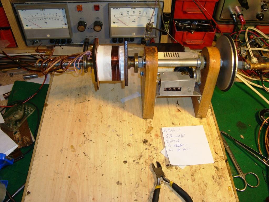

(#) Janó bácsi válasza Janó bácsi hozzászólására (») Okt 16, 2018 / 6
Folyt: Ma megtekertem a hál trafót. Éppen kész lettem vele, mikor beállított a postás a végcsővel, amit Mr Brawn kolléga küldött, ezúton is köszönet. Rögtön be is raktam a csőmérőbe, kifogástalanul működik, a képeken látszik a be, meg kimenő jel 100 kHz-en. De itt jött a gubanc, a cső 20V-os fűtéssel megy, én meg a trafót rutinból 4V-os ra tekertem. Nosza szét, szerencsére a fűtés a tetején volt, csak azt kellett újra tekerni. Még a magasfrekis tekercseket kell felújítani, aztán jöhet az összeépítés.

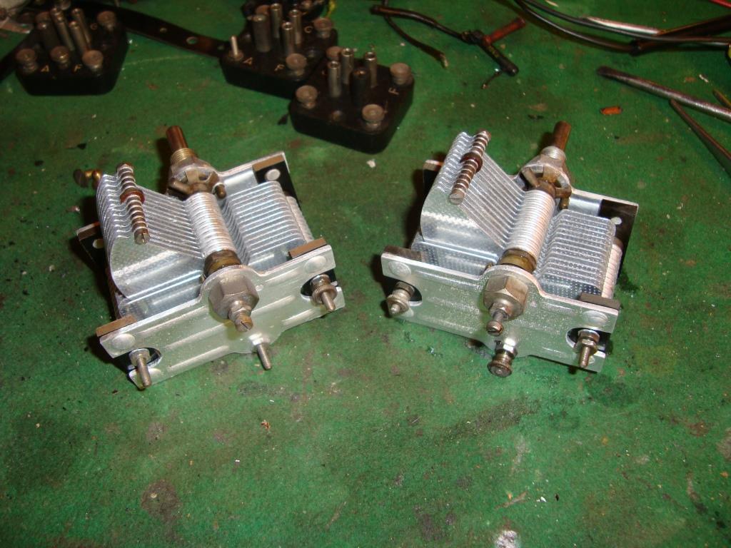

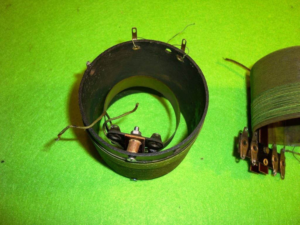

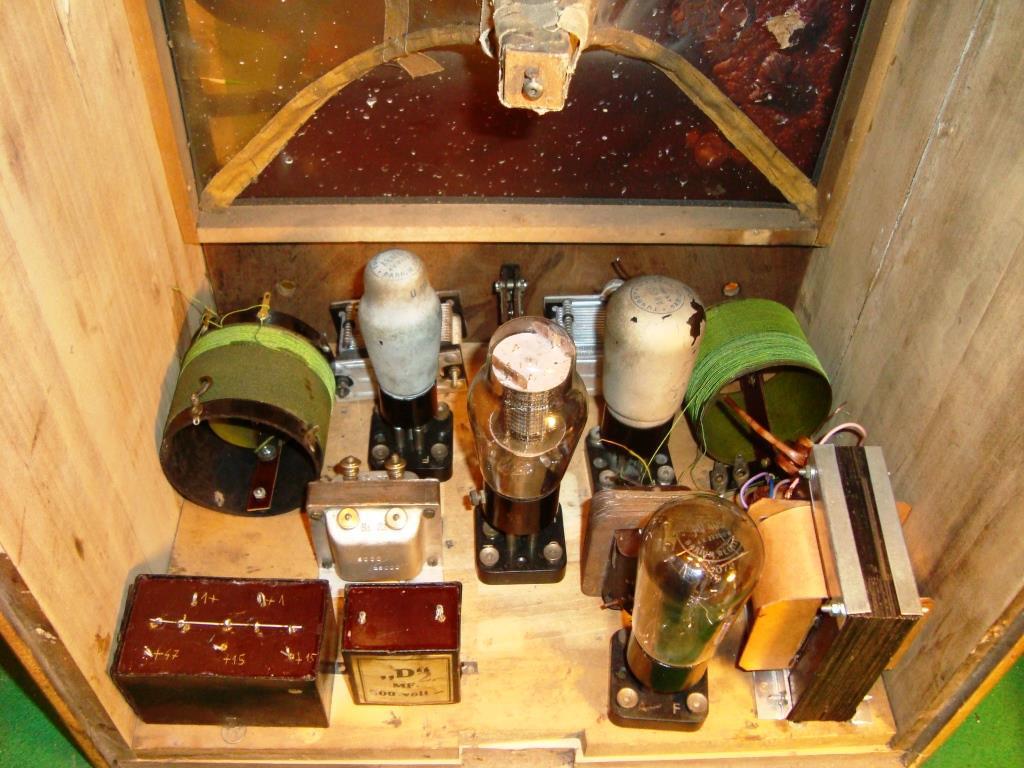

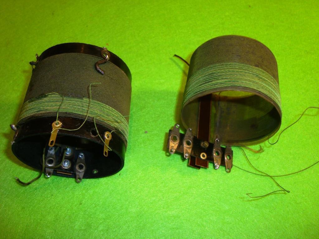

(#) Janó bácsi válasza Janó bácsi hozzászólására (») Okt 18, 2018 / 6
Folyt: Készen lettek e magasfrekis tekercsek. Nagyjából összeállt a kép az elrendezésre is, nem lehet mindent visszatenni oda ahol eredetileg volt, mert kell a hely a hál trafónak is, ami eddig nem volt a készülékben. Meg az elrendezés sem mindegy, a Nieder trafó ugyanis nagyon érzékeny a szórt mágneses terekre.
