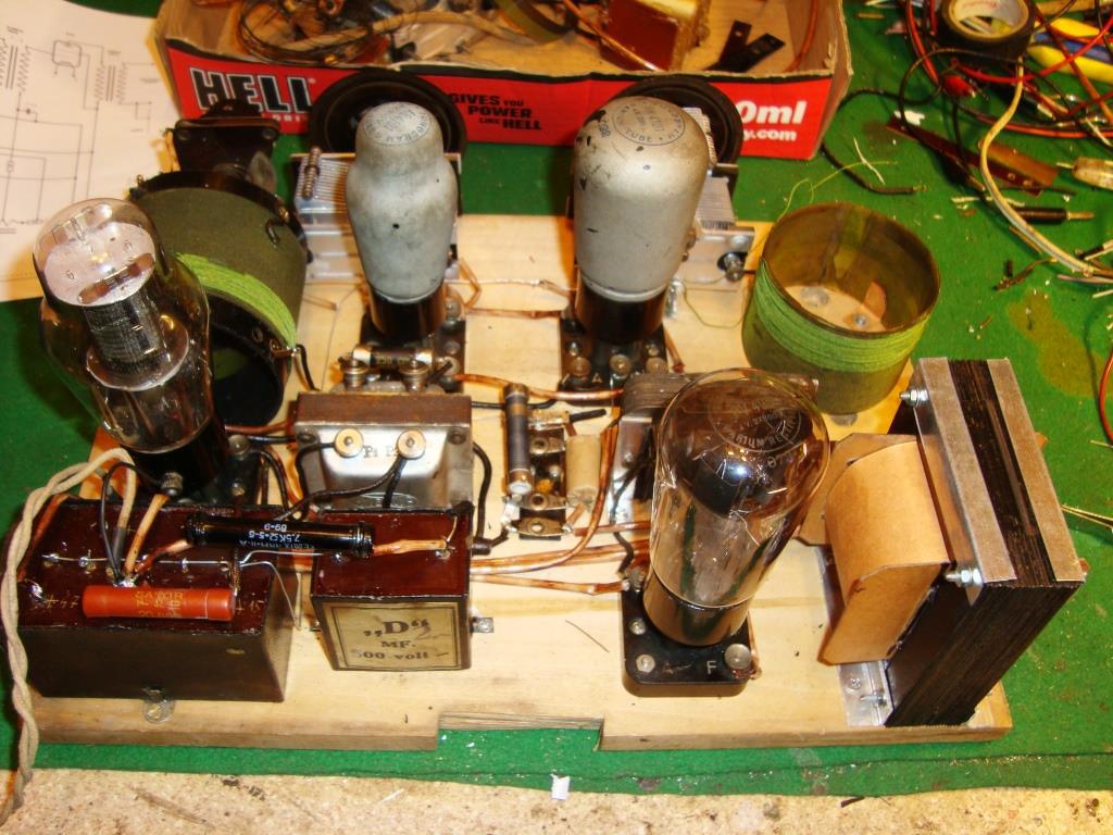

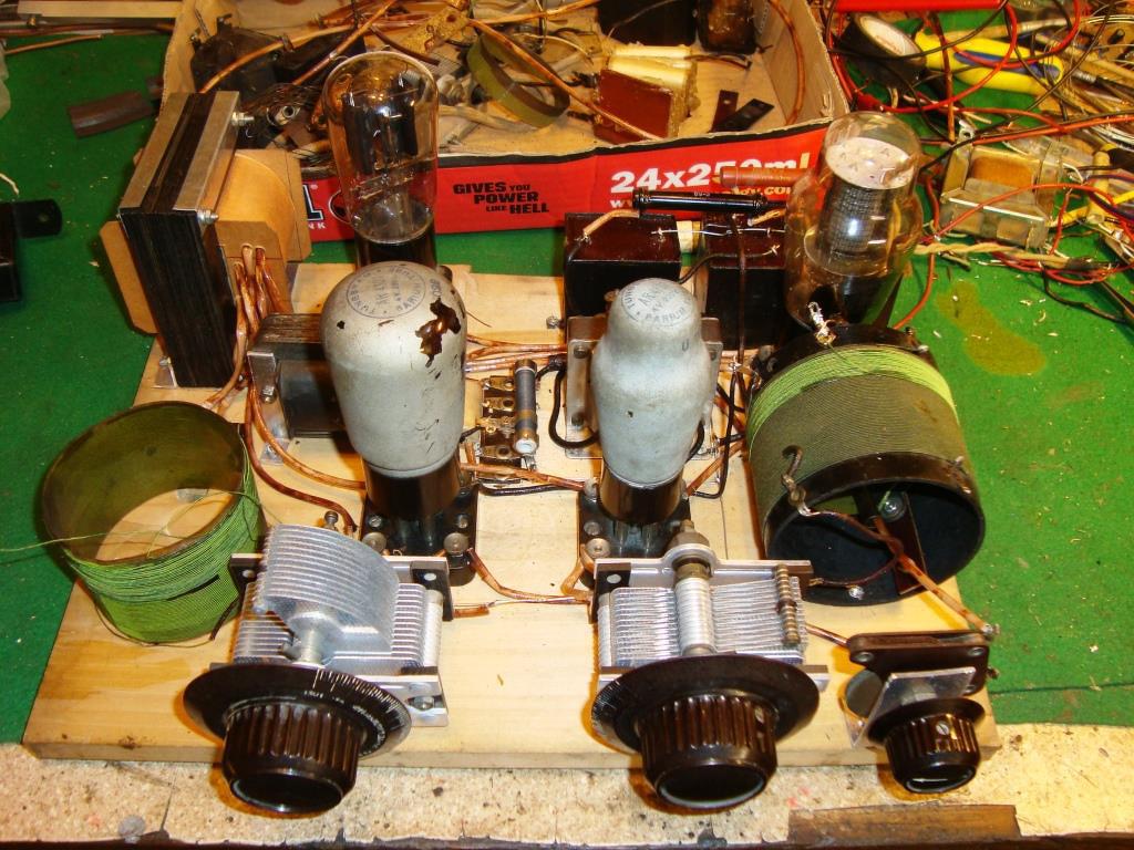

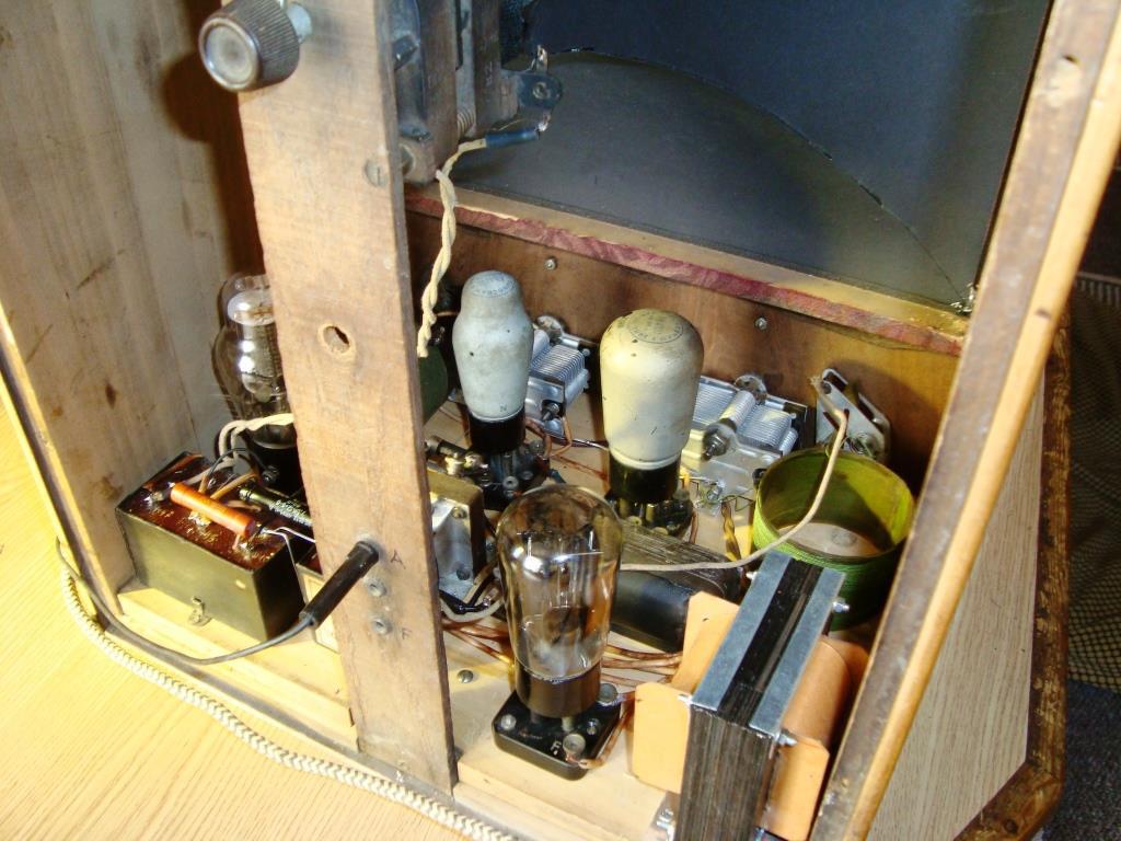

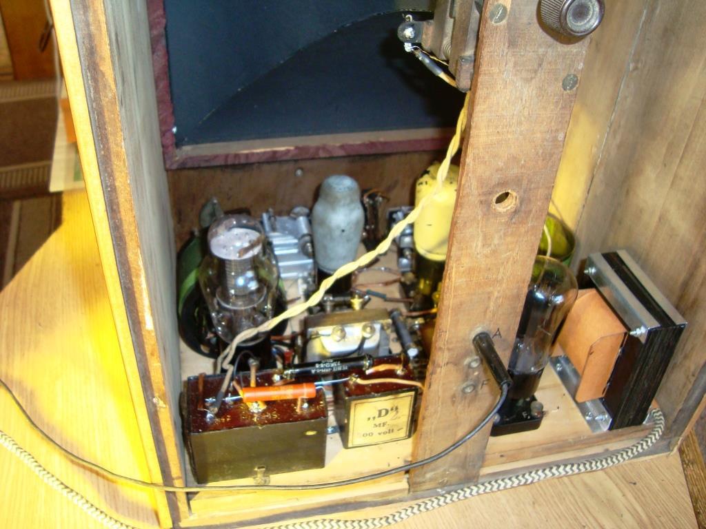

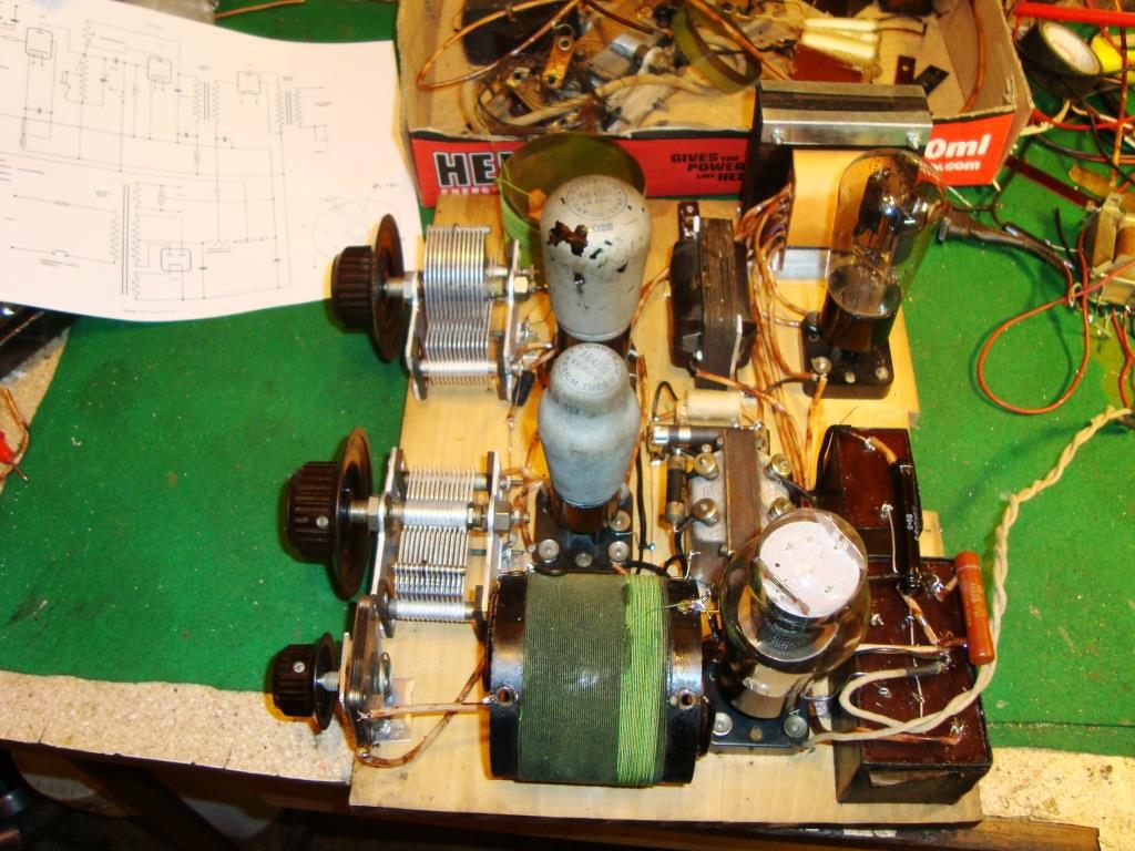

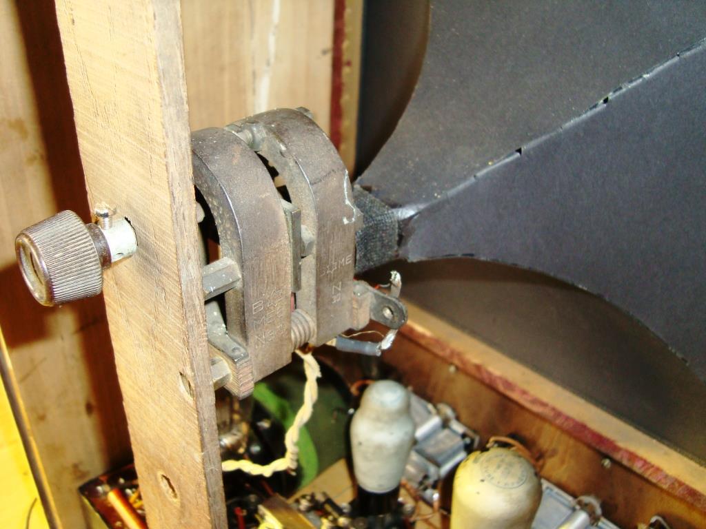

Folyt: Végre össze tudtam rakni az alkatrészeket, kicsit változtatni kellett még az elhelyezésen, de ez már nem befolyásolt semmit. Be is kötöttem elsőre meg is szólalt, még a visszacsatolást sem kellett forgatni. Érdemes volt gondosan előkészíteni mindent. Kicsit gyenge a hangereje, meg most még csak kitrafóval tudtam próbálni, mert az eredeti lengőnyelves hangszórót még rendbe kell szedni. Remélem azzal nagyobb lesz a hangereje. De hát sokat nem várhatok, a több mint 80 éves csövektől. A többi a képeken.

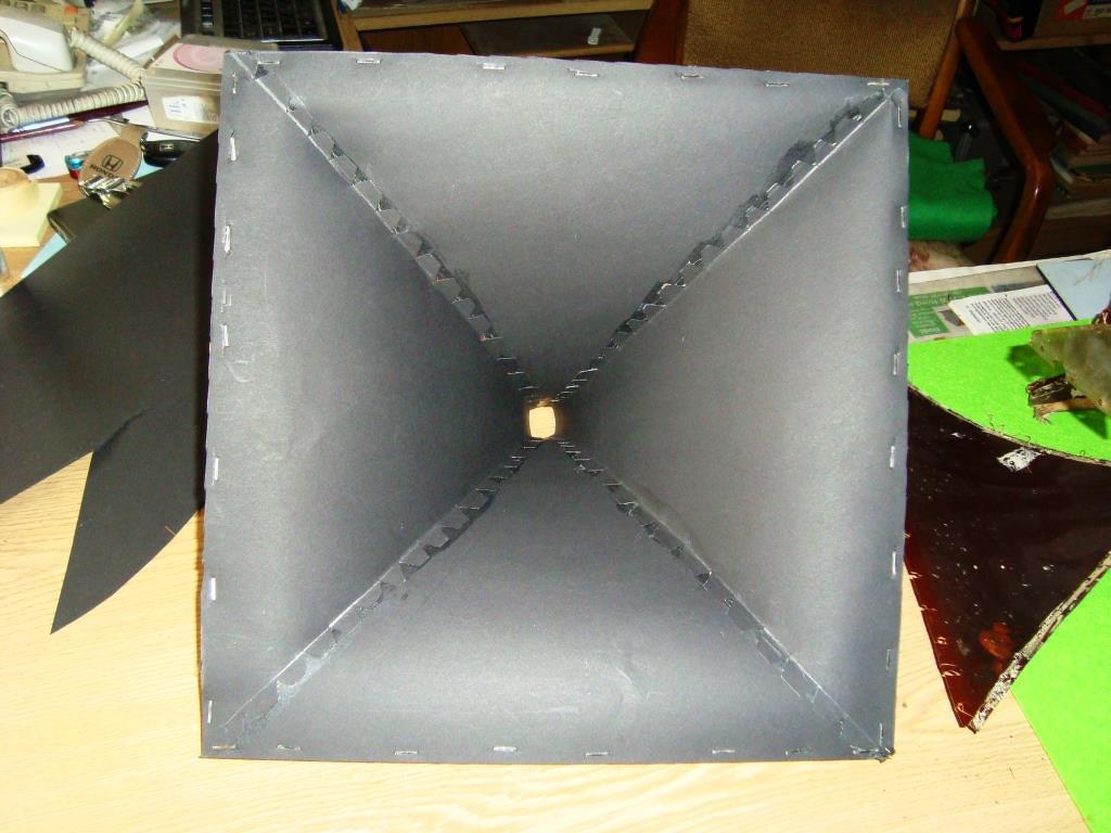

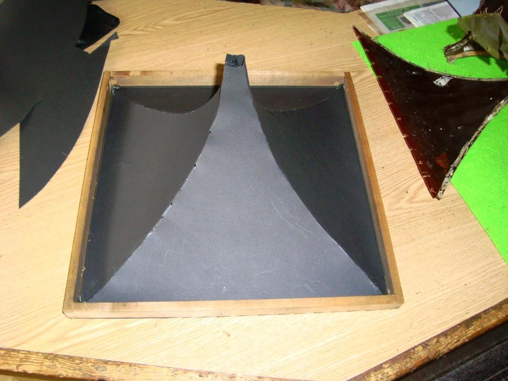

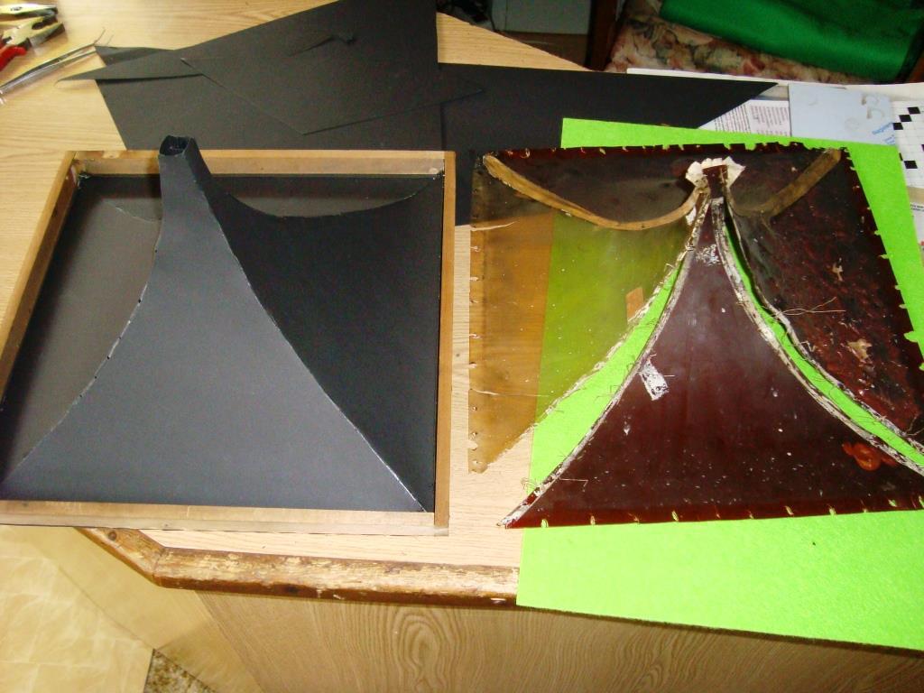

Folyt. Ma a lengőnyelves hangszóró javítása volt soron. A membránt kellett cserélni. A régi valamilyen korabeli celluloid anyagból volt, de már felhólyagosodott a csövek melegétől. Egyik szeletét valaki már egyszer kicserélte, talán röntgenfilmre. És az élek nem ragasztva, hanem cérnával varva voltak. Még a nyáron kaptam külföldön Olasz fotókartont, most ebből lett csinálva, és persze ragasztva lett. Ez az anyag hasonlít legjobban a mai hangszóró membránok anyagára.

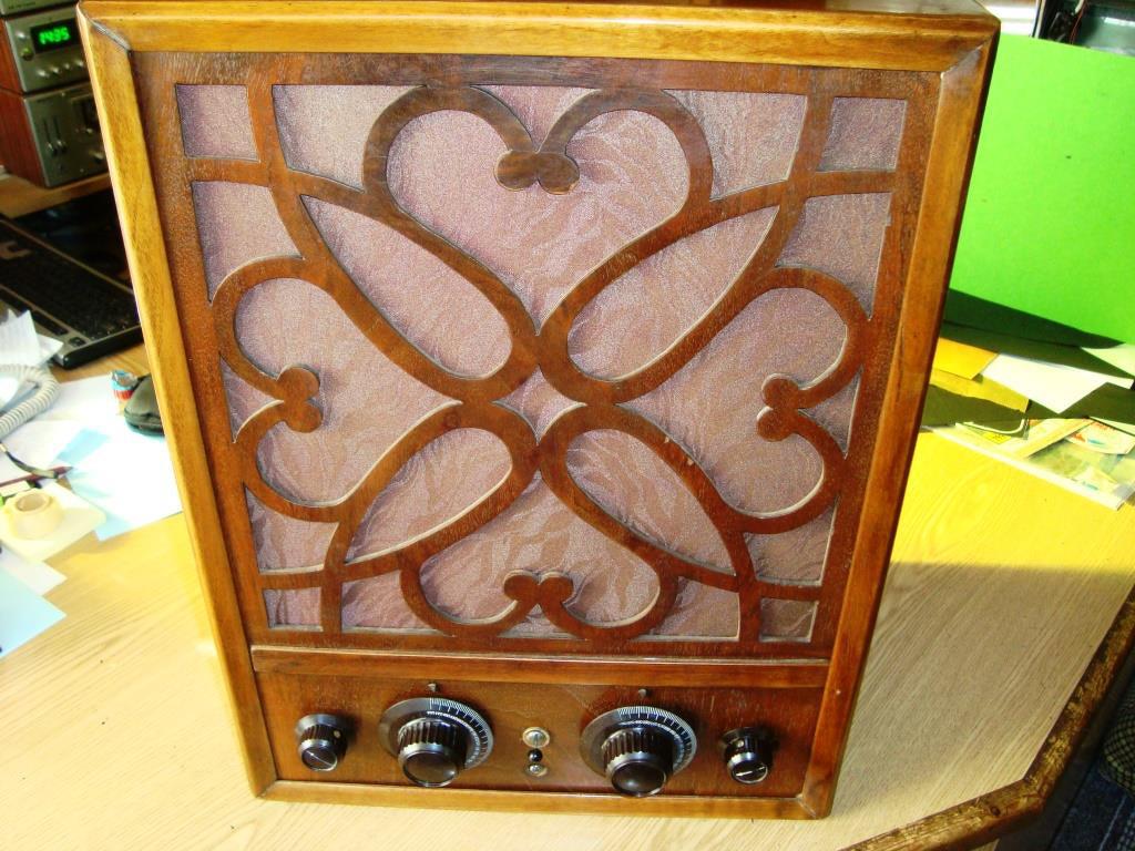

(#) Janó bácsi válasza Janó bácsi hozzászólására (») Okt 25, 2018 / 13

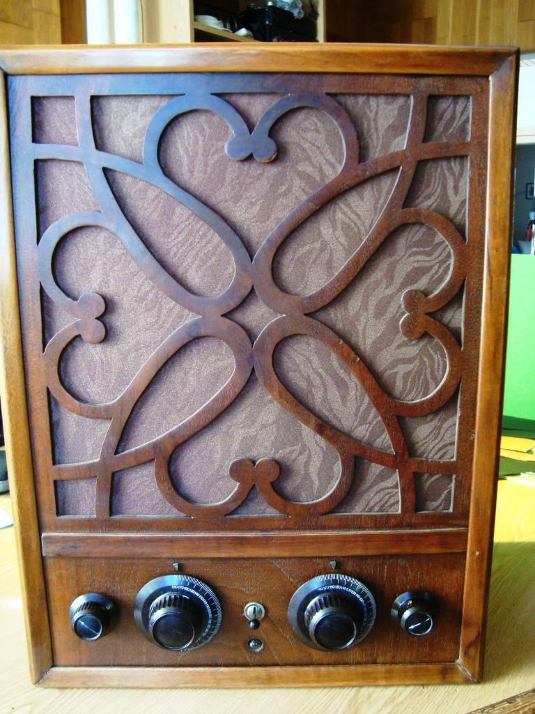

Üdv mindenkinek. Kész lettem az amatőr rádióval, össze van rakva, szól is szépen, délben 2 adót is fogtam rajta meglepően jó minőségben. Sokkal hangosabban szól, mint mikor még kitrafó, meg dinamikus hangszóró volt rajta. Két hét ment rá, szinte mást nem is csináltam. A többi a képeken.

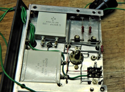

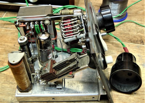

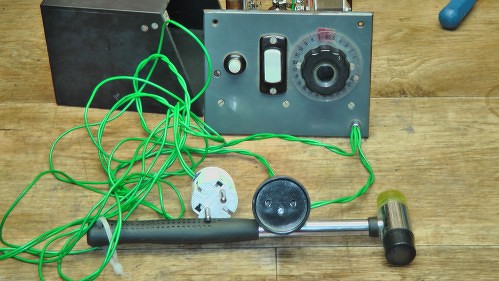

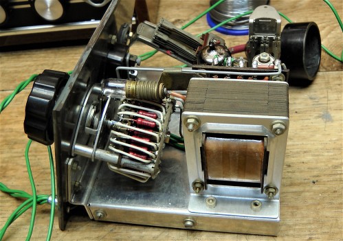

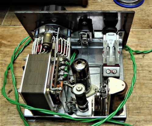

Kedves kartársak!A Bakancsoson vásároltam egy valamit,meg tudná valaki mondani,mi a csuda lehet
ez?Két kivezetése van őneki,dugvilla és aljzat,az elején látható egy forgatógomb,ami a sorozatkapcsolót forgatja,aztán egy nyomógomb,ami sokérintkezős kapcsolót működtet és egy billenőkapcsoló,ismeretlen funkcióval. A benne lévő cső EF 85.Hálózatra kötve az aljzaton 230V mérhető és a kezelőszerveket
mozgatva nem történik semmi!Mi lehet ez??(képeken)
(#) em válasza karcsiba hozzászólására (») Okt 25, 2018 /
Tipikusan így nézett ki a fotó repro állványokhoz használt levilágítás időzítő. A tárcsán beállítottad az időt, megnyomtad a gombot, a relé meghúzott, majd a beállított idő után elengedett. A kinézete és alkatrészezettsége alapján erre tippelek.
Amikor bedugod, kattan a relé benne? Ha igen, akkor talán el is enged majd egy idő után.
