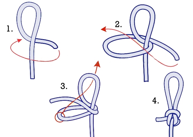

Skálahúr csomózásnak mi a titka?
Próbálok úgy hurkt kötni rá, hogy jó legyen a hossza, de sehogy nem sikerül. Milyen csomóval célszerű hurkot kötni rá?
A képen szereplőt próbáltam, de sose volt jó a hossz, és túl nagy gumó lesz így rajta.
Eredetileg valahogy bele volt dugva saját magába, de az esélytelen hogy azt meg tudom csinálni.
Ötletek?

Én ezt úgy szoktam megoldani, hogy a feszítőrugót - a húrt beleakasztva - csipesszel kissé túlfeszítem, és így rácsomózom duplán, ezután elengedve ált. elég feszes marad, és a csomó sem old. 2 - 3 kísérlet elég. A "Duncan" csomót feszítés közben szerintem lehetetlen megcsinálni.
