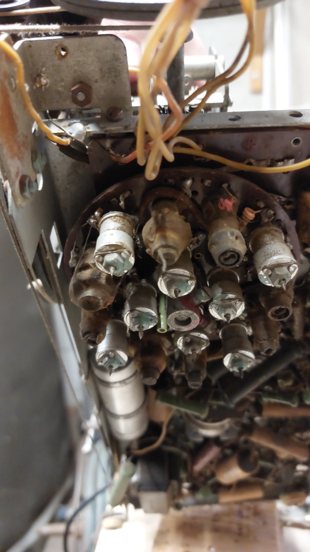

Orion 520A Sávváltó izzó
Boldog Új évet!
Szert tettem egy Orion 520A rádióra, de sajnos valaki a sáv váltó izzókat kimentette belőle és így nem tudom, hogy melyik izzó melyik sávhoz tartozik. Ebben kérnék egy kis segítséget, hogy ezt hogyan tudom a legegyszerűbben kimérni?
Vagy szerezzek egy donort amiben ez benne van és építsem át rá?
Jelen célom most az, hogy szépen rendbe hozzam, ugyanis a rádió működik és adást is tudtam vele fogni.
A válaszokat és segítséget előre is köszönöm szépen.
(#) pintyu válasza Bubu54 hozzászólására (») Jan 2, 2025 / 2
Ki is mérheted a szálakat, de egyszerűbb ha már egyből foglalatokat szerelsz fel a vezetékekre.
A sávok skálán sorban vannak, tehát felül 2 db rövid hullám, alatta közép és végül hosszú hullámot találsz.
Innentől egyszerű a dolog: Kapcsold be a rádiót, hangolj rá a középhullámon a Kossuth adóra (540khz, a skálán Budapest felirat.) Ha ez sikerült akkor ez a hullámváltó 3. állása, és az annak megfelelő lámpa gyullad ki. Ettől az állástól egyik irányba a Hosszú, (végállás), a másikba pedig 2 rövid sávot fogsz találni és ezeknek megfelelően fognak kigyulladni a visszajelző izzók.
(#) Bubu54 válasza pintyu hozzászólására (») Jan 2, 2025 / 2
Szia,
Igen a Kossuth-on gondolkodtam én is, hogy azt a sávot lesz a legkönnyebb, a másik háromhoz, meg úgy gondoltam, hogy készítek egy egyszerű kis adót és annak a jelét keresem meg, feltéve ha ez így működhet.
Köszönöm szépen a segítséget.
(#) Gafly válasza Bubu54 hozzászólására (») Jan 2, 2025 / 2
Kis szerencsével, a tekercsekről ránézésre meg lehet mondani...
(#) Bubu54 válasza Gafly hozzászólására (») Jan 2, 2025 /
Sajnos, nem nagyon.
Még abban reménykedtem, hogy a tárcsának van vég állása, de sajnos körbe tud forogni.

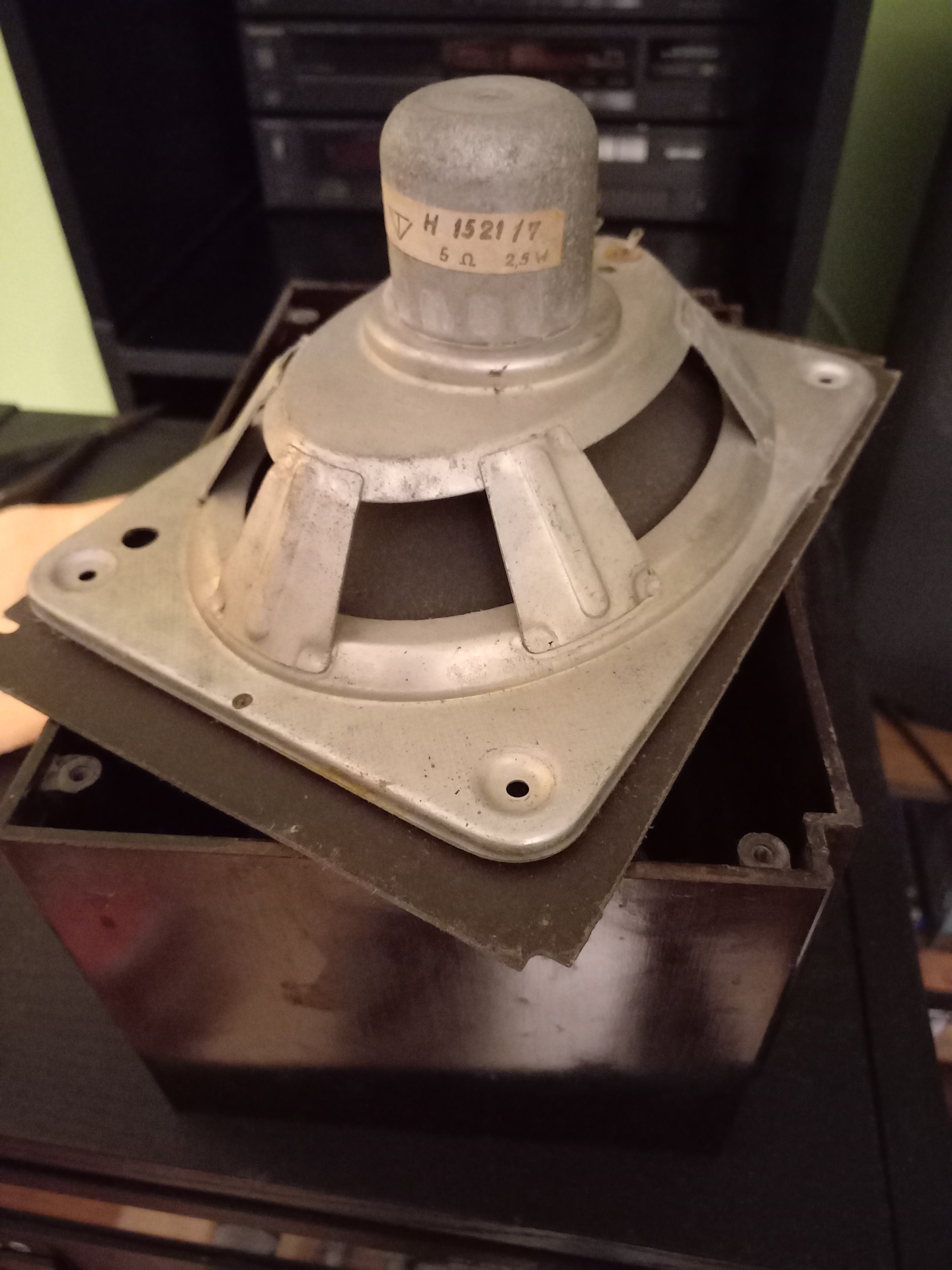

(#) GARFIELD13 hozzászólása Jan 3, 2025 / 1
Vadásztölténygyár ovál hangszóró
Esetleg valaki felismeri ezt a hangszórót miben lehetett?
Az embléma alapján Vadásztölténygyár termék, de a H1521 számra csak a MÉZ JUHAR bútorlap cikkszáma jön google találatként hangszóró az nem.
Valamikor nagyon régen egy csupasz Dália rádió dobozban kaptam párban, de csak annyit tudok, hogy biztosan nem annak a hangszórója.
A segítséget előre is köszönöm.
(#) VJ72 válasza GARFIELD13 hozzászólására (») Jan 3, 2025 /
Szia,
TV hangszóró, Vadásztölténygyár T 5391 Munkácsy.
(#) GARFIELD13 válasza VJ72 hozzászólására (») Jan 4, 2025 /
Köszönöm a segítséget.

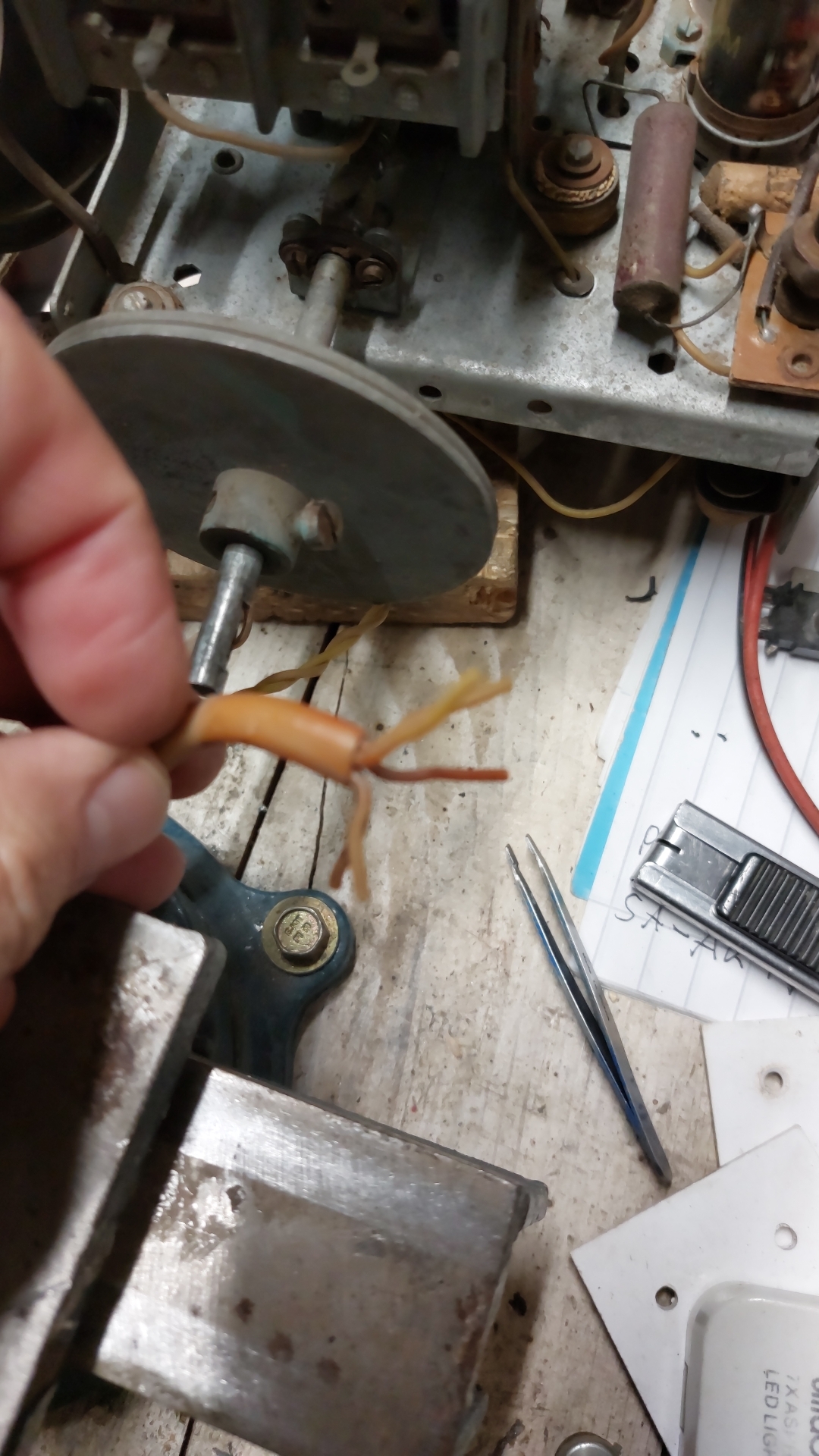

(#) Mazsika hozzászólása Jan 22, 2025 / 1
Videoton- Dália rádió segítség
Sziasztok, üdvözlök mindenkit, aki elhivatott a régi rádiók, mint műszaki kincs őrzésében, restaurálásában, felújításában. Nos, nekem adatott egy ilyen kis Videoton Dália rádió, de szétbontottam, mert az a ronda mocsok belseje nem tetszett. Hát bevallom szintén, hogy elég nagy hülye voltam, de az a helyzet, hogy a sok gyári botrányosan ócska megoldás helyett szerettem volna egy kis pluszt adni ennek a tüneményes kis cuccnak. Engem elsődlegesen a mechanikája ( skála. húr, hangolási rendszer, csapágyak, tengelyek foglalkoztattak, és így a rádióba beépítettem 3 db finom-mikrogolyóscsapágyat az állomás-kereső tengelyéhez. Több, régebbi, rossz horgászorsóból kiszerelt golyóscsapágyat használtam erre a célra. Az alváz külső és belső oldalára is sikerült beépíteni golyóscsapágyakat az eredeti, gyönge tervezésű, alumínium tengelytartó helyére. De viszont a szétbombázott elektronikát szeretném professzinális módon újraépíteni, minőségi alkatrészekkel. Ehhez keresnék segítséget egy, a csöves rádiókhoz nagyon erősen értő szakember személyében, valamint aki szintén birtokol egy ilyen rádiót, (mintának, a bekötések ellenőrzéséhez ) ami tökéletesen működőképes. És ha lennének hozzá spec. szerszámai, gondolok itt "GDO"-ra, stb. és segítene nekem egyszer ha ráér, egy nap ezt a kis gyöngyszemet helyrehozni. Szóval már annyi munkát öltem bele, hogy mindenféleképpen be szeretném fejezni, sikerrel. Az esetlegesen lelkes segítő- jelentkező komolyabb ajándékokat kap cserébe a munkájáért ( elektronikai alkatrészek, panelek, alkatrészbányák, tápegységek, válogathat kedvére. Egy csomó elektroncső is van a kínálatban. Helyileg Bp XIX ker. Tényleg olyan embert keresek, mint a"Janó bácsi" aki sajnos már nincs... Profi elektroncsöves rádiókhoz értő szakit.

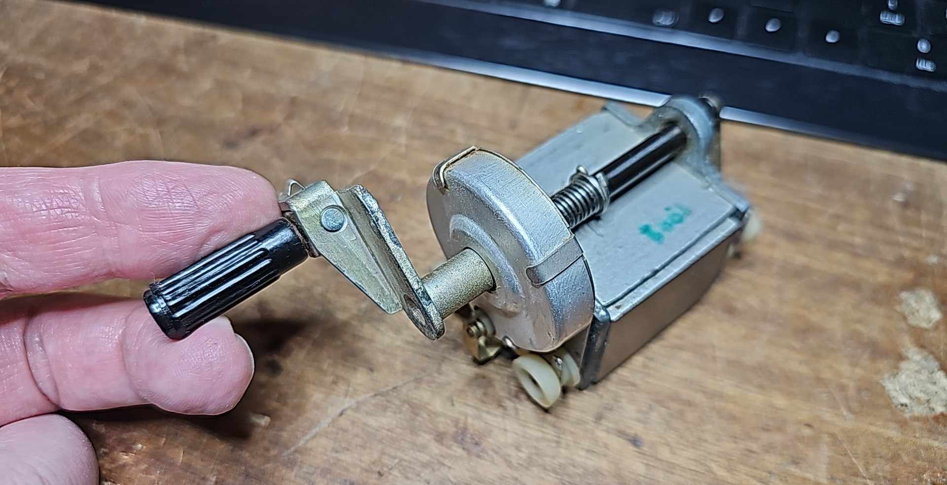

Bbb mesternek köszönhetően a szegélylécek kimarva lefestve. Granpa mesternek hála a kurbedli is megérkezett. December 23 óta várja, hogy felcsavarozható legyen.
Tud esetleg valaki segíteni, hogy csabai találkozóra tekerhető legyen?
(#) bbb válasza Gafly hozzászólására (») Feb 22, 2025 /
Mit kellene csinálni a kurblival, hogy feltekerhető legyen? Vágni kellene menetet? Vagy valami trükkösebb gond van vele?
(#) Gafly válasza bbb hozzászólására (») Feb 22, 2025 /
Számomra nem tűnt akkora problémának, mert tulajdonképpen egy 8mm tengelyben van M4 menet csavarnak, keresztben meg egy stift.
Azaz a kurbedlinek belül 8mm lyuk kell, a végén 4mm lyuk a csavarnak, a végén tűreszelni picit a stiftnek. Ennyi.
Ezzel szemben fórumtársunk idehozta a szomszéd csaj bicikli csámpás tekerőjét és egy bronz balta fejet, hogy ebből kell újraépíteni nulláról a dolgot. Maradt még parketta szegély a régi lakásból, mert az sokkal jobb anyag mint az a vacak fenyő. Azokat ki kell dobni.
További informácót nem tudok szolgáltatni, mert két hónapja nem láttam a cuccot...
Szerintem ezt is meg tudjuk oldani. Legutóbb is csak az hiányzott, hogy nem volt itthon hozzá nekem megfelelő tengelyem, vagy csak nem kerestem elég intenzíven...
Ha előveszed a holmit és készítesz két fotót a mit mivel illesszünk össze dologról, akkor a megbeszélt időpontban átjössz és összeillesztjük a darabokat
