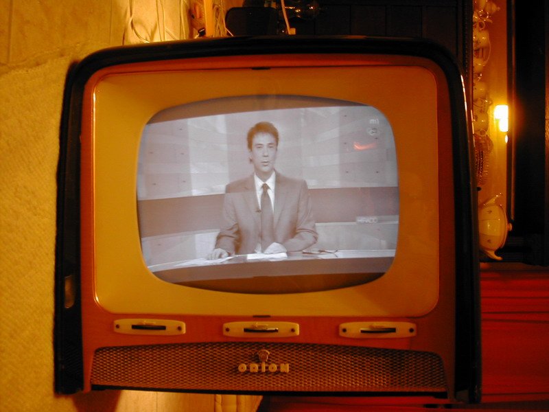

A függőleges eltérítés egy dolog, mert az még megy valahogy. A vízszintessel nem csak a második képen van probléma, hanem az elsőn is. A sorok elég furcsán követik egymást, azért van az a fehér csík. Ha a vízszintes frekvencia potit tekergetem, ebből a fehér egymásra lapolódásból csak egyre több lesz, igaz halványabban, és egyre magasabb frekvencián sípol a sorkimenő is. Megnézem majd az összes potit is, hátha valami nagyon nem érintkezik.

(#) hatvanasjocó válasza kisgeri hozzászólására (») Feb 26, 2010 /
Persze a függ. méret és linearitás áramkör ellenállásait is kontrolálni kell( szakadás, megnyúlás )
A vizszintes eltérités Pcc 82 cső anódkörében lévő hangolható tekercs is elhangolódhatott, de ehhez csak akkor nyúltunk ha a durva és finom sorfrekvenciás potikkal nem lehetett beállítani.

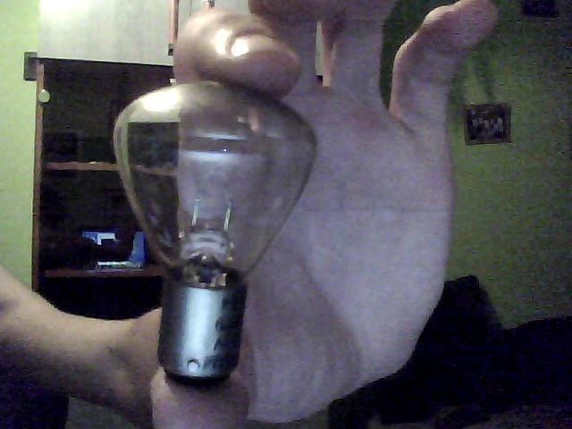

Üdv! Van egy égőm, ami 53 éves és még mindíg világít.

:kalap: Itt egy kép az égőről.

(#) Imi65 válasza newman92 hozzászólására (») Feb 28, 2010 /
Ez autó izzó, egyébként meg a kis lemezházas vetítőbe volt, nem?

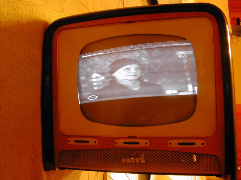

Sziasztok! Sikerült a sorfrekit helyrehozni, találtam egy kilazult forrasztást az ECC82 rácskörében, ugyanott még a durva sorfrekvenciát kellett még utánszabályozni. Az első képen látható amint meglett a kép, a másodikon némi méret és linearitás állítgatás után. Majd folytatom a többi hiba korrigálásával is, alul még nagyon nyomott a kép.

(#) hatvanasjocó válasza kisgeri hozzászólására (») Feb 28, 2010 /
Alakul! A képcső nyakán az eltérítőtekercs szerelvényt hátulról nézve óvatosan balra kell tekerni amig nem lesz vizszintes a kép. Némi kontrasztnövelés is kíván a kép.
A vizszintes és függöleges méretcsökenést, ha nem tudjuk a potikkal beállítani, okozhatja a hosszú szelénsor(anódfesz) belsőellenállásának növekedése is, ezt a szelén erős melegedéséből is valószinüsíthetjük. Mennyi a szelén pozitív oldalán az egyenfeszültség?(180-230V) Bár a korai 403-asoknál 2 db PY82 volt az egyenirányító. A szelén cseréjét szilicium diódákra nem tanácsolom mert ilyen öreg készüléknél a lényegesen megnövekvő anódfeszültség újabb hibák teremtődését okozhatják.
és remélem úgy dolgozol a készülékben, hogy a sasszin nem a hálózati fázis hanem a nulla van?( egy kis érintésvédelem)

(#) kisgeri válasza kisgeri hozzászólására (») Márc 2, 2010 /
Tegnap méregettem a tévében, a szelénen az egyenfesz 215V és 20 perc üzem után is csak kézmeleg, tehát semmi baja. Az eltérítést sikerült a helyére forgatni, most már vízszinben van a kép. Folyamatosan mérem az alkatrészeket, hogy jók-e, eddig nagy problémát még nem találtam. Viszont próbaképp kicseréltem a hangrész és a képeltérítés PCL82-eseit, és a kép alul már majdnem elérte a képmezőt. Szerintem gázosak a csövek valamennyire, majd kerítek bele újat, hogy azzal mit produkál.
