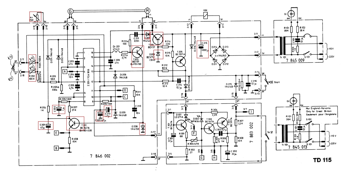

Nem annyira muzeális, de hátha tudtok segíteni.
Egy THORENS TD-115 lemezjátszó fordulatszám-szabályzójával küzdök egy ideje. A hiba, hogy 10-15 perc üzem alatt a tányér szép fokozatosan felgyorsul. "Csak" 2-3%-ot, de az már meghallatszik.
- Először az elkókra és a potikra gyanakodtam, ezért a mellékelt rajzon bekeretezett alkatrészeket mind cseréltem.
- Próbáltam az áteresztő tranzisztoros stabilizátor helyett 7808-at használni. A hiba maradt, viszont a stabkocka szépen felfűtötte a környező levegőt, így maradt az eredeti megoldás.
- A motor sarkain a feszültség is megnő, így a hiba a szabályzóban lesz.
- Kézzel melegedést sehol nem érzek.
Van-e ötletetek, mi okozhatja a hibát, mit volna érdemes megnézni?
Lehet, hogy maga a szabályzó IC "öregedett meg"? Csak végső esetben cserélném, mert nem olcsó.
Segítségetek előre is köszönöm!

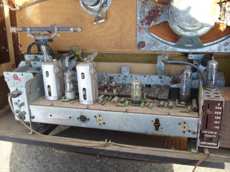

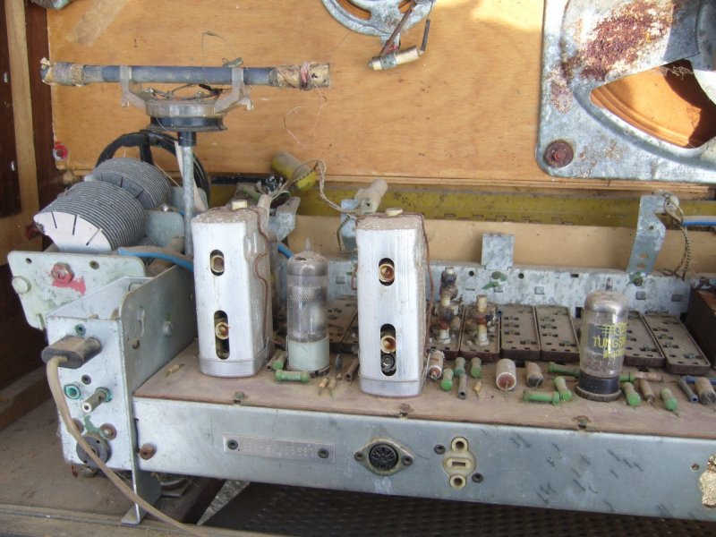

(#) _BiG_ hozzászólása Márc 10, 2010 /
Megvan a rádió! (A Terta T 528H)
Meglepően jó állapotú. Csak iszonyúan poros belül.
A fenéklemez és az egyik gumiláb hiányzik. Meg a réz díszek elölről.
A csövek látszólag épek, láthatóan nem használták őket sokat. Mérni később fogom őket.
A skálahúrozást újra kell építeni, mert el van szakadva, de a huzal megvan. Valakinek van skálahúrozási infója erről a készülékről?
A ferritrúd megvan, bár leesett a tartójáról. De csak egy tekercsnek kell rajta lenni? Annak a mozgatórésze is javítandó lesz. Szakadt a húrja annak is, de megvan.
A hullámváltót kell nagyon szétkapni, mert szorul, koszos, nem vált. Ugyanígy a hangszínkiválasztó gombsort.
Egyszóval nem olyan rossz, de bekapcsolni még nem szabad.

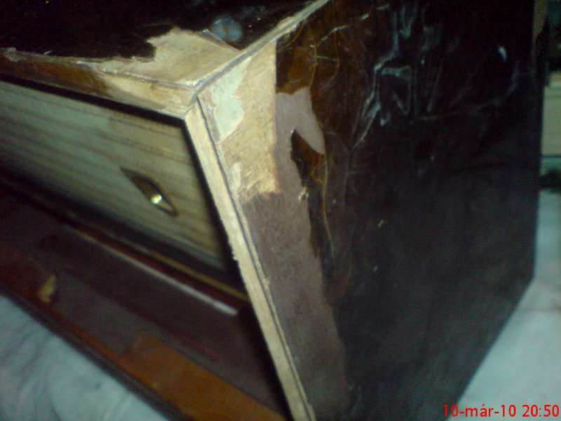

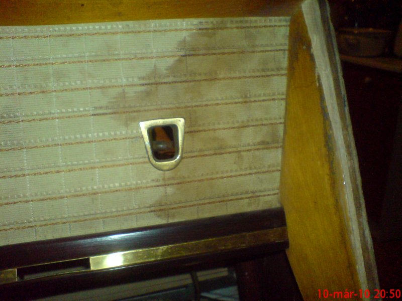

Van egy t 422-esem új szerzeményként, és optikailag elég ramaty állapotban van (törött volt a skála üveg azt ragasztottam, ja ha valakinek akad elfekvőben ilyen vevő vagyok rá) De a legborzasztóbb az ami a képen van megvan sérülve a doboz -felülete- erre várnék ötleteket, hogyan orvosolhatom. Van egy olyan elképzelésem, hogy leszedem az egészről ezt a funért vagy mi az istent, csiszolom, réseket javítom glettel, lefest és lakkoz, de asztalos haver azt mondja nem tapad meg rajta majd a festék a gletten. Erről mi a véleményetek?

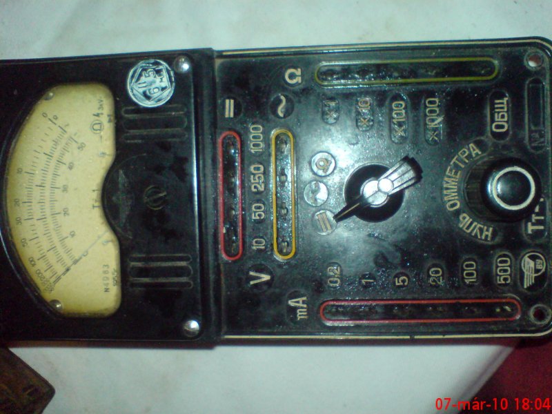

Valamint a szövetet, hogy tudom ki tisztítani? Egyenlőre ennyi, ja és még egy kép egy szovjet csodáról börzén szereztem 1500pénzért vált meg tőle a tulaj, hiánytalan, működik, (a potméter be van állva de az megoldható) zöld fa dobozban, eredeti szovjet leírással. Ha valaki ért ilyenhez egy kérdés: van benne 4 db picivel kisebb mint a béby elem "akumlátor", hogy ezeket mérés közben tölti?
Köszönök mindent! Majd még jönnek az új szerzeményekről a képek.

(#) zolika60 válasza petya54 hozzászólására (») Márc 11, 2010 1 /
A dobozt politúrozni kell. Ha az asztalos haverod régi szakember, majd elmeséli hogyan. Ha csak lekaparod és csiszolod, lakkozod az is lehet szép, de teljesen más minőségű felület lesz mint az eredeti. Az orosz műszerben szerintem elemek vannak.

Köszönöm mind kettőtök válaszát! és most ez a politúrozás mibe fájna nekem úgy kb? mert lehet meg sem éri át tolni az egészet
(#) zolika60 válasza petya54 hozzászólására (») Márc 11, 2010 /
Ha veszed a bátorságot, és megcsinálod magadnak, nem olyan rettentő drága. Itt egy leírás hogyan is készül a dolog:Bővebben: Link
Ha nincs hozzá kedved, türelmed, időd (a megfelelő szabadon választott) akkor egy idősebb asztalos tán rávehető. A fiatalabbak már nem is ismerik a technikát. Az ára nagyon attól függ hol laksz és milyen jó ismerős a mester.
(#) hatvanasjocó válasza petya54 hozzászólására (») Márc 11, 2010 /
Ha elfogadtok egy két apró hozzászólást akkor írom: A doboz eredeti felületkezelése valamilyen műgyanta alapú vastag lakk, ezt csiszolással, kaparással(citlingelés) teljesen el kell távolítani, a hiányzó faréteget szinben hozzáillő intarzia lapok beszabásával és ragasztásával lehet pótolni.Ahol az oldalak szétnyíltak ott fagitt(műfa) segíthet persze csak akkor ha ez a szétnyílás nemtöbb 1-1.5 mm-nél. Ezután csiszolás és politurozás következhet, erről sokmindent megtudhatsz ha neten utánanézel az Ezermester lap intarzia és politurozás témájú cikkeiben. A politúrozás összességben nem sokkal drágább az ecsetes vagy fújt lakkozásnál de az esztétikája messze jobb.
Úgy látom zolika60 megelőzött!
(#) llaci56 válasza zolika60 hozzászólására (») Márc 11, 2010 /
Egyszer már volt szó erről. Ezek a készülékek nem politúrozottak voltak. :no:
Az '50 -es évektől gyártott rádiók fa dobozait börtön asztalosműhelyben készítették, és volt ott egy művezető, aki ma is él, és ismerősöm. Ő mondta, hogy kétkomponenses poliészter lakkal voltak lakkozva a dobozok. (Ő meg ebből a lakkból csinált mindenféle kütyüt.)
Petya! A sérült furnért cseréld ki, - ahogy Köbüki mondta, - ezt kell majd csiszolni, pácolni, megint csiszolni, aztán lakk...
Amúgy jobban jársz a lakkozással. A polítúrozás igen munka és gyakorlatigényes. Nem a kedvedet akarom elvenni tőle!
(#) petya54 hozzászólása Márc 11, 2010 /
Köszönöm a további válaszokat. Azt hiszem értem, ezt beszélte asztalos haver is, hogy furnért csíkban végig vágva le szedni és cserélni. Talán ő tud adni ilyen csíkot ami színben hasonló. De így lényegesebben több munka lesz vele mint terveztem. Mert én tényleg úgy gondoltam, hogy áthúzom az egészet glettel (persze a furnért le szedem) ezt csiszolom-polírozom, erre rákennék egy sötét barna festéket valamint nálunk a suliba csináltak festő srácok olyat, hogy gipszkartont lekenték és valami szivacs szerű anyagot húztak végig a száradó festéken és fa hatást adott neki, szereznék egy ilyet majd száradás után lakkozás. Egyforma színe lenne az oldalainak, mert ugye egy festék, a csillogás is meg marad a lakrétegtől, valamint ki javítva is ki lenne a rések. Valaki tud ennek az elképzelésnek ellent mondani? úgy látom ma regény írós hangulatom van

(#) llaci56 válasza petya54 hozzászólására (») Márc 11, 2010 /
Tudok. Festékkel csúnya lesz.
Hidd el, a teljes felső furnér réteg cseréjével új dobozt tudsz varázsolni! És nem egy nagy kunszt megcsinálni.
(#) petya54 válasza llaci56 hozzászólására (») Márc 11, 2010 /
Értem. Közben olvasgattam az általatok linkelt cikkeket. Furnér csere: oldalt is cserére szorul akkor, de ez már lényegtelen ha csinálva lesz mindegy, hogy csak a teteje vagy az oldala, és ha azt csinálom amit haver mondott, hogy csak csíkban kicserélni a furnért? Csak mert most így hirtelen azt sem tudom honnét tudnék furnért be szerezni
Na, üveged már lesz, látom.
A "csíkban csere" szerintem nehezebb. Az már olyan, mint az intarziázás. Össze kell dolgozni látszó felületen egymás mellé a két furnért. (A régit ás újat.)
Furnért amúgy lehet kapni asztalosipari üzletekben.
Szóval egyben csere. Akkor körbe nézek a környéken hátha. A furnért pedig ugye csak lakkoznom kell? vagy még azt sem?
Vehetsz olyan színű (tölgy, bükk stb) anyagot, amilyet szeretnél, és pácolhatod is a megfelelő színre lakkozás előtt. (Lehet kapni pácot is...)
Na akkor azt hiszem minden világos, ha nem akkor úgy is kiáltok
Köszönöm mindenkinek a segítségét! Az új szerzeményekről meg majd még jönnek a képek!

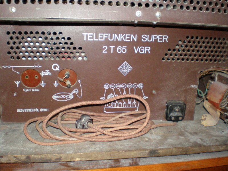

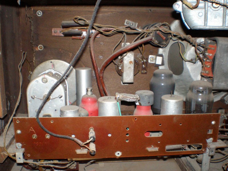

(#) huba hozzászólása Márc 14, 2010 /

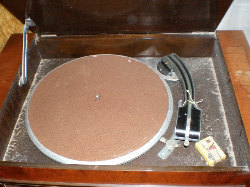

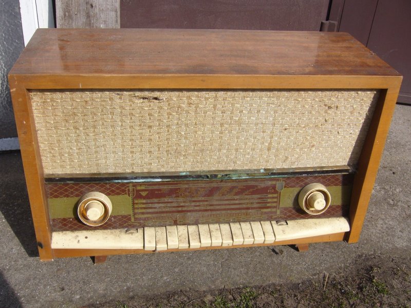

Sziasztok. Örököltünk egy Telefunken super 2T65 VGR tipusu csöves rádiót. Szemlátomást kiváló állapotban van. Bekapcsolni még nem mertem, majd csak korlátolt tápfesszel. A gramofon része szemlátomást sose volt használva, erről árulkodik a doboz tű és az eredeti kar rögzítés.

(#) gkari válasza huba hozzászólására (») Márc 15, 2010 /
Nagyon irígykedek!
Kapcs.rajz mellékelve.
