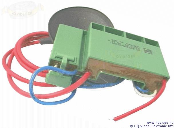

Valaki nem tudna belinkelni egy képet a nagyfesz sokszorozó (asszem ez a neve) alkatrészről?
(#) Thom válasza Tomi20 hozzászólására (») Júl 13, 2006 /
pl ez az

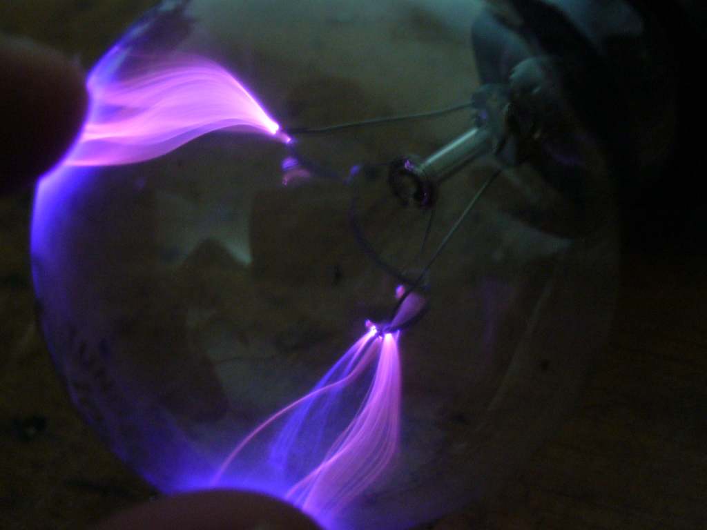

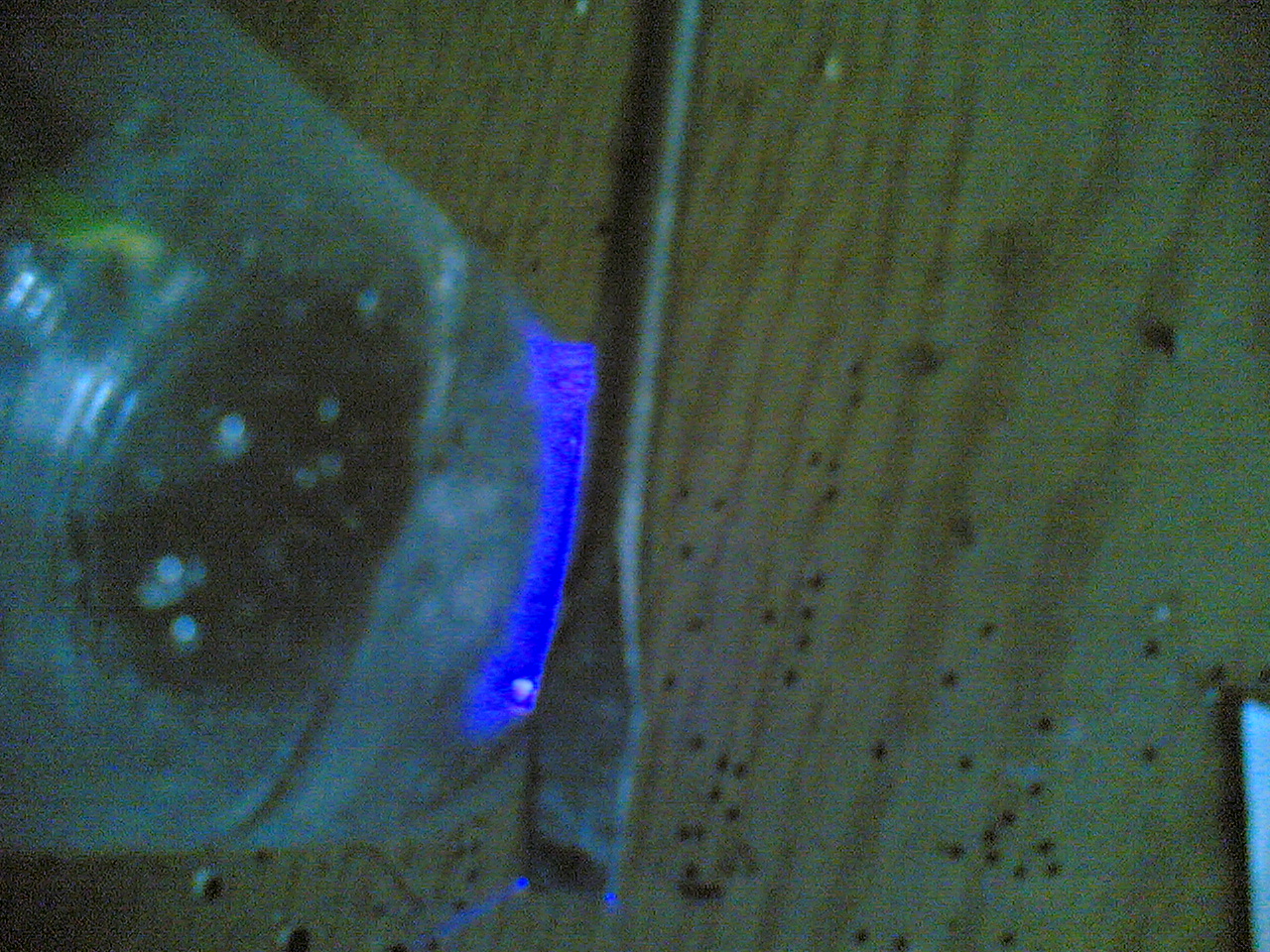

(#) Thomas10100 válasza MaSTeRFoXX hozzászólására (») Júl 18, 2006 /
Megpróbáltam igaz csak bicikli lámpával, de ott volt az a zöldes fény!(röntgen?). Próbáltam poháron keresztül, vízben is! Nagyon király! Képet sajna nem csináltam , de majd köv alkalommal!

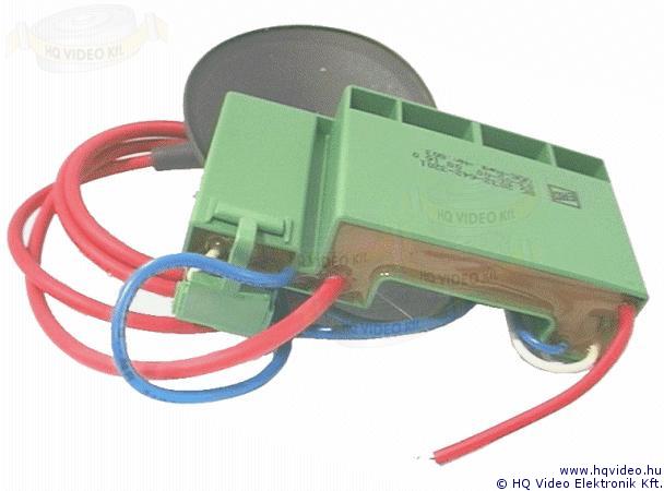

(#) maestro válasza MaSTeRFoXX hozzászólására (») Szept 14, 2006 /
Egész véletlenül én is hozzájutottam 2 sorkimenő trafóhoz. Szintén 10 kivezetéssel rendelkezik+2 vezeték+2 állítópotméterrel (pontosan nem tudom, hogy mi ez), no meg persze a nagyfeszültségű vezetékkel. Ha valaki tudna küldeni egy kapcsolási rajzot (számozott kivezetésekkel!) a belső felépítéséről azt megköszönném.
Azért van ennyi kivezetése, mert a fesz többszöröző ebbe már bele van építve?? Méregettem ohm mérővel, de nem sok tekercsre utaló nyomot találtam benne. Egyáltalán hány tekercs van benne összvissz? Én 3-ra tippelek.
