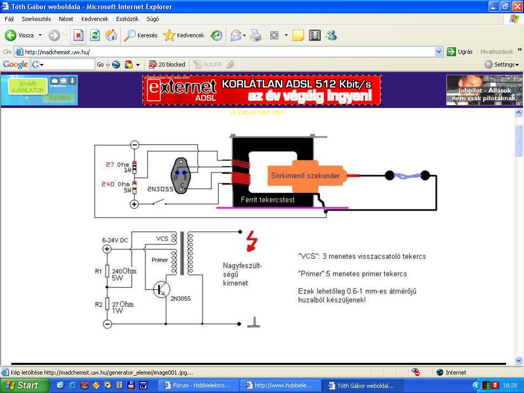

Nem muszáj gyári rajz, elég ha valaki elküldi a sajátkezűleg elkészített kapcsolási rajzát. Én nem tudom szétszedni, mert az enyém be van öntve. Senki nem szedett még szét ilyet?
(#) MaSTeRFoXX válasza maestro hozzászólására (») Szept 15, 2006 /
A honlapomon le van írva hogy hogy kell beazonosítani. Jobbat nem tudok. Esetleg keress rá a googl-n a típusszámára hátha találsz valamit
(#) maestro válasza MaSTeRFoXX hozzászólására (») Szept 15, 2006 /
Hogy ez nekem nem nem jutott eszembe!
Kösz a tippet, ami bevált. Találtam egyet, amit fel is rakok, hátha kell másnak is egy ilyen rajz.

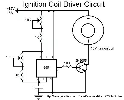

cssá ez a fajta nekem se jött be én csináltam egy 555 kapcsolást és belőttem kb 16-17kHz-re utána kísérleteztem vele mikor ézi magát a legjobban tekercs. és ennyi

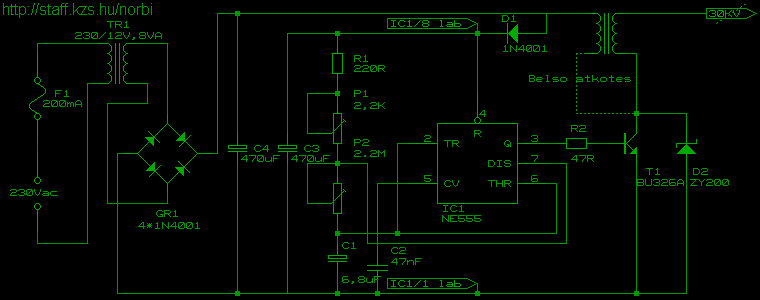

Az a bjom hogy megcsináltam a köv. kapcsolást.
Az a baj ,hogy szaggatni kell hogy szikra legyen és én aszt szeretném hogy folyamatos legyen? Hogy tudom megoldani lécci segítsetek!!!!!!!!!!!!!!!!!!!!!!!!!
(#) Müszi válasza Müszi hozzászólására (») Okt 13, 2006 /
A rajz is itt van
(#) Müszi válasza andra_s hozzászólására (») Okt 13, 2006 /
Segíts rajtam, mert nem folyamatosan szikrázik
BD249C van rajta.

(#) andra_s válasza Müszi hozzászólására (») Okt 14, 2006 /
hát szerintem rakj bele 2n3055 tudom hogy lehúrogják ezt a tranyót de gyujtótrafónál tökéletes.

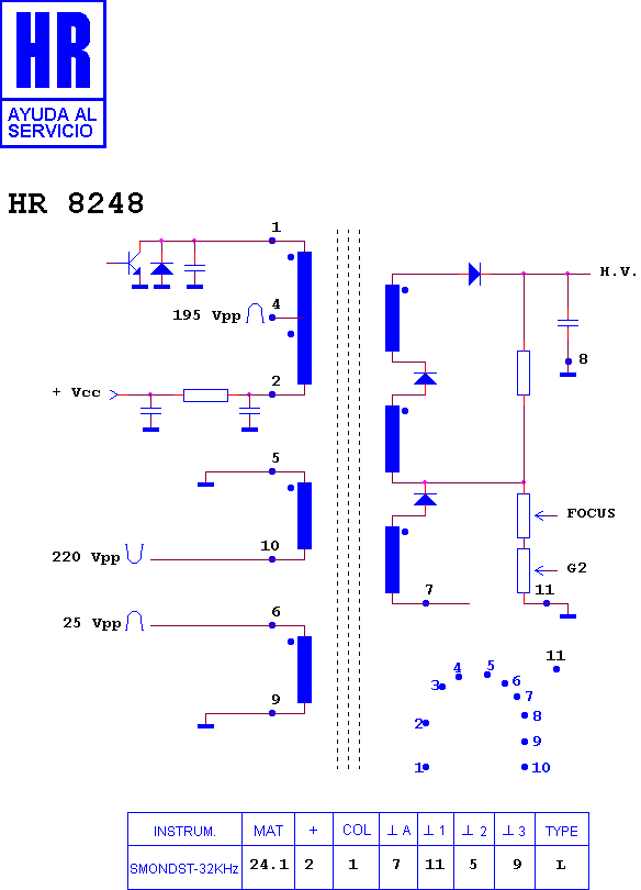

(#) hzsolt77 válasza Thomas10100 hozzászólására (») Okt 14, 2006 /
Helló!
Ezt találtam,igaz nem gyujtótrafós......
(#) hzsolt77 válasza hzsolt77 hozzászólására (») Okt 14, 2006 /
Van itt még két rajz ezek már gyujtótrafósak....
(#) Müszi válasza andra_s hozzászólására (») Okt 14, 2006 /
Állítom de semmi
akkor egyszerű nagyon leterhelted a négyszöggenerátort és a tranyó csak félig nyit ki és nem szaggatja a feszültséget én is én
is ezzel sz**rakodtam sokáig növeld a bázis ellenállását
