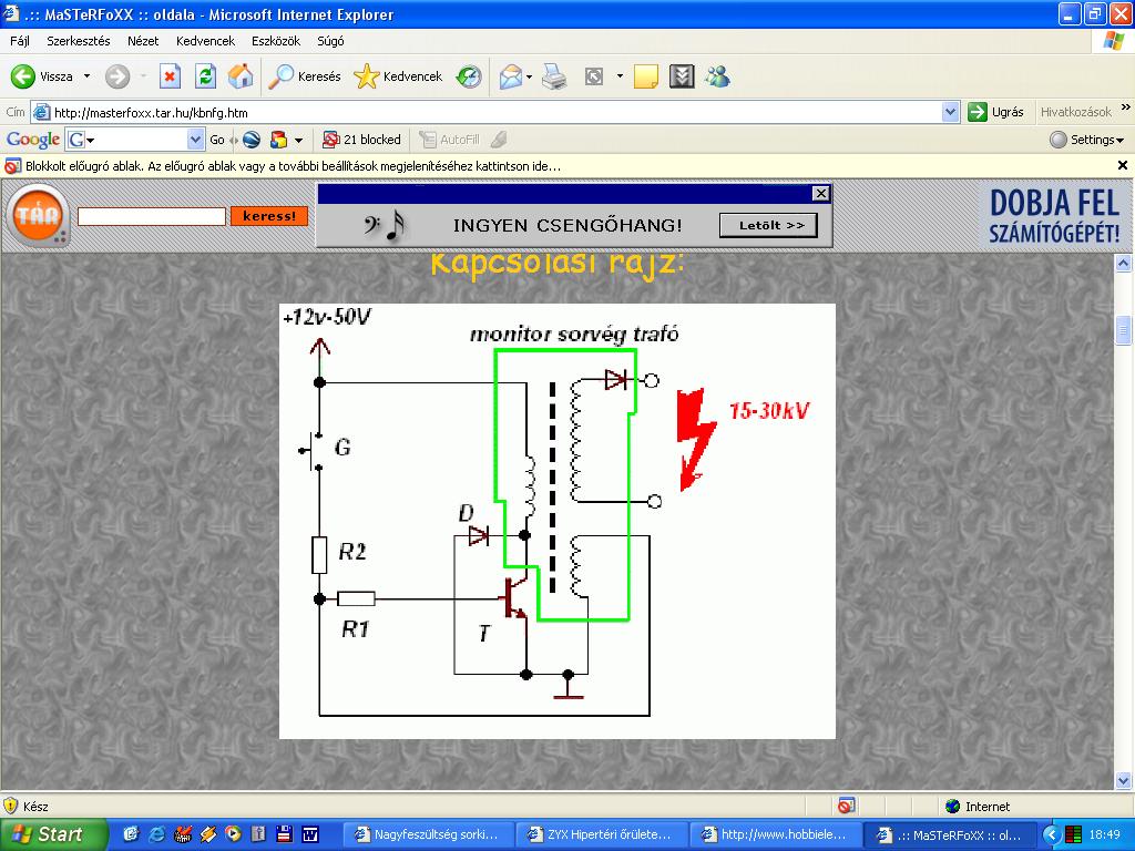

Tudom nem ide tartozik de azért megkérdezem, hogy van egy ilyen típ. sorvég trafóm:
B-50101 TS-0406C MTI , 10 kivezetése van és nem tudnátok lábkiosztást adni hozzá és a jelen kapcsolás alapján adjátok meg rajta a primer és a visszacsatoló tekercs kivezetéseit

Persze hogy nem megy!!(Neked az 555-ös kimenetéről)
Ugyanis , ha vetted volna a fáradságot és letöltöd a BU508 adatlapját akkor talán magadtól is rájöttél volna arra (amit az előző hsz-ban elfejejtettem leírni), hogy ennek a tranyónak midössze 5 (azaz öt ) szeres az áramerősítési tényezője (szemben a 2N3055 minimum 20* erősítési tényezőjével) !!!!Tehát a 555 max kimeneti árama(0.2 A) fél "bázisára" sem elég !! Adj neki legalább 1,5 A bázisáramot, és +lesz az eredménye !!! Egyébbként minden nagyfesztranyó éhesebb a sokévi átlagnál(kivétel a darlington tipusúak). Jah, és ha már van netetek használjátok, hiszen még a jó Isten jövőheti munkaterve is megtalálható rajta! (gondolom nem nehéz begépelni a következő sort a gugliba: BU508 pdf vagy 555 pdf ) További sikeres kisérletezést !!
Azt szeretném tőled kérni hogy add oda a monitortrafódnak a rajzát és jelöld rajta a kivezetéseket is, mert lehet hogy nekem is ugyanaz van mint neked.
Valahova elraktam a padlásra a sorvégtrafót, most nem keresem elő. Ráadásul már szét is szedtem régen az áramkört. De ha megnézed ezt a képet: [link=http://www.tar.hu/masterfoxx/kepek/07cucc3.jpg]http://www.tar.hu/masterfoxx/kepek/07cucc3.jpg[/link] akkor láthatod hogy a : fehér vezeték megy a kollektorra a kék a GND-re (ez a visszacsatoló tekercs) a piros a + tápfeszre a narancsssárga az meg a bázis ellenállásra (visszacsatoló tekercs) a citromsárga pedig a nagyfeszültségmásik kivezetése. Igazából GND. Amúgy meg kísérletezni kell a trafókkal. nem mindegyikkel működik a dolog.

Úgylátszik mégse ugyanaz.
