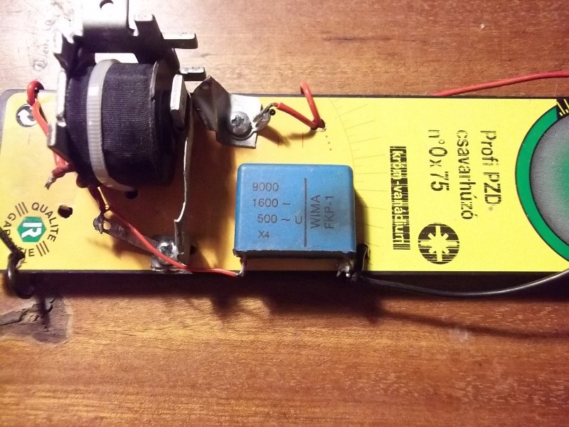

(#) alfa007 válasza junkers8896 hozzászólására (») Jan 28, 2011 /
Lényegében akár a csengőből kiszerelt tekercs is jó.
Van egy még primitívebb megoldásról egy videóm.
De csak a neked itt az elektromágneses meghajtásom.
Tessék van pár kép róla, hogy is néz ki.
A kondi pár száz nF-s MKP.
Ja ha nincs több éves elektromechanikai tapasztalatod, akkor már csak az egy tranzisztoros meghajtást tudom javasolni.

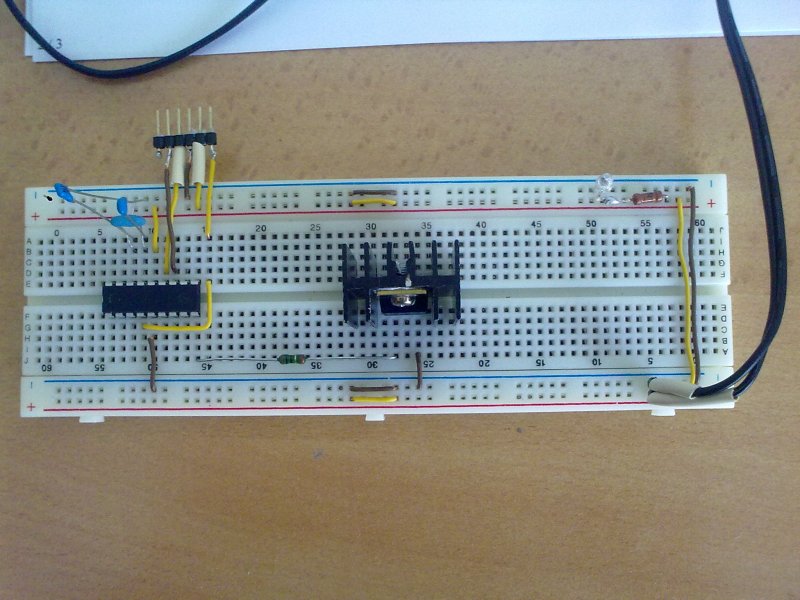

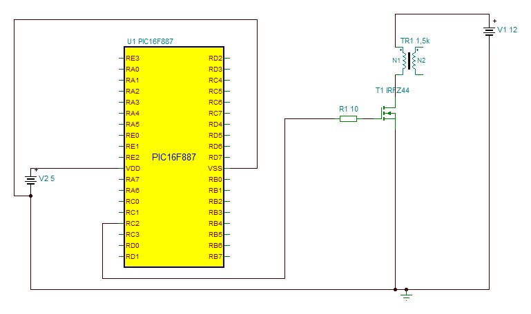

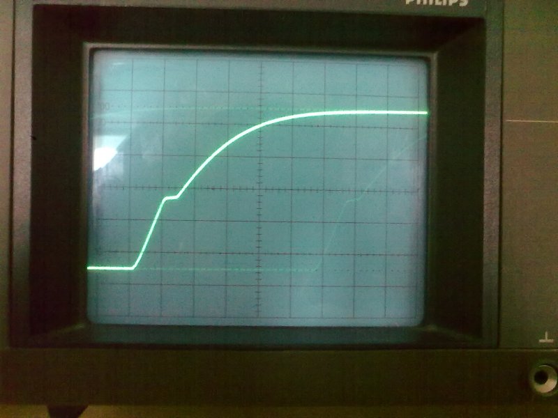

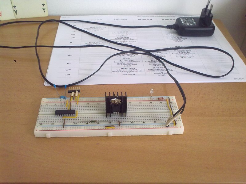

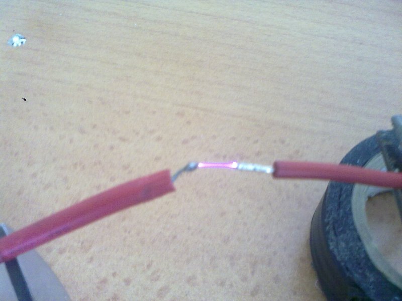

(#) treibi hozzászólása Feb 2, 2011 /
Üdv mindenkinek
A mellékletben csatolt kapcsolást terveztem és építettem meg csak nem IFRZ44N fettel hanem IRL3803(a Tinába nem találtam IRL3803-at).Működőképes 25% kitöltési tényezővel 15kzes frekin szép ívet lehet vele húzni,de vannak problémák vele:
1. a pic pwm kimenetét néha tönkrevágja(van tippem hogy miért de nem vagyok benne biztos: a fet bementi kapacitása túl 40nf körüli és a pic adatlapjában 50pf van megadva max terhelésnek.Talán egy fet driver orvosolná a problémát?
2. a fet szeritem túl meleg(kézzel még éppen megfogható) annak elenére hogy van rajt egy kicsi borda.Nem tudom miért melegszik ennyire mivel nagyon kicsi az rds(on) paramétere(9mohm) és kb 5A hajtok rajta át.Tehát P=U*I U=I*Rds(on) U=0,045V
P=0,225W ez etőől szeritem nem kéne melegednie ennyire.(feltevés lehet e a nagy felfutási és lefutási idő az oka a melegedésnek? felfutási idő:1,8us le:0,8us
Gondoltam még a tekercs önindukciójára is hogy az lehet a ludas.Ha teszek egy 1n4007 a mosfet ds lábai közé javítani valamit a helyzeten?
Várom az építő kirtikákat.

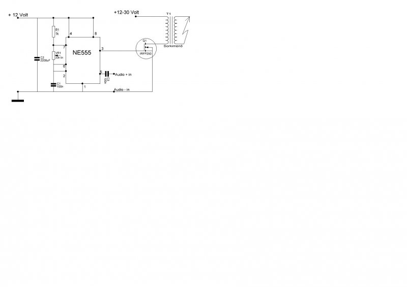

(#) velkey válasza doomkiller hozzászólására (») Feb 2, 2011 /
Hogy csináltad? Csak az izzó bemenetére kötötted a nagyfeszültségű kimenetet?

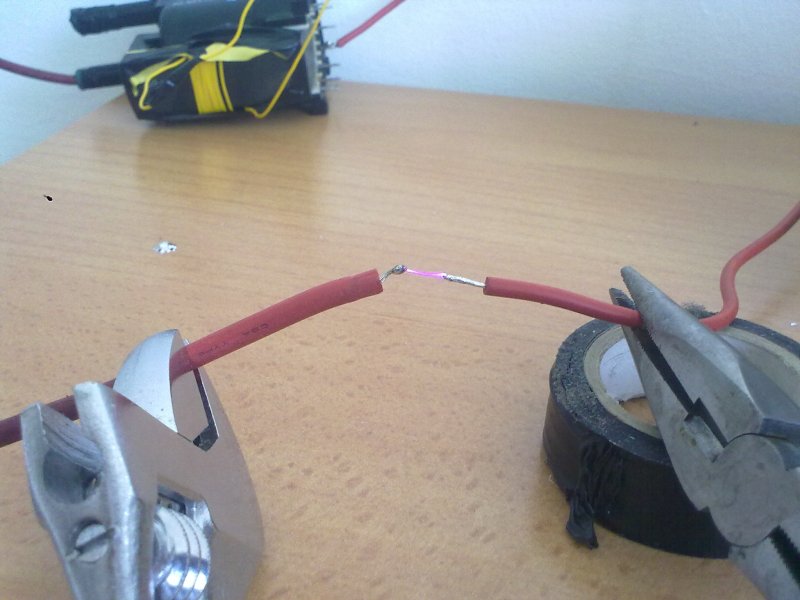

(#) treibi hozzászólása Feb 2, 2011 / 1
Csináltam két videót:most a megahjtást egy pic 16f628a végi fix 16khz körüli frkin 25% kitöltési tényezővel
Bővebben: Video1
Bővebben: Video2
(#) Klavier válasza treibi hozzászólására (») Feb 2, 2011 / 1
fasza cucc, húz vagy 2-3 cm szikrát
1 perces üzemeltetés után a hűtőborda még éppen megfogható kézzel(16khz 25% pwm jel)
(#) velkey válasza treibi hozzászólására (») Feb 2, 2011 /
Nem ad elég erős jelet a fetednek a pic és nem tud rendesen lezárni valószínűleg. Inkább használj egy tranyásat vagy 555-ös meghajtást,vagy ZVS-t ha igazán nagy szikrákat akarsz.
(#) treibi válasza velkey hozzászólására (») Feb 2, 2011 /
Azért döntötte a fet mellet mert az gyorsabban kapcsol mint egy tranzisztor és kisebb veszteséggel a szikra méretével teljesen elégedett vagyok nem kell ennél nagyobb nekem csak a fet melegedését szeretném megszüntetni még és üzembiztosabbá tenni az egészet mert a későbbiekben erre szeretnék majd építkezni megnövelni a szikra energiáját vagy modulálni a pwm jelet hangfrekivel.
