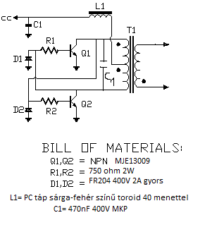

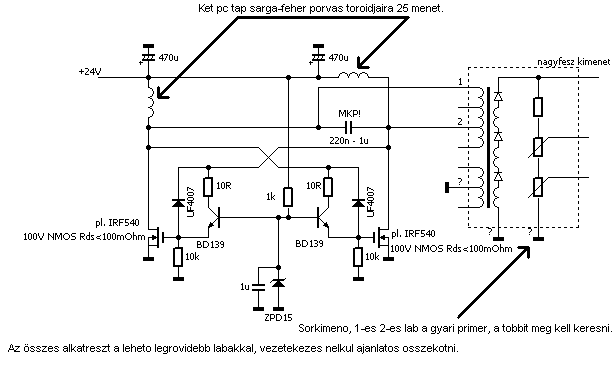

(#) pimi9 válasza whit33r hozzászólására (») Feb 8, 2011 /
Gratz!
Ha érdekel lehet javítani a hatásfokán még pár apró alkatrész beépítésével, majd firkantok.
Illetve lehet próbálgatni az MKP kondi értékének változtatására hogy reagál. A csökkentésére pontosan, pl 470n-val vagy 220n-val hogy megy.
Illetve milyen fet-et használsz benne jelenleg?
Áramfelvétel egészen korrekt ahoz az ív hosszhoz.
Jajjamindenit, most néztem vissza, nagyon elrajzoltam egy helyen azt, amit mellékeltem, itt a helyes:
(csoda hogy működött, ha úgy raktad össze, huh)
(#) pimi9 válasza pimi9 hozzászólására (») Feb 8, 2011 /
És itt a pöpec változat is már. Nekem egy ilyen kb. 80W-nyi fénycsövet hajt, sorkimenőhöz is teljesen jó.
Van egy kis magyarázat is mellé.

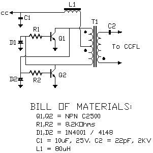

(#) doomkiller hozzászólása Feb 9, 2011 /
Sziasztok! Találtam két kapcsolást CCFL csövekhez, ezt így ahogy van a tranzisztorok cseréjével lehetne használni sorkimenőhöz, tranyónak 2sc4242 -t használnék. Primernek 2x5 menetet gondoltam.

(#) doomkiller válasza doomkiller hozzászólására (») Feb 9, 2011 /
Megépítettem a CCFL_Inverter_Circuit1.gif -et, a mellékeltben vannak a módosításaim, 12V 2,05A vesz fel alapból, max. 4 cm ívet tudok vele húzni, ilyenkor felugrik 2,8-3A ra. A kondi értékének változtatásával lehet változtatni a frekvenciát, 1µF-nál én már hallottam egy kicsit a sípolást, "malomkerekes" sorkimenőt hajtok róla. A tranyókat 5x10 cm alulapra szereltem, de így is eléggé melegedtek, bár egy P3mas hűtő ventilátorral megfejelve szerintem elég lenne neki.
