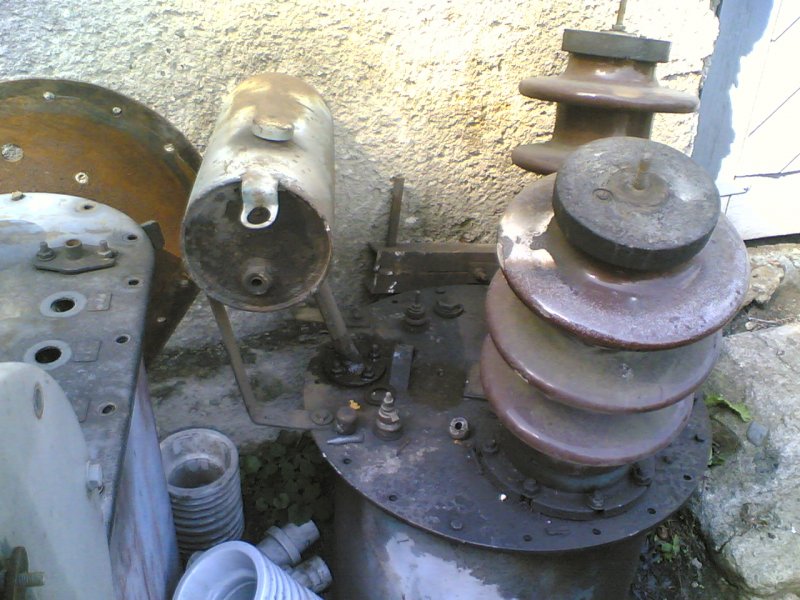

Igazából eredetileg BY133 diódákkal akartam megcsinálni, csak hát ugye 350 darab diódát összeforrasztani kissé sok idő, és ha csak egyetlen egy is meghal, akkor valószínű az összeset ellövi. Egy feszmérőt is akarok csinálni, csak 100uA-es alapműszerhez is 2Gohm ellenállás kéne, jelenleg csak 1Gohmom van 100kV-hoz. Király lenne, ha ilyen 5kV-os SMD ellenállásból lehetne olcsón venni: Bővebben: Link
5kV-os darabok is vannak, marha kicsibe meg lehetne csinálni az előtétet. Igaz lomexbe is vannak 3500V-os ellenállások, 23ft/darab áron, az is megfelel, csak az nem SMD. Látom ez is mérőtrafó. Nekem csak az a bajom velük, hogy marha nehezek, az enyém 150 kiló. Fogok hozzá csinálni egy kerekes állványt. Ja egyébként van egy röntgentrafóm is.. az 270 kiló, és elvileg 160kV-os. Bár azt kissé nehezebb beüzemelni. Még hozhatnék egy fél tonnásat is, csak nincs pénzem... |
