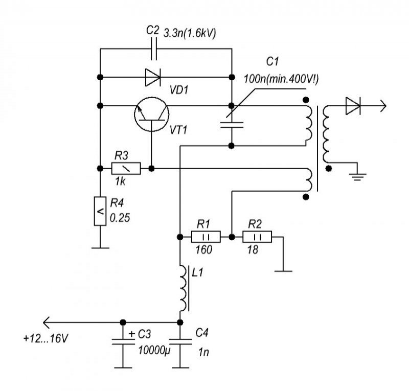

Sziasztok. Ha az alábbi kapcsolásban a tranzisztor elé darlingtonba kötök egy másikat, akkor a feszültségosztó ellenállások értéke lehet nagyobb?

Egy feszültségosztóban a feszültség az ellenállásokkal egyenes arányban oszlik meg.Azzal pedig,hogy mindkét ellenállás értékeit egyszerre növeled meg,a kimenő feszültségen nem változtatsz.Egyébként ha érdekel,akkor ezt a következő módon ki is számíthatod: U2=Utáp*R2/R1+R2 Ahol: U2 - az R2 ellenálláson megoszló feszültség; Utáp - tápfesz.
Jó én ezt értem, hogy a kimenő feszültség nem vátozik, de ha növelem az ellenállások értékét (hogy ne kelljen nagy teljesitményű) akkor a kimenő áram csökken. Ezért érdekel, hogy lehet e darlington kapcsolást alkalmazni.

Valószínűleg berezegne darlingtonnal is, de a munkapontot szinte biztos hogy újra be kell állítani akkor. Továbbá nagyobb ellenállású osztóval, a visszacsatoló tekercs árama is csökkenne, nem tudom hogy ez számít-e. Az oszcillátorok működése elég valószínűtlen számomra
Ja vagy úgy! Akkor igen,a fesz marad, az áram pedig csökkenni fog...

Köszönöm. Akkor nem szükséges olyan nagy teljesítmányű ellenállásokat használni.
Így van,ha a nagyobb ellenállás miatt kissebb áram folyik,akkor az kevesebb teljesítményt is jelent.
Egyébként itt mi célod van a nagyobb erősítési tényező elérésével?
Csak az hogy kissebb teljesítményü ellenállások legyenek benne, mert nincs jelenleg megfelelő értékü 2W-os ellenállásom.
Akkor inkább soros/párhuzamos ellenállásokkal csilálj egy pontos értéket. Így biztos működik
Darlingtonnal is kell működnie,nekem is ment vele,csakhát ez esetben valóban egyszerűbb lenne,ha több kissebb ellenállásból hozna össze egy nagy teljesítményűt,de szerintem ennek az ötletnek azért van egy minimális kísérleti célja is.
