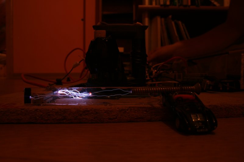

(#) Beatmaster hozzászólása Júl 21, 2011 /
én csak ennyit tennék hozzá, 7,5cm-s szikra, egyszerű 555-ös meghajtóval. Az előtérben lévő két vékony szikrát kell nézni, a hátsók sajnos rossz szigetelés miatt ütöttek át... Ja használtam áramkorlátozó ellenállást is!
(#) Collector válasza Beatmaster hozzászólására (») Júl 22, 2011 /
Ha szikrák vannak, akkor gondolom sokszorozót használtál.
(#) Beatmaster válasza Collector hozzászólására (») Júl 22, 2011 /
ígyvan, nemrég bevásároltam, 5 euro volt darabja, vettem is hármat
