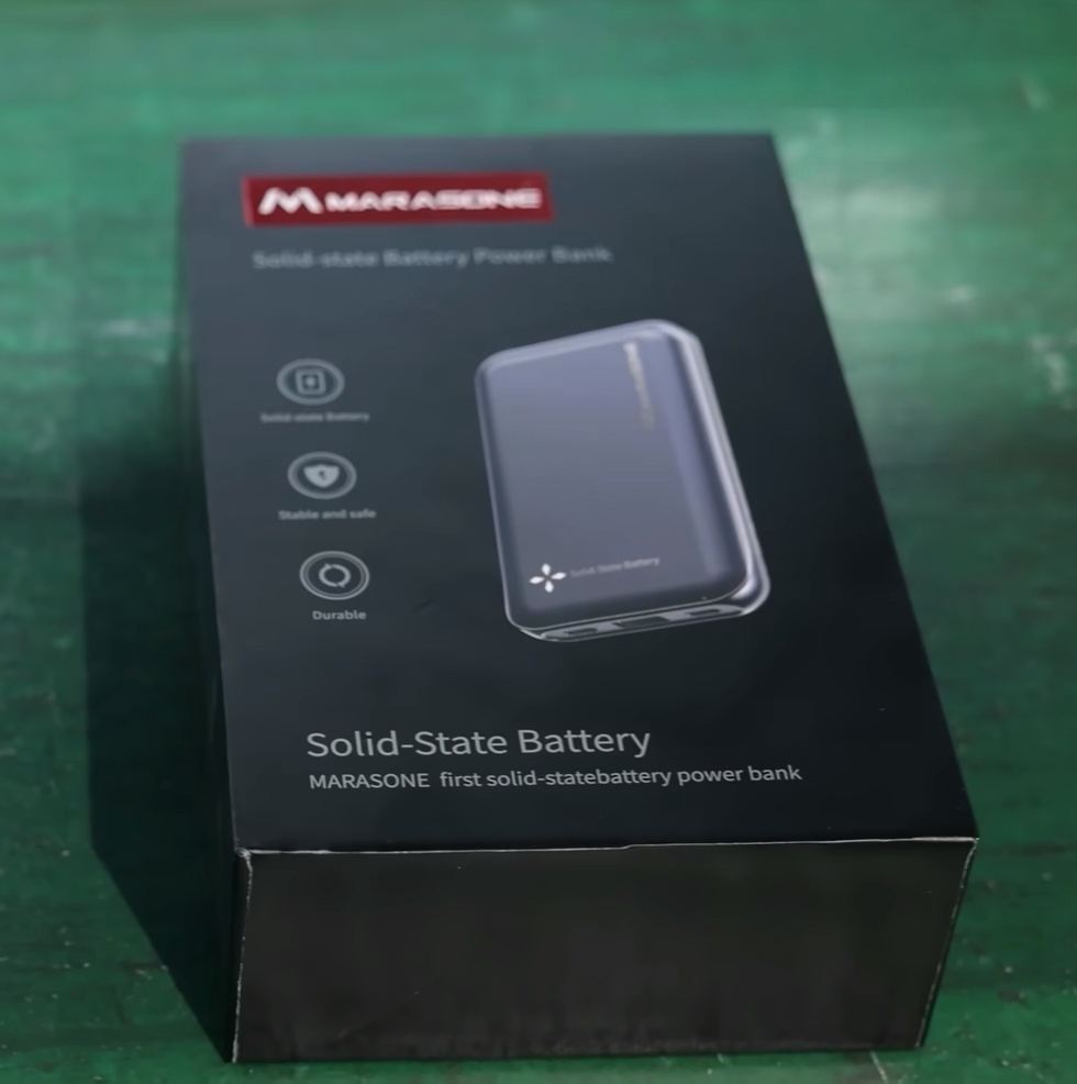

(#) Régi motoros hozzászólása Okt 26, 2025 /
Szilárdtest akkumulátor, fikció vagy már létezik?
Ajánlom az érdeklődők figyelmébe.:
A világ első félig szilárdtest akkumulátoros külső akkumulátora már a gyártósoron...
melyet a Miracle Process csatorna prezentált.
Ui.: A végén a cella csonkolásos tesztet mindenképp érdemes megnézni...
A márkára rákeresve a YT-n megtalálható a cég saját csatornája is.
