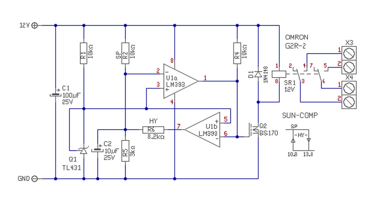

Na de ez még mind nem változtat azon amit szeretnék. Szóval le egyszerűsítem a kérdésem független mindentől. Van-e olyan eszköz mint pl: egy termosztát annyi különbséggel hogy nem a hőfoktól függően kapcsol ki vagy be hanem feszültségtől függően. Esetleg nem-e lehetne egy ilyet építeni lehetőleg nagyon egyszerű kivitelezésben, hogy kapcsoljon nekem az inverter és a vezetékes hálózat között, az akku feszültségétől függően lehetőleg oda vissza.
Például: az aksim feszültsége le megy 10,9v-ra ekkor átkapcsol a vezetékes hálózatra, aztán mikor az akku feszültsége eléri a 14v-ot vissza kapcsol az inverterre.
Nem tudom érthető-e amit írtam. Sajnos szakszerűen nem tudom elmagyarázni mint mondtam nincs képesítésem sajnos.
(#) V L válasza devians88 hozzászólására (») Márc 29, 2015 /
Szia ez a hiszterézis komparátor nevű áramkőr , ami egy műveleti erősítővel szoktak megvalósítani, de van alkalmazás NE555-el, illetve a reszet áramkörök is ilyet tesznek. A relét pedig egy tranzisztorral szokták meghajtani. Kész mélykisütésvédőt is kapsz: pl.:http://www.conrad.hu/conrad.php?name=Products&pid=110365
Persze Nekem is az a javaslatom, hogy a 12V ( 19V) szintjén biztonságosabb lenne a kapcsolás. A 100-200W tartományban a hatásfok is jó lesz.
A legegyszerűbb a két diódás szétválasztás. Javaslok 2* 20A shotky diódát alkalmazz.
Ha a 12V-os hálózati tápnál nagyobb az akkumulátorok feszültsége akkor a hálózatról nem fogyaszt. Ha meg leesik 11V-ra akkor az akkukról nem fogyaszt. Ez a leg egyszerűbb.
Egy 12V -os fűtőbetétet egy 3,9ohmos( 50W) ellenállással lehet megoldani.

(#) proli007 válasza devians88 hozzászólására (») Márc 29, 2015 /
Hello! Egy rajzzal meg tudom támogatni a projektet, ha ez segít rajtad..
