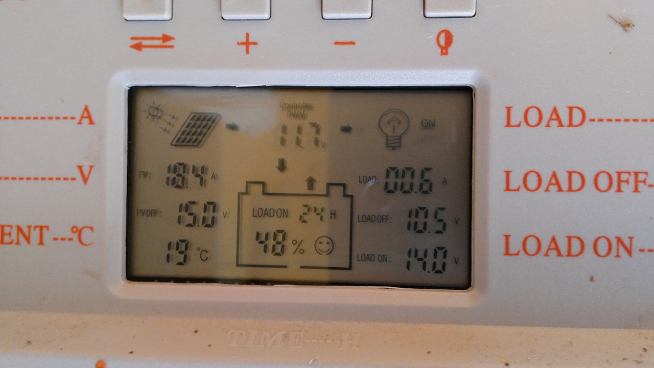

azt nem értem, hogy aza a 20-25 Amper ami termelődik napos időben az hova lesz. Ha megdupláznám az akkumat 150ah-ra akkor azzal egyenes arányba nőne a működési idő? Viszunt azzal is csak kb.1,5 -2 órát menne a rendszer... ilyen a töltésvezérlőm és a vízmelegítőm:

25 A töltőáramra az akku azzal válaszol, hogy megugrik a kapocsfeszültsége. A töltésvezérlő töltöttnek észleli, leállítja a töltést. Az áramod elvész. 25 A csak néha és rövid ideig mérhető a rendszeredben, reggeltől délig lassan emelkedik, majd estig visszaesik nullára. Kicsit felhős az idő, jó, ha a 15 A-t eléri. Miért nem a megvalósítás előtt kezdtél itt kérdezősködni? A hozzászólás módosítva: Okt 27, 2016

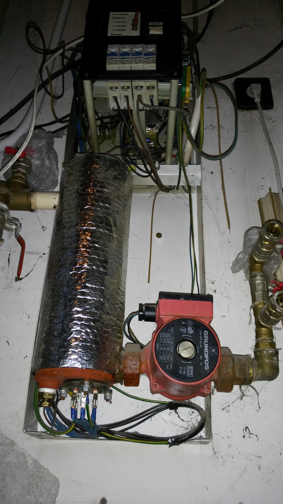

Nekem 3db. 10amperos gyertyám van. Próbálkoztam már sima 12V fűtőszállal os, de a termelt áramommal kevés hatásfokkal melegitette fel a vizet. Van egy használaton kívüli 3,5kw-s villanykazánom termosztáttal keringetővel vezerléssel , arra gondoltam hogy a fűtőszálak helyére beraknám az izzítógyetyákat. Emgem nem zavar ha van némi áram a vízbe csak melegedjen a radiátor. Vélemény?

1200 W-os betét kicsit kevés, pontosan 2 db 230 V 1200 W-os bojler vagy mosógép fűtőbetét kellene párhuzamosan. 100 V bejövő feszültségnél ~450 W-ot adnának le. Ezeket már nem is tudod kisebb tokban elhelyezni, mint amit ajánlottam. A német szöveg nem teljesen tiszta. Valamelyik adat nem pontos.

Vannak ilyen csavaros bojlerbetétek, amit a legkisebb méretű tokba el tudsz helyezni. Minden másnak ennél nagyobb kell.
Csavaros bojlerbetét Igaz, ez csak 2000 W-os. Jobb lenne talán 2 db 1500-as. Akár még szembe is lehet fordítani a kettőt, ha egyikről levágod a termosztát csövét és ledugózod, behegeszted.
Mivel egy 3,6kw-s villanykazánom van amiben 3db. 1200wattos fűtószál figyel meg tudom oldani a két fűtószál bekötését.
Nekiállok átkötni sorosra a napelemeimet, azt kipróbálom élesbe.Itt egy kép a kazánról:
Azt hiszem ez az a megoldás, amit életveszélyesnek hívnak. Duplán is.

A napelemnek van munkapontja, lásd színes grafikon: Napelem munkapont A grafikonból láthatod, a napelem durván 30V közelében adja le a legnagyobb teljesítményt. Úgy működik mint egy áram generátor. Áramból többet nem tud leadni, jelen esetben 8A-nél. Ha a feszültséged leesik pl 10V-ra, akkor az csak 80watt, de ha van 30V és 8A az már mindjárt 240watt. ![]() A napelemes inverterek és akku töltés vezérlők, arra törekednek, hogy a legnagyobb feszültség mellet a legnagyobb áramot tartsák. DE a feszültséget mindig 30V körül tartják(a példában szereplő napelemnél) Egy fűtőszál nem nézi a feszültséget. |
