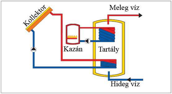

(#) kendre256 válasza aroxol hozzászólására (») Okt 8, 2019 / 1
„Szerintetek életképes lenne?”
Fűtésre nem. Meleg vízre nyáron jó lehet, csak a bojler kapcsolója nem alkalmas akkora egyenfeszültség kapcsolgatására, amekkora a fűtőszálnak kellene.
Nagyon leegyszerűsítve: neked azért kell fűtened, mert nem süt a nap (ha sütne, meleg lenne, és nem kellene fűtened). De ha nem süt a nap, nem tudsz vele fűteni sem.
De ha precízebb, pontosabb válasz kell, nézd meg a honlapomat. Bár ezer éve nem frissítettem, de jó pár éves termelési adatok vannak rajta a saját napkollektoromról. Az adatokból látható, hogy ugyanaz a napkollektor mennyi energiát termel júniusban, és mennyit januárban. A vákuumcsöves napkollektorok hatásfoka 50% körül van, szemben a napelemek 15-20%-os hatásfokával, de fűteni nem nagyon lehet velük még átmeneti (tavaszi-őszi) évszakban sem. A napelemek jobbak ugyan a kis napfény hasznosításában, mint a napkollektorok, de nem annyira, hogy ellensúlyozzák a sokkal kevesebb fényt.
Érdemes ezt az oldalt megnézni:
Naplopó tudástár
Ebben a tervezési segédletben pedig az 54. ábrán lehet látni, hogy pont akkor nincs napsütés, mikor fűteni kellene:
Tervezési segédlet
Napelemmel fűteni csak úgy érdemes, hogy nyáron sokat termelsz, átadod az áramszolgáltatónak, a fűtési idényben pedig visszaveszed tőle. A többi felejtős...
(#) kameleon2 válasza Atis57 hozzászólására (») Okt 8, 2019 / 1
Nem feltétlenül értek egyet. Nekem van napkollektorom, ráadásul csúcsrajáratva. Mai eszemmel és a mai árakkal már nem ezt a megoldást választanám.
1.) Folyadékkal működik, amiből 5 liter 25.000Ft. és elsavasodik a melegebb napokon. 2-3 év és cserélni kellett.
2.) Bojlert fűt, azaz mindegy, hogy napelem vagy napkollektor. Igaz a méret 5m2 = 2,4kW a napelemnél 4m2 = 600W a polikristályosból, azaz több napelem kell, de
A napelem ára 60.000Ft és primer energia, folyadék nuku. Invertert én nem hagynám ki az anyagelhordódás és az életveszély miatt. 230V-ra jó védelmi berendezések vannak. De 12-60V-ra ? Én egyenárammal fűtött vízben nem szívesen tocsognék. Ez nem pénz kérdés. A napkollektorom márciustól novemberig dolgozik, de kell neki villamos segédenergia a keringetőszivattyúhoz és a vezérléshez is. Ezek az egyszerűbb dolgok. A napkollektornál azonban a túl nagy hő a gond. Nekem 200l bojler mellett 300l puffer is van, és mindkettő - ha nincs használati melegvíz elvétel - azaz például nyaralunk, akkor simán felszalad 84 fok fölé mindkét tartály és lefújja a biztonsági szelep a melegvizet. Pedig csak egy kollektormező dolgozik. A bojlert is jobban megtángálja a nagyobb hő miatt, hiszen amikor felfűt, akkor hiába mondom az elektronikának, hogy elértem mondjuk az 54 fokot, tovább fog fűteni, mert nem tud hová kikeringtetni - medence nincs, ami bypassként működhetne. Napelemnél nincs ilyen gond. A polikrisályos napelem akkor is termel, ha szürkület van. A kollektor - nem.

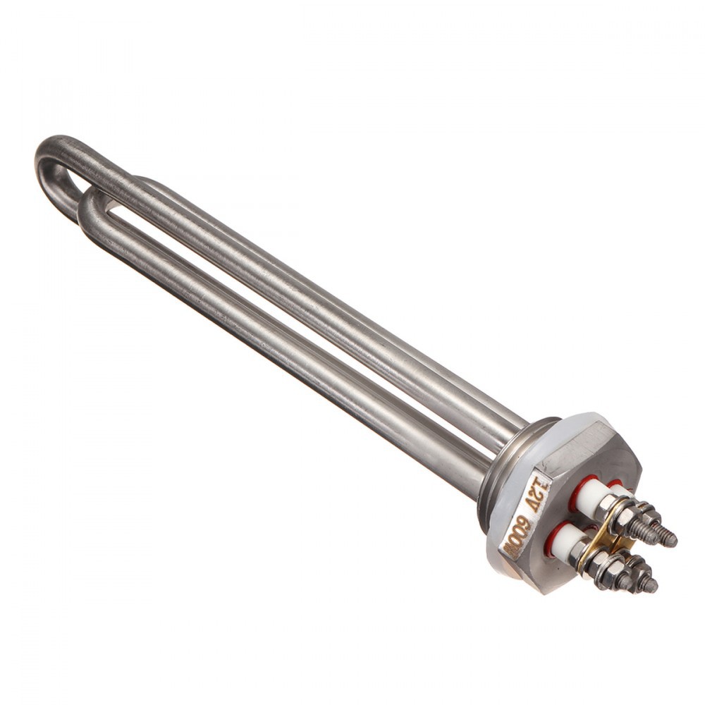

(#) Atis57 válasza kameleon2 hozzászólására (») Okt 9, 2019 /
Nagyon remek üzlet a napkollektor folyadék ? Nekem eszembe nem jutna ilyet alkalmazni,a DB rendszer mindig vizzel megy . állva üres a kollektor .
Az egyenárammal fűtött viz.
Jó pénzért van 12v-s és 24........100V s fűtőtest is kialakitása mint a 230V -é Semmivel nem veszélyesebb.

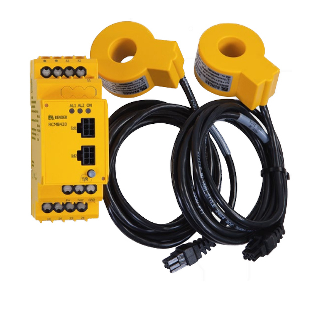

A váltóáramra tervezett FI reléket elfelejtheted , mindegy milyen betűjellel.
Egyenáramra ilyet kell használni. v szigetelés ellenőrzőt . PL; a trolikon.
(#) szsrobert válasza aroxol hozzászólására (») Okt 9, 2019 /
Trafo es fetek, vagy H hid. A viz vezeti az aramot, es olcso "futoszal".
Arammal pazarlas futeni. Erdemesebb hoszivattyut taplalni az arammal.

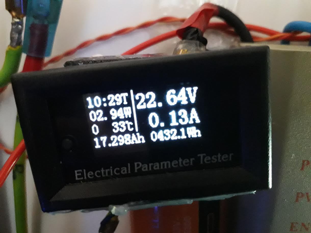

(#) Atis57 válasza Tomi20 hozzászólására (») Okt 13, 2019 /
A Napelemek (2x245W )ma naplemente előtt 1 órával ,--ezt tudják .
Jó duma ,hogy napfelkeltétől , napnyugtáig működik.!Az eladó szerint csak úgy önti az elektronokat , számoljam meg !
ime;

(#) greenpower válasza Atis57 hozzászólására (») Okt 14, 2019 /
Valami nincs jól nálad.
Az enyém 2x280Wp poly, és napi szinten ezt tudja
Délnyugati tájolás 35° dőlésszög.
Az a 432Wh az egész napos termelésed?
A hozzászólás módosítva: Okt 14, 2019
(#) Atis57 válasza greenpower hozzászólására (») Okt 14, 2019 /
A tájolás ,a dőlésszög hibádzik.
