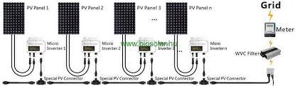

Ezek a mikroinverterek amúgy ugyan úgy lekapcsolnak mnt pl a growatt vagy solar edge csak piciben van megcsinálva.
Egyébként hogy itthon miért nem terjed el az nem tudom mert árban /rendszer teljes megbízhatóságában megbízhatóságban és panelenkénti optimalizálásban is szerintem jobbak.

(#) kameleon2 válasza Atis57 hozzászólására (») Okt 20, 2019 /
A mikroinverterek átka a rengeteg csatlakozás. Idővel elkezdenek sűrűsüdni a hibák. A napelemes rendszerek is emiatt nem tudnak igazán jók lenni. Ahány csatlakozás, annyi hibalehetőség és potenciális tűzveszély. Ráadásul ha az ember összeszámolja, sokkal drágábbra jön ki ugyanaz a méret - természetesen nagyobb méretben. A paneles megoldások a leginkább életszerűek. SOk technológia az emberi lustaságon és a hibaforrások szaporodásán bukik meg. Tanyákon is sok helyen felszerelgettek például szélgenerátorokat. Aztán jött az első csapágyhiba. 25-30 méterre már nem volt senkinek kedve egyedül felmászni.

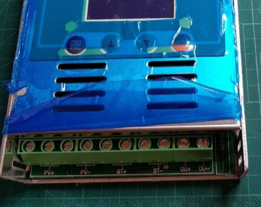

(#) Lac364 hozzászólása Nov 7, 2019 /
Üdv m.
Lenne egy kérdésem hozzátok ,vettem egy Powmr 60A töltésvezérlőt. Van rajta 0U+ 0U- 1-1 kimenete illetve bemenet ez mi célt szolgál? Videókon nem látom bekötve. Ill nincs e véletlen meg valakinek a magyar leírás róla. Csak angol nyelvű oldalakat találok. Jelenleg van 4db 55ah 12V (bemért) savas akkumulátorom (Osztrák telefon átjátszó vagy nett toronyból származik) ill 2db 200ah 12V 2Db 180ah 12v Perion (új) akkumulátorom amit ma veszek meg (olcsón ...). Napelemeket még nem vettem meg . Tervezett 4db 270-300W napelem. Amit talán később tovább bővítenék. Valaki aki tud javaslatot adni bekötésre (én 24Voltos rendszerre gondoltam a megvett inverter is 24V 1000W (2000W) teljesítményű) esetleg olcsón minőségi napelemtípus tud ajánlani , vagy bármilyen ötlete tanácsa gondolata van és megosztja ,megköszönöm. Amit még esetleg tudni érdemes egy 720L akvárium áramellátására lenne. Világítás 200W Napi 7 óra szűrés kb 40W 24óra akvárium fűtés 350W óránként kb 10 perc változó . Természetesen ha van fölös energia az fölhasználnám lakáson belül.
(#) Atis57 válasza Lac364 hozzászólására (») Nov 7, 2019 / 1
Ez a fogyasztás óriási.
Nézd meg itt mennyi W, Ah stb kelhet.
http://www.panelectron.hu/szigetuzemu-napelemes-rendszer-tervezese.html
saját tapasztalat ; szorozd meg 2X akár 3x , s akkor jó lessz!
A bekötése mint mindegyik másiknak --csak itt külön --külön kötöd rá a napelemet.
Erre akár 3db is.
(#) Lac364 válasza Atis57 hozzászólására (») Nov 7, 2019 /
Az eladó azt mondta , hogy az invertert az aksira érdemes kötni az a kimenet nem a fogyasztásra van...hm
Szuia!
igen igaza van . A Load kimenet ritkán jó 1-5A felett.
A nagyáramú fogyasztók aza akkura kötve --relén kersztül, a relé meg erre a kimenetre .
Igy akadályozod meg a "túlzott kisütést".
Máris sokkal okosabb lettem . Nagyon köszönöm a válaszodat. A hobbielektronikai fórum az egyetlen hely ahova soha nem bántam meg hogy regisztráltam annó
Erre a töltésvezérlőre ezt az infót adták meg
Max. napelem felőli feszültség és teljesítmény:
12V rendszer - 720W - (DC20V~DC80V)
24V rendszer - 1440W - (DC37V~DC105V)
36V rendszer - 2100W - (DC50V~DC160V)
48V rendszer - 2800W - (DC72V~DC160V)
4 napelemet számolva 2-2 sorba és és úgy párhuzamosítva lenne a megfelelő igaz? És még egy kérdés ha két napelem mely sorba van kötve az egyik kitakarásra kerül (egy nagyfeszültség villanyoszlop árnyéka) akkor a másik napelem sem termel igaz? (a napelemek napkövetők lesznek. 4 tábla.
Igen , ez a sorbakötés célszerű .....ha árnyék van akkor a 2db esik ki...
A napkövetés forgatása miről megy ? nem lehet az árnyékot kikerülni?
Sajnos nem. De letséges más helyet találok, viszont akkor két forgató kel 2-2 napelemel. Viszont akkor semmi beárnyékolás nincs reggeltőlnapnyugtáig, viszont kb 5m magasan lesz. Szerelés körülményes lesz. De kivitelezhető.
(#) erbe válasza Lac364 hozzászólására (») Nov 7, 2019 / 3
Tegyél fel legalább 6 db napelemes modult egyetlen forgatóra! Nem túl nagy, hiszen kb. 3,3 * 3 m-es egység. Nem érdemes elaprózni. Legalább 300 W-osakat tegyél fel! (Egyébként jobb több napelemet feltenni, akár egymástól kissé elfordítva is, mint forgatót. Sokkal olcsóbb. )
24 V-os rendszernél 3+3 elrendezésnél ~96 V a maximális DC feszültség. Minél magasabb, annál jobb a hatásfok. A névleges, ~1800 W-os csúcsteljesítményt nagyon ritkán érheti el, azt le kell kezelni a töltésvezérlőnek. Üresjáratban nem érheti el a 120 V-ot, azt meg kibírja, hiszen 160 V-ot is le tud kezelni a rendszer. Kell ekkora többlet, hiszen rosszabb időben töredékére csökken a termelés. Télen előfordulhat, hogy hetekig semmi.
