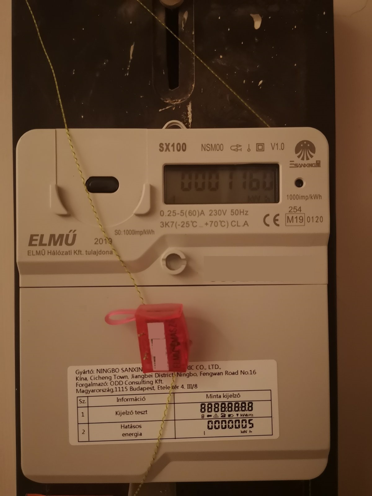

(#) don_peter válasza tomipap hozzászólására (») Ápr 30, 2020 /
Ahogy le tudom olvasni: NINGBO SANXING
Amikor normál üzemben működik, akkor 30mp-enként villan egyet.
Rákapcsolva a termelt energiát, egy kis nyíl mutatja, hogy valami nem OK, mint ha a ki irányt mutatná és a villogás elég komolyan felgyorsul. A tesztelésnél 2-3kWh termelés volt.
Mint amikor hegesztek és megy még mellette pár fogyasztó.
(#) tomipap válasza don_peter hozzászólására (») Ápr 30, 2020 /
Ez igen. Ilyen csodat meg soha nem lattam. Hat az a nyilacska lehet azt jelzi, hogy vissziranyba folyik az aram. De sajnos nem tudum. Az, hogy tobbet villog az logikus. 1000 impulzus kWh-kent. Aztan az, hogy most kifele vagy befele az mindegy. Azt nezd meg, hogy merre szamol. Persze en nem biztatlak arra, hogy nem hivatalosan barmit a halozatra kapcsolj. Csak a technikai reszerol ertekezunk
Gyors google eredmeny: Bővebben: Link
Az a nyil pontosan azt jelzi amit emlitettem. Nem azt, hogy barmi gond van.

(#) tomipap hozzászólása Ápr 30, 2020 /
En dobnek ra egy rekesz sort, hogy ez nem fog fogyasztast szamolni visszaramlas eseten hanem vagy lassabban szamol elore a terheles/termeles fuggvenyeben vagy all a szamlalas.

(#) don_peter válasza tomipap hozzászólására (») Máj 1, 2020 /
Köszi, ezt a leírást nem találtam meg. Bár ez nem közli, hogy visszáramnál mi a helyzet.
Ha nem számolna az jó lenne, szerintem le fogom tesztelni hogy számol e mert, ha nem akkor meg is oldódna a gond.

Mit próbáljak ki rajta, ezt nem értem? Működik a rendszer, csak nem akarok a hálózatba vissza táplálni, mert azért is én fizetek, ami kimegy az utcára.
(#) gulyi88 válasza don_peter hozzászólására (») Máj 2, 2020 /
„azért is én fizetek, ami kimegy az utcára”
Nem egészen. A régi forgós óra, ha visszatáplálsz, akkor visszafelé forog, egészen addig amíg egy mechanikus retesz meg nem akasztja (kb negyed kör).
A digitális órának sem illene pozitívba számlálni a visszatáplált energiát. Óra szoftver kérdése, hogy mit szól hozzá (vagy elszámolja negatívan, vagy a mechanikushoz hasonlóan nem számolja a negatív energiaáramlást).
Szóval nem te fizetsz azért ami kimegy, hanem a szolgáltató nem fizet neked érte semmit.
Másképpen: ha a pillanatnyi fogyasztásod fölött termelsz az ajándék lesz a szolgáltatónak...

(#) Barni87 válasza gulyi88 hozzászólására (») Máj 5, 2020 /
Szia! A mai 1 és 3 fázisú alap digitális órákat úgy programozzák fel gyárilag, hogy teljesen mindegy merre folyik az áram, egy irányba számol. Nagyon fel van higulva a szakma és kis túlzással az az ember aki ma orákat cserél alvállalkozóként, tegnap még kenyeret sütött valamelyik pékségben.
Tehát a helytelen bekötésből nem kap senki ingyen energiát.
A hozzászólás módosítva: Máj 5, 2020
(#) antikzsolt válasza Barni87 hozzászólására (») Máj 5, 2020 /
Igy van csak az átmenőt mér. Az irány már nem.
(#) bugyi680 válasza Barni87 hozzászólására (») Máj 14, 2020 /
Tehát akkor ,még nincs átprogramozva az óra a napelem által megtermelt áramot fogyasztásként méri.
(#) Barni87 válasza bugyi680 hozzászólására (») Máj 15, 2020 /
Lényegében igen. A mostanában felrakott alap digitális fogyasztásmérők is képesek lennének két irányban számolni(programozásután), de az ad-vesz mérésre csak tipizált, kimondottan erre a célra gyártott mérőket használnak.

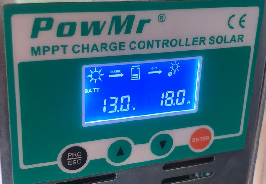

(#) attika hozzászólása Júl 1, 2020 /
Hogy lehetséges ez?
Egy panel van feltéve és 2db akkumulátor van rákötve párhuzamosan.
Van, hogy felugrik 20-22A-ig is, persze azért fogyasztó is van rajta.
(#) Kovidivi válasza attika hozzászólására (») Júl 3, 2020 /
Nem értem, hol a gond...
(#) attika válasza Kovidivi hozzászólására (») Júl 3, 2020 /
Gond az nincs csak, hogy tud 20A fölé is menni ha a panel maximum 8.9A-t tud.
Vagy az A 8.9A az a 38,9 Volthoz van megadva?
Véletlenül nem kapcsolóüzemű az MPPT vezérlőd? Mert az áram az az akksiba menőt mutatja. Rámértél már a bemenő feszültségre és áramra? Egyszerűbb lenne kitalálni, hol, mekkora áram folyik, mint távolról tippelni.
A feszültségre rámértem, ekkora áramot nem tudok mérni a kis multival, oda kéne valami sönt akkor.
„Mert az áram az az akksiba menőt mutatja.”
Igen az akksiba menőt mutatja, külön mutatja a panel teljesítményét is meg a panel feszültségét is.
„Véletlenül nem kapcsolóüzemű az MPPT vezérlőd?”
Ezt úgy érted, hogy nem e PWM és nem MPPT?
(#) Kovidivi válasza attika hozzászólására (») Júl 3, 2020 / 1
MPPT vezérlők általában kapcsoló üzeműek szoktak lenni. A befolyó áram nem egyenlő a kifolyó árammal.
