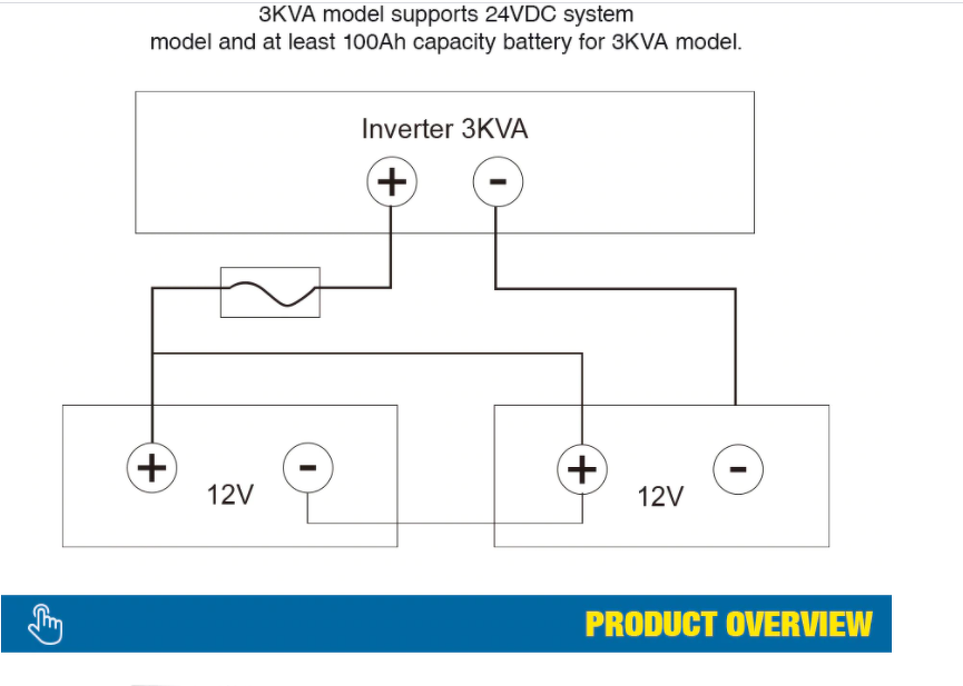

Üdv mindenkinek. Valaki érti ezt a 100ah aksi bekötést inverterre. Az inverter 24V os.
(#) attika válasza Lac364 hozzászólására (») Dec 19, 2020 / 1
Sorba van kötve 2db akkumulátor, vagy melyik részét nem érted?
(#) Lac364 válasza attika hozzászólására (») Dec 19, 2020 /
Szerinted úgy néz ki mit ami sorba van kötve?
A hozzászólás módosítva: Dec 19, 2020
(#) kendre256 válasza Lac364 hozzászólására (») Dec 19, 2020 / 2
Hibás a rajz. A bal oldali akku rövidre van zárva (bár egy kötéspont ott is hiányzik), a jobb oldali negatívja meg nincs kötve sehova.
(#) jefflynn válasza Lac364 hozzászólására (») Dec 19, 2020 / 1
Igen, úgy néz ki, és a szöveg alapján is az lenne logikus. Szerintem egyszerűen hibás a rajz.
(#) pipi válasza Lac364 hozzászólására (») Dec 19, 2020 / 1
Vagy valaha színes lehetett a rajz és bele volt rajzolva az 1 db 24V akkus bekötés más színnel )
Túl korán volt
(#) Lac364 hozzászólása Dec 19, 2020 /
Köszi a válaszokat. Az igazság, hogy ez már annyira amatőr hiba lenne, hogy én kezdetem el gondolkodni rajta, hogy ez miért így jelölik. Ráadásul több hirdetésben is ugyan ezt a rajzott láttam.
