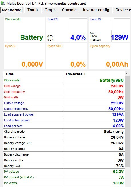

(#) Ge Lee válasza antikzsolt hozzászólására (») Nov 22, 2023 /
Még az előbb is pluszban voltam, több volt a bejövő mint az aktuális fogyasztás. Az akkuba nem sok ment, de egy darabig kihúzza vele, holnap talán több megy bele.
A piros sorok (GRID) a hálózat, pont annyit vesz fel a hálózatból amennyit ott mutat, 0W-ot. Ennek az elsődleges forrása az akku, a hálózatból csak akkor vesz fel áramot ha bypass-ban van, vagy ha engedélyezve van hogy hálózatról is töltsön.

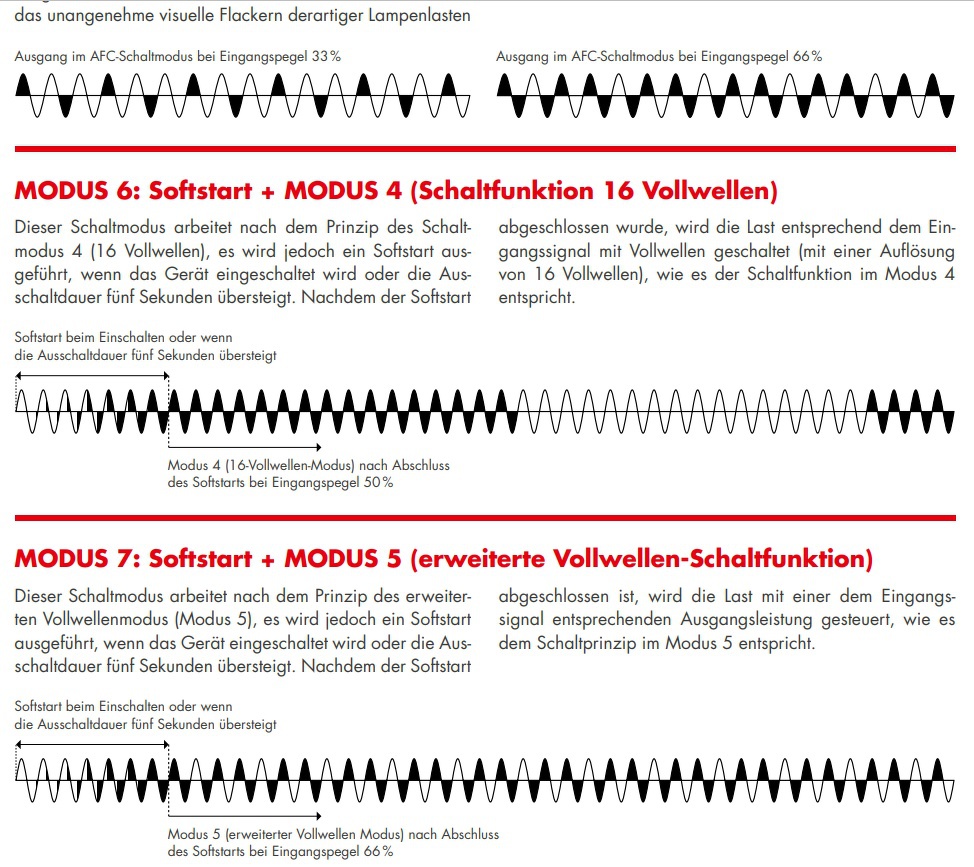

(#) antikzsolt válasza pipi hozzászólására (») Nov 23, 2023 /
Igen nem rajzoltam mert lusta voltam ceruzát keresni. Akkor nullponti esetleg jó az? Pl. minden második hullámot engedek be az már 50% teljesítmény lefaragás.
(#) Kovidivi válasza antikzsolt hozzászólására (») Nov 23, 2023 /
Van olyan SSR/Thyristoregység, ami sokféleképpen tudja a teljesítmény csökkentést, mint pl. a carlo gavazzi-tól: Bővebben: Link PDF - 21.oldaltól, ami nem csak fázishasítást tud, hanem egyszerűen kihagy szinuszhullám-részeket, vagy periódusokat, ha kell. Tud lágyindítást is, pl. infra- vagy normális fűtéshez, ahol a bekapcsoláskor a hideg fűtőellenállás miatt nagy áramok folynának.
A hozzászólás módosítva: Nov 23, 2023

(#) Skori válasza Kovidivi hozzászólására (») Nov 23, 2023 /
Ami a berakott ábráidon van azt magyarul úgy hívják, hogy periódus-csoport szabályozás. Ezzel általában nincs gond, mert a fázishasítástól eltérően ez nem juttat a hálózatba annyi felharmonikust (meredek felfutású jelet), mert mindig a nullaátmenetnél kapcsol.
A hálózatba jutó felharmonikusokkal az a baj, hogy a (kapacitív - induktív meddőhöz hasonlóan), a felharmonikus áramok nem szállítanak hasznos energiát, de a hálózatot terhelik, melegítik a vezetékeket, trafókat stb...

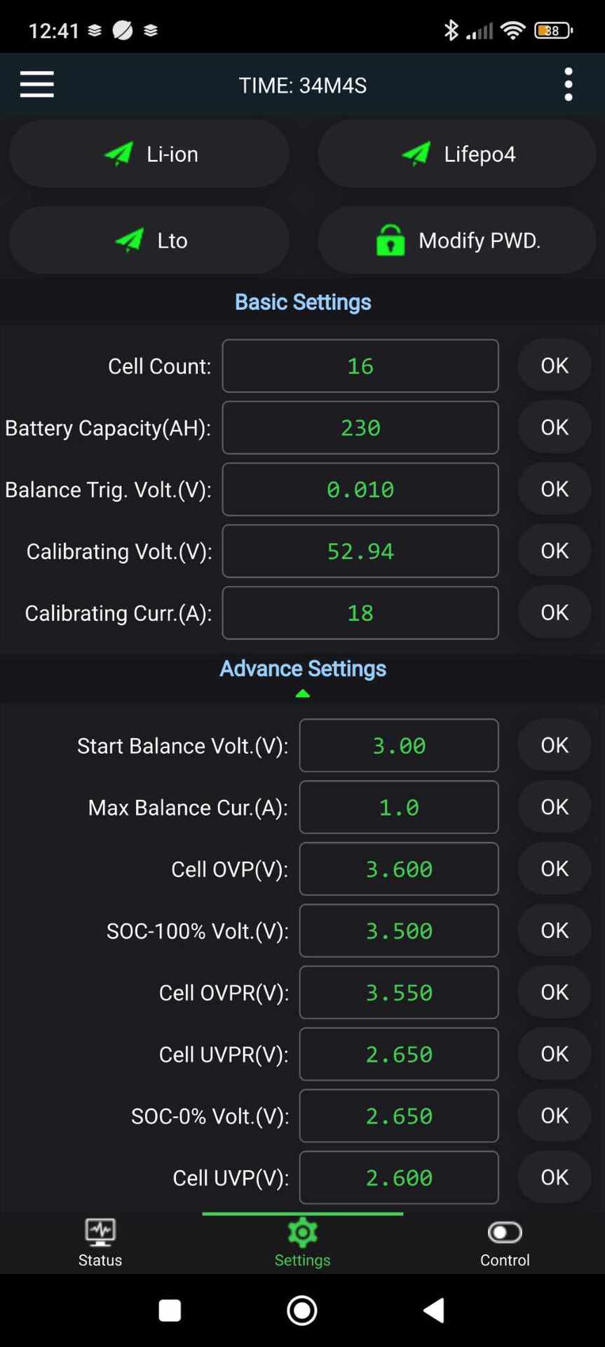

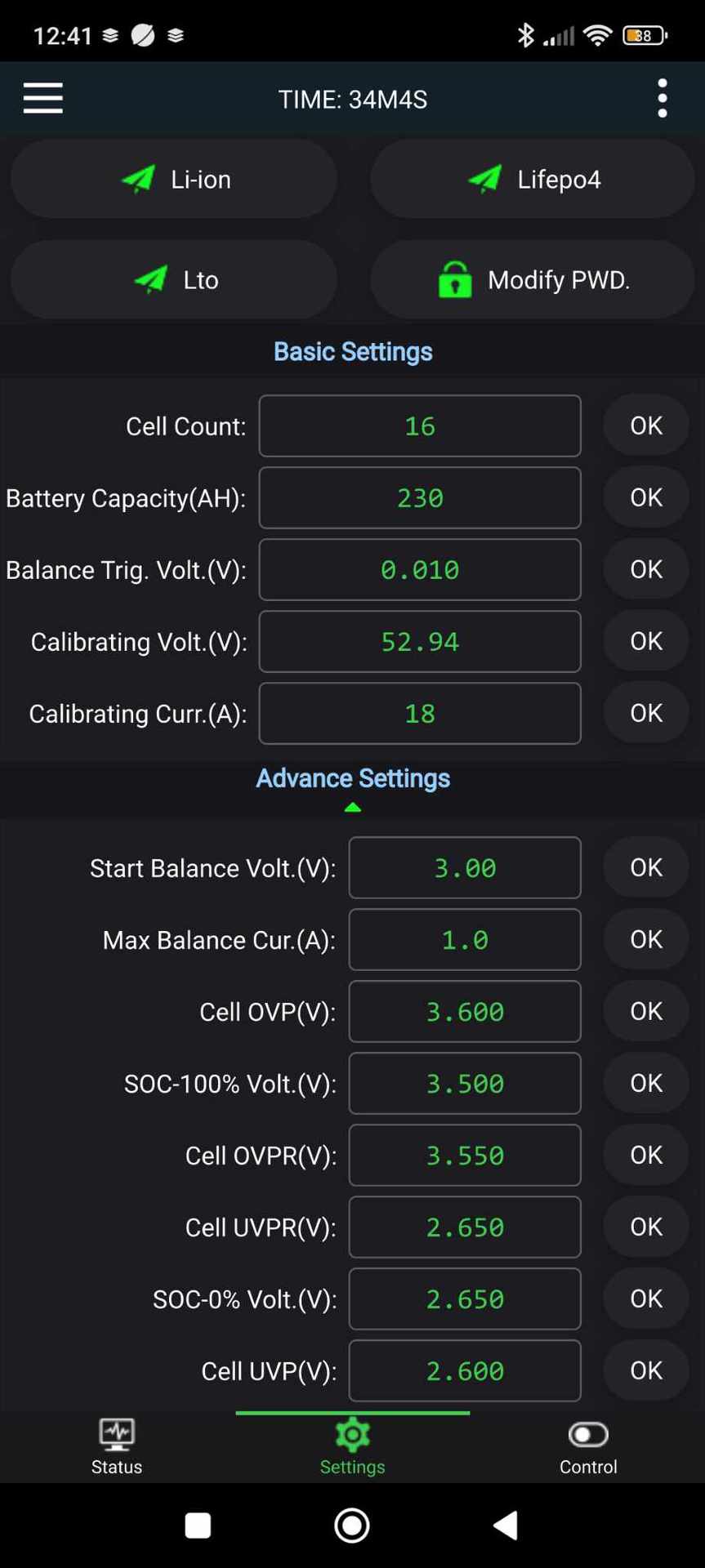

Van CALB L173F230 Prismatic 230Ah LiFePO4 - 3,2V aksi és JK Smart Active Balance BMS B1A24S15P bms. Na mármost sikerült életre kelteni elsőre de néha van pár furcsaság.
Volt egy Túl nagy töltés védelem. Max 30A inverter által beállítva. Jelenleg maximum 20A. BMS közbeszólt hogy sok ez. Valami beállítási hiba volna vagy tényleg sok?
12 számú cella lehet gyengélkedik mert az hamar leesett 2.5v. Holnap cserélem a tartalékra amit kaptam. Mondjuk pont az a cella is fújta fel magát amit garanciába visszaküldtem. Mi lehet ott a probléma? Rögizés stb rendben van. Hideg sincs mert 25fok körüli értékek vannak.
Segítenétek behangolni rendesen az inverterhez?
Az inverter 42 voltnál kapcsolja le az aksit hogy 0% van. 1v lépcsőben lehet változtatni.
20-80% közt szeretném tartani az aksit.
Egész délután csak balanszozás ment ami 0.007v lett. . majd egy ideje használom és a b6 képen látható hogy mennyire elcsúszott.
Most éjszaka nem tudom beállítani mert dolgozom de írni tudok majd. Sajnos a bms nem wifis csak Bluetooth van rajta. Emiatt hajloka cserére csak.

(#) Ge Lee válasza antikzsolt hozzászólására (») Nov 25, 2023 /
Nem érzed úgy, hogy némi zavar támadt az erőben? Pár napja írtad, hogy BMS nélkül 3,33V van minden cellában, most meg a BMS széthúzta őket úgy, hogy több mint 2 tized különbség lett. Ráadásul minden cellád új. Ha megtalálom a videót belinkelem majd, ugyanígy jártak a JK smart-tal használt cellákkal is, a 2-3 százados különbségből másfél tizedet csinált. Egyébként, ha gyengébb egy cella a többinél akkor abban töltéskor nem a legalacsonyabb hanem a legmagasabb feszültség lesz.
(#) antikzsolt válasza Ge Lee hozzászólására (») Nov 25, 2023 /
De érzem hogy valami zavar van az erőben. Rendszeresen mértem bms nélkül akkor megvolt a 3.3 volt. Volt hogy lemerült aksival is mértem. Most töltöm fel az aksit SUB módban. 3.5voltig. Azután a ballansz megy továbbra is. AZtán meglátom mi történik. A 12 cella ami cserélve volt még nem volt nem esett át ezen a procedúrán.
