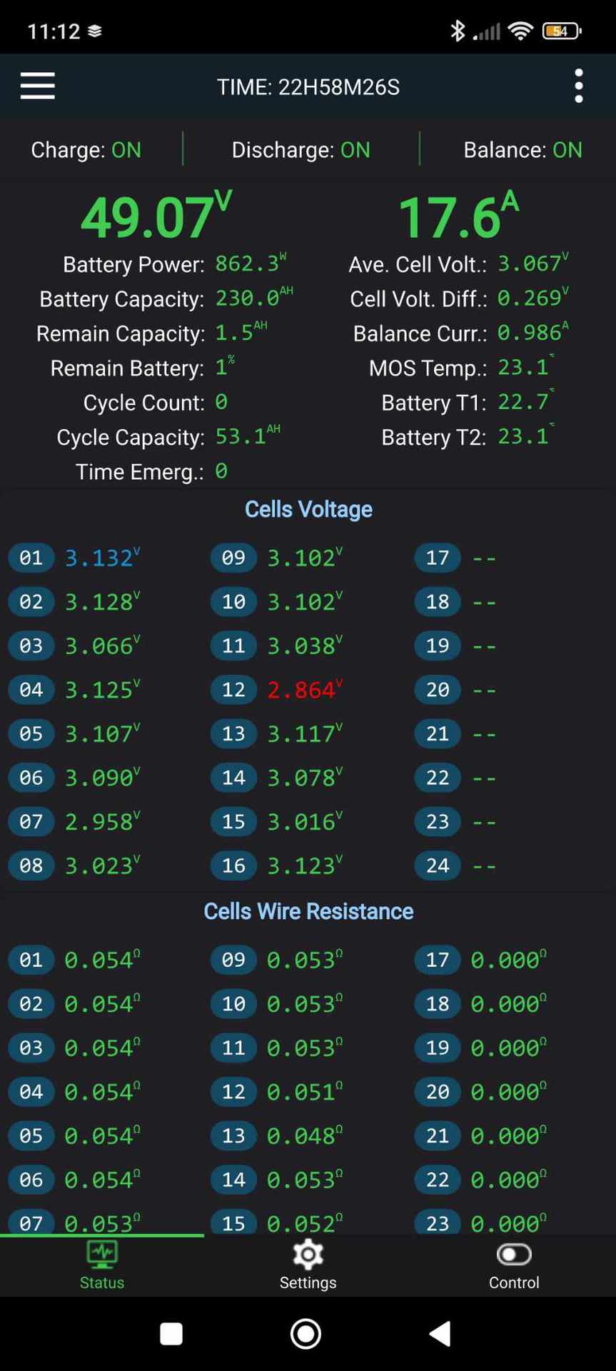

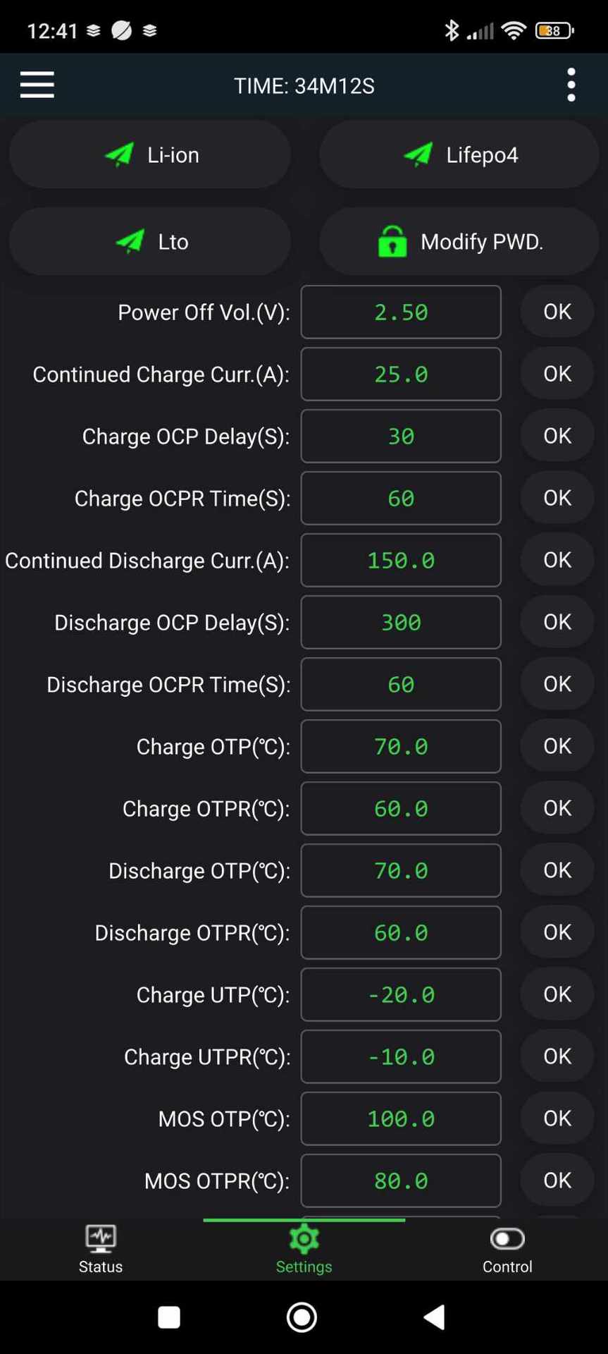

Van CALB L173F230 Prismatic 230Ah LiFePO4 - 3,2V aksi és JK Smart Active Balance BMS B1A24S15P bms. Na mármost sikerült életre kelteni elsőre de néha van pár furcsaság. Volt egy Túl nagy töltés védelem. Max 30A inverter által beállítva. Jelenleg maximum 20A. BMS közbeszólt hogy sok ez. Valami beállítási hiba volna vagy tényleg sok? 12 számú cella lehet gyengélkedik mert az hamar leesett 2.5v. Holnap cserélem a tartalékra amit kaptam. Mondjuk pont az a cella is fújta fel magát amit garanciába visszaküldtem. Mi lehet ott a probléma? Rögizés stb rendben van. Hideg sincs mert 25fok körüli értékek vannak. Segítenétek behangolni rendesen az inverterhez? Az inverter 42 voltnál kapcsolja le az aksit hogy 0% van. 1v lépcsőben lehet változtatni. 20-80% közt szeretném tartani az aksit. Egész délután csak balanszozás ment ami 0.007v lett. . majd egy ideje használom és a b6 képen látható hogy mennyire elcsúszott. Most éjszaka nem tudom beállítani mert dolgozom de írni tudok majd. Sajnos a bms nem wifis csak Bluetooth van rajta. Emiatt hajloka cserére csak. A hozzászólás módosítva: Nov 24, 2023

Pár napja írtad, hogy BMS nélkül 3,33V van minden cellában, most meg a BMS széthúzta őket úgy, hogy több mint 2 tized különbség lett. Ráadásul minden cellád új. Ha megtalálom a videót belinkelem majd, ugyanígy jártak a JK smart-tal használt cellákkal is, a 2-3 százados különbségből másfél tizedet csinált. Egyébként, ha gyengébb egy cella a többinél akkor abban töltéskor nem a legalacsonyabb hanem a legmagasabb feszültség lesz.
De érzem hogy valami zavar van az erőben. Rendszeresen mértem bms nélkül akkor megvolt a 3.3 volt. Volt hogy lemerült aksival is mértem. Most töltöm fel az aksit SUB módban. 3.5voltig. Azután a ballansz megy továbbra is. AZtán meglátom mi történik. A 12 cella ami cserélve volt még nem volt nem esett át ezen a procedúrán.
