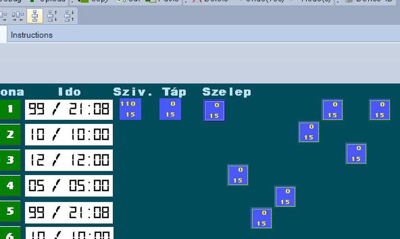

(#) wbt hozzászólása Ápr 7, 2017 /
Tudom, buta vagyok, de a "make vertical spaceing equal " gomb miért szórja szét az összes cuccot???
Az "incrase vertical spacing+decrase vertical spacing" is szétszórja. Ahogy elnézem, ez tényleg csak egy játék, low-cost vackokhoz, használhatatlan dolog (az "írjunk ki egy szót egy kép mellé"-n kívül), kár ezzel komolyabb dolgot csinálni, akkor inkább EVE (kb. ebben az árban 10x-es tudás és sebesség ). Egyszer mertem javasolni valamit, erre a gyártó: Gondolkozz, megoldható...; Egy okostojás meg "igen, ezek képek, pre-renderelt képeket használj, kár hogy előbb nem olvasol, mint kérdezel" stílus jött. (jelzem az okostojás mintáinak 90%-a locked, tehát nem nézhető és csak 1 fajta TFT file-ra volt képes lefordítani. Szóval ez vagy "picture-player" pár szolgáltatással, de NEM HMI. Az átlátszóságot meg íveket nem voltak képesek megoldani, a selector-ban benne a 9"-os, de nem is létezik, a kapacitív "majd lesz", de semmi nem kezeli a multi-touch-ot (látszatra sem, pedig rezisztív touch-al is megoldható a 2-pontos multitouch). És most gyűjtögetnek még pénzt...Kár volt ebbe belekezdeni, elvesztegetett idő (a játékon kívül). Ez a project-et még kiszenvedem ezzel, aztán lesz párkiló eladó TFT-m ettől a shit cégtől. ...de addig még sokat fogok kérdezni Tőletek...csak egyszer legyen már vége...
(#) Bakman válasza wbt hozzászólására (») Ápr 7, 2017 / 1
3.5"
EVE: 20 000 Ft
Nextion: 7 500 Ft
Nextion Enhanched: 12 000 Ft
Azt azért nem mondanám, hogy használhatatlan. Vannak korlátai de szerintem az ár/érték arány igen jó. Ha mindenképpen rossznak tartod és csak a hibákat látod, ne használd. "Ha kijön a nap, te árnyékot látsz..."
