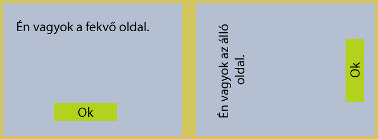

(#) D Wye válasza Bakman hozzászólására (») Dec 9, 2017 /
Ez azért szerintem nem ennyire egyszerű.
Alapból, ha ez így működne, akkor a behívott oldalt úgy helyezné el, nem pedig panaszkodna, hogy nem tudja megjeleníteni a komponensek egy részét, mivel azok kilógnak az oldal szélességéből.
Ha meg akarom változtatni az editorban, azt a 'Device' fülnél lehet, de az az egész program minden oldalára vonatkozik. És akkor ugye azok lesznek hibásak...
A hozzászólás módosítva: Dec 9, 2017
(#) Bakman válasza D Wye hozzászólására (») Dec 9, 2017 /
Nem értem a kérdést. Két oldalt készítesz el, az egyik fekvő, a másik álló. Elhelyezed rajta azt amit szeretnél és kb. készen is van. Annyiból lehet gond, hogy ebben a formában a ha pl. egy gombot szerepeltetsz mindkét oldalon, akkor a fekvő és az álló verziót is el kell készítened.
Éppen az a kérdésem, hogy amit leírsz, azt hogyan lehet megcsinálni?
Hogyan veszem rá, hogy az új oldal fekvő legyen?
Lásd melléklet.
(#) Kovabe válasza D Wye hozzászólására (») Dec 9, 2017 /
Bakman minden gombhoz illetve szöveghez képet készít és azt illeszti be adott helyre.
(#) Bakman válasza Kovabe hozzászólására (») Dec 9, 2017 /
Nem feltétlen. Ugyanakkor eszembe sem jutott még, hogy egy ilyen kijelzőre váltakozva fekvő és álló oldalakat tegyek.
Szóval valójában ezek csak képek egy fekvő programban? Ezzel sajnos nem jutok előrébb...
Attól függően lehet vagy nem lehet megoldani a dolgot, hogy a normáltól eltérő orientációs oldalon milyen elemek vannak. Képekkel, gombokkal nincs gond, szövegmezővel annál inkább.
Rátapintottál a lényegre. A szövegekkel van a gondom leginkább. Mert ha volna olyan opció, hogy adott elem elforgatása pl 90 fokkal, akkor nem volna semmi gondom.
Megoldás nincs rá, viszont nagyon kíváncsi vagyok, milyen projekt az, ahol időnként álló, időnként fekvő kijelző kell. Elárulod?
Leginkább csak ismerkedés a kütyüvel. Sajnos nincs annyi időm, míg mindent kiismerek, már jön egy frissítés újab dolgokkal
Azonban egy ilyen funkció szerintem a későbbiek sokán sem jönne rosszul, nem csak nekem.
Egyéb iránt, jelenleg játék programokat készítek rá, eredeti szoftverekhez hű megjelenítéssel, többé-kevésbé. Viszont ameddig a program memóriája engedi, addig ezeket egyesíteném. És ezek között vannak álló, illetve fekvő programok is.
