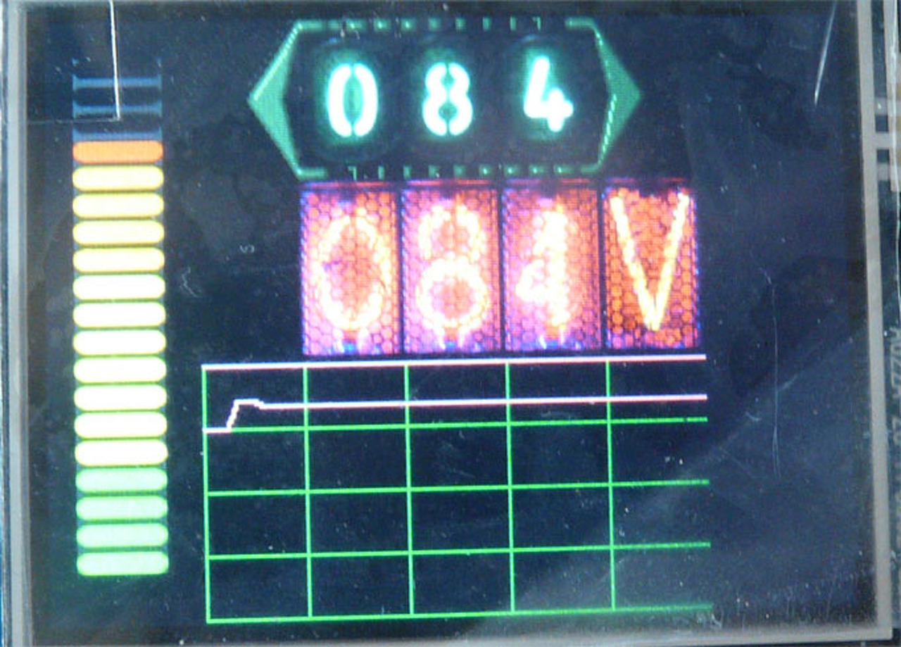

(#) wbt hozzászólása Szept 17, 2016 /
Az normális bug, hogy ha van egy hullámforma komponensem és a beadott adat egyszer is eléri a 100-at, akkor utána ha a fene fenét eszik is, akkor is a 100%-hoz tartozó vonalat végighúzza? Lásd képen a görbe tetején.
Csak tegnap este meg ma hajnalban játszottam egy kicsit vele, nem vagyok nagy mágus ebben a témában, lehet, butaságot kérdezek. Az editor 0.38-as, a kijelző 2.8"-os 320x240-es kisvacak.
(#) Bakman válasza wbt hozzászólására (») Szept 17, 2016 /
Mivel küldöd neki az adatot? Ha lehet, próbáld i USB - UART átalakítóval, azonnal látni fogod az eredményt. Annó teszteltem a komponenst de ilyen hibára nem emlékszem.
