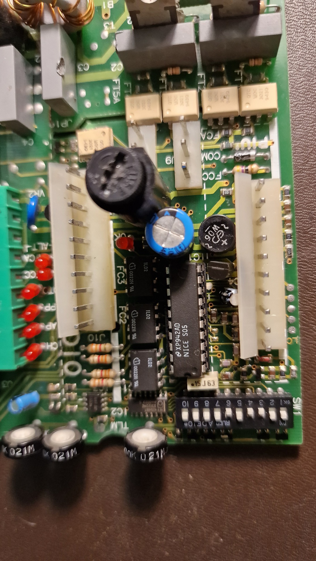

Múltkor küldtél képeket az SNA20 lábkiosztásáról.Ezen a képen van egy pirossal bekeretezett tranzisztor- MJD 127- , ami zárlatos. A panelon lévő 2A-os biztosítékot kicsapja. Találkoztál már ilyen hibával?Próbáltam a panelt átnyálazni,hogy ettől mi hova megy,de ezeken a kétoldalas paneleken mindig elvesztem a fonalat. Az biztos, hogy a motorhoz menő kimeneti csatlakozókon 8-9-es láb, zárlatot mérek.
A hozzászólás módosítva: Szept 9, 2023
(#) yohnsee válasza Remci hozzászólására (») Szept 9, 2023 / 1
Szia,
igen. Ennél a hibánál 99%, hogy a panel jobb fölső sarkában lévő SMD kondi a zárlatos (jobb fölső, ahogy a linkelt képen áll a panel). Ez rántja magával az MJD-t, és néha még pár másik dolgot. Forraszd le (néha párhuzamosan 2 van), elvileg megszűnik a zárlat. Én 10u/50V-al szoktam pótolni, emlékeim szerint csak a LED munkalámpának a vezérlése, amúgy sem kritikus. Csak ugye ha ezt a vonalat kicsapja, akkor nincs bluebus se, meg néhány más dolog.
(#) Remci válasza yohnsee hozzászólására (») Szept 9, 2023 /
Köszönöm,tényleg az volt zárlatos. Leforrasztottam,teszek bele másikat.Viszont MJD-m nincs, de kutakodás során azt találtam hogy jó helyette a TIP 125-127-is. Te mivel szoktad pótolni?
Nincs mit. Épp ami van itthon (BDW94C, stb.). Ha kifogytam SMD-ből, akkor belefaragom a TO-220 tokos verziót.
Oké, akkor össze rakom és kiderül hogy ezzel megjavul-e?

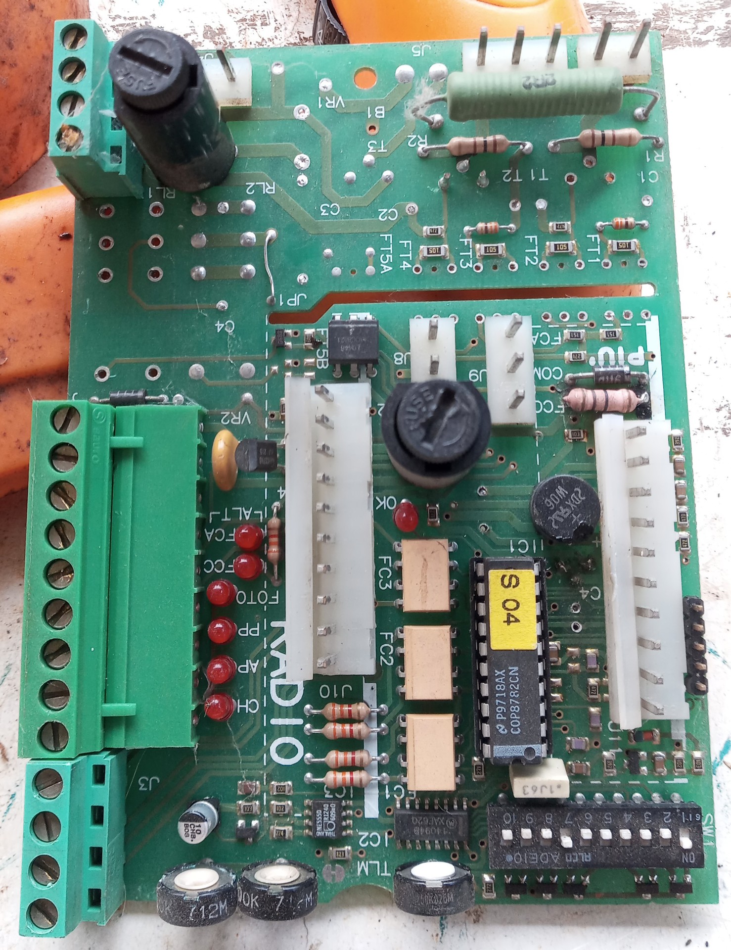

(#) Abi hozzászólása Szept 15, 2023 /
"Barkácsolás" közben kinyiffantottam a Nice Ro1000-es kapunyitóm vezérlését. Nem igazán tudom hogy sikerült. Bíztam benne hogy nem a vezérlő IC ment ki, de két nap méregetés után úgy tűnik hogy persze az
A kontroll led nem villog, hanem kb. 50% fényerővel világít.
Az 5V tápfesz megvan, de csak ha ki van szedve az IC. Ha vissza rakom akkor lesik 2 voltra.
Zárlatot ugyan nem mértem rajta, de ha kiszerelve megtápolom 5 volttal, akkor több mint 300 mA-t szippant fel.
A forumot végig olvasva ez a kuka kategóriába tartozik, de azért meg kérdezem van - e valakinek egyéb ötlete.
(#) yohnsee válasza Abi hozzászólására (») Szept 16, 2023 /
Szia,
amiket leírtál, az alapján sajnos tényleg halott.
(#) Remci válasza Abi hozzászólására (») Szept 16, 2023 /
Nekem van ilyen vezérlésem szét bontva, az Ic-t elküldhetem belőle, bár nem tudom hogy jó-e. Egy próbát megér, hátha a tiéd megjavul.
(#) SzilCsong válasza Abi hozzászólására (») Szept 16, 2023 /
A piu panel mellett lévő mérőpontok, kb 1mm távolságra van a 24V és az 5V, ez egy nagyon szerencsétlen megoldás, sok baleset okozója.
Robo1000-nél szinte minden processzorhiba emberi ügyetlenség okozója.
Ne dobd ki a panelt, még felhasználható, ha a 220-as részen nincs beégés.
(#) SzilCsong válasza Remci hozzászólására (») Szept 16, 2023 / 1
Nézd meg előtte, hogy milyen oszciállátoros, mert 2 féle létezik, ez úgy látom, belsős
(#) Remci válasza SzilCsong hozzászólására (») Szept 16, 2023 /
A kép alapján ugyan az a panel, csak most látom hogy az Ic száma más.
Az jó lehet neki, csak Fw különbség, pl fékezéskor van eltérés.
(#) Abi válasza Remci hozzászólására (») Szept 16, 2023 /
Köszönöm szépen! Az remek lenne.
