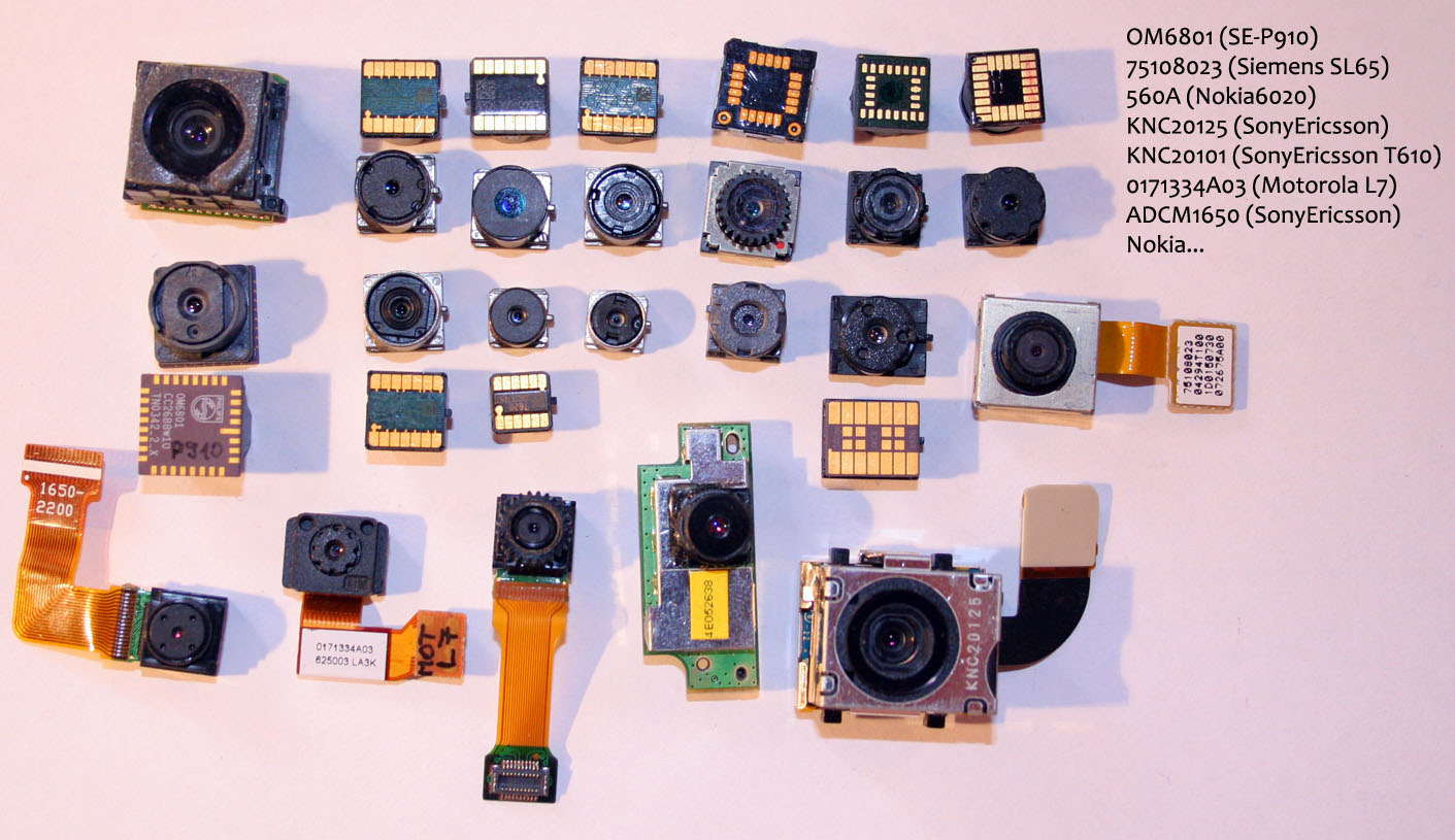

Pár információ a kamerákról: Két fontos típust különböztethető meg. A digitális és az analóg kamera. Az analóg kamerák videó jelet adnak ki, ez egy konkrét szabvány, sebességgel szinkronjelekkel és feszültség szintekkel. Pl repülő modellezésben ezt használják. A kamera videójelét transponderen küldik rádiójelen tovább. A vevő veszi és képernyőre rakja. Vannak PDA-k PNA-k is, amiknek van video in bemenete... A mobilokban digitális kamera van. Igazából ezek fényképező modulok, de a kisebb felbontásban (640x480/320x240/160x120) képesek sorozatfelvételeket készíteni (15/30fps) és azt kiküldeni. A legtöbb ilyen modul RAW (minden bit) adat mellett képes tömörített JPG adatot is küldeni. A kamerákhoz nagy kummunikációs sebesség kell és sok memória! Számoljunk. Legyen gagyi feldolgozás, az egyik legkisebb (320x240x15fps) az 320x240x3(RGB)x15=3.456.000 byte/sec Tehát olyan megoldást kell alkalmazni, amikor a program képes 3,5MB/sec feldolgozásra. (erre 8 bites PIC alkalmatlan!) Ha nem küldöd tovább, akkor tárolni kellene és feldolgozni. Ehhez minimum 2 kép tárolás kellene (pl biztonsági kamera mozgásérzékelő) 320x240x3x2=450Kb ezzel sem büszkélkedik egyik mikrokontroller sem, így külső RAM kell hozzá. Pl egy adatlap:ADCM1650 Vannak régi digitális kamera modulok, amik sima UART-on lehet kezelni. Minimum 460800 baudrate kell az adatmozgáshoz, de mondanom se kell, hogy nem túl nagy frame/sec-el. Pl MCA-25 Ehhez vannak kész projektek is. Sima RX-TX kommunikáció. Kicsit hosszú az inicializálás, de megoldható. Ilyen kamerám van sok, ha érdekel valakit. Csatoltam még pár mobil camera képét. A legtöbb nokiába való. Csati is van. Mivel lehet használni? Az eredeti kiépítésben is (cameravezérlő) lehet használni, de kevés az infó, a vezérlésekről. 8 bites uC-k lassúak... van olyan kontroller, ami hardveresen kezeli az ilyen kamerákat (és hardveressen kezeli a CSTN és TFT LCD-ket) AVR32 : AP7000 10x Image scaling optimization YUV<->RGB hardware convert LCD-controller 640x320 and 320x240 TFT/STN Maximum 2048x2048 TFT Image Sensor Interface VGA and CMOS-cameras Audio Interfaces 16-bit stereo audio-DAC I2S/AC'97 digital i/f USB 2.0 480 Mbps PHY Ethernet MACB (optional) True-IDE Hard-drives CF/SD/MMC IrDA, 3xSPI, I2C, 3xSSC, 4xUSART Linux is futhat rajta amivel könnyen lehet kezelni a képeket, MP4, audio, LCD...
Gratulálok a gyűjtött információkhoz, meg a kamerakészletedhez!
Igazán szép és hasznos felderítőmunkát végeztél, remélem sok érdeklődőnek segít majd. (vagy belátják, hogy nem igazán egyszerű a feladat ![]()

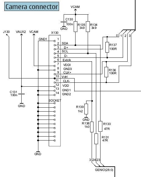

Nekem is van egy nokia 6600-ból származó kamera modul, de nem találok hozzá adatlapot. Meg tudnátok mondani, hogy mi lehet a típusa, hátha úgy a google dob rá valamit. A telefonhoz találtam adatlapot, szóval a lábkiosztás már megvan, de a parancsok hiányában nem sokra megyek vele. Előre is kösz.
Nah, a lábkiosztás már sokat segít!
Esetleg belinkelhetnéd/feltölthetnéd azt az adatlapot, lábkiosztás! Erős a gyanúm, hogy valami szabvány szerint kommunikál. (Sőt, nekem az a véleményem a nokia alkatrészekről, hogy törekednek a szabványos vezérlésre)
Igen, szabvány SPI buszon kommunikál, a rajzot holnapra előkerítem. De nem tudom a parancsokat, anélkül pedig...
Ok, csak egy kérdés, hogyha megvan lábkiosztás és megvan a protokoll, akkor milyen procival akarjátok meghajtani?

Rosszul emlékeztem, nem SPI, hanem IIC meg valami más is. Kép csatolva. Azon még nem gondolkodtam milyen kontroller hajtaná, SAM7 esetleg? Bár nekem nem webcam-nak kell, hanem kíváncsiságból éleszteném fel. Akinek webcam kell vegyen. 1500Ft-ért nem érdemes küzdeni.
Helló nekem van egy 5 mpix es kamerám NOKIA mobilból.Megvan a lábkiosztás is csak nem igazán tudom értelmezni,hogy hogy kötöm be.Tudna valaki segiteni?A 17dik oldal a camera rész.
