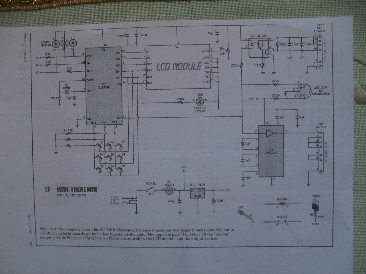

(#) lajos1969 hozzászólása Dec 24, 2014 /
Készülget a szerkezet csak van itt egy kis probléma, A 16F88 RA3.RA4,RA5 lábaira menő ellenállások /3x10K/testre vannak kötve a kapcsolási rajzon. A panelterven meg pozitívra melyik lenne a helyes szerintetek????
A hozzászólás módosítva: Dec 24, 2014
