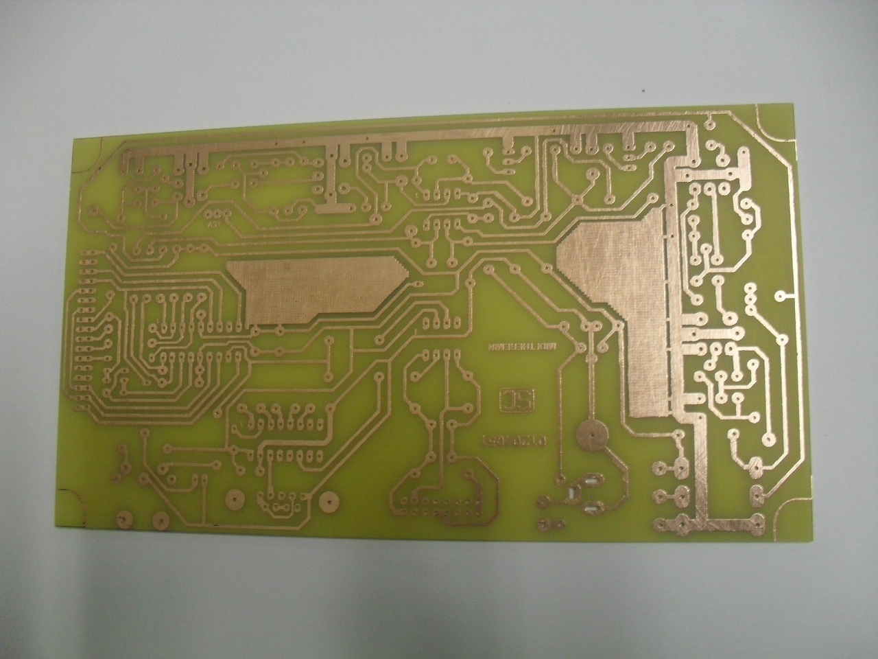

Köszi a segítséget, egészen kivehető lett az áramkör, de eléggé egyenetlenül mar ez a vaskloridos barna folyadék, amit a boltban kaptam, kontúrvonalak nem igazán élesek, sőt!
De alakul a technika
