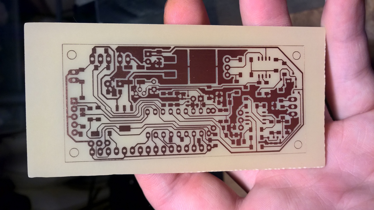

(#) edison14 hozzászólása Jan 11, 2016 /
Na a mai alkotás is jól sikerült

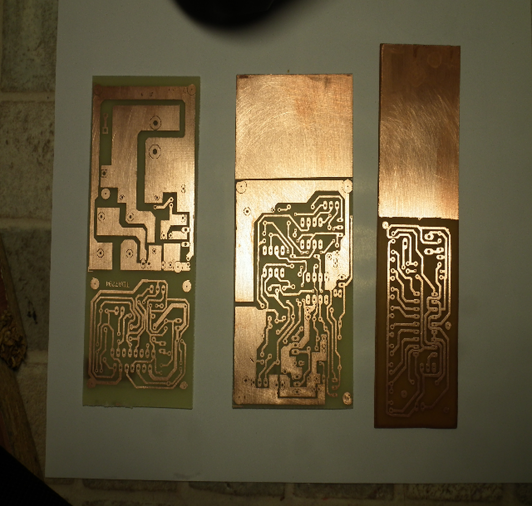

Tegnap készültek.
(#) furko válasza edison14 hozzászólására (») Jan 11, 2016 /
Hogyan készült?
(#) edison14 válasza furko hozzászólására (») Jan 11, 2016 /
Fototechnikás eljárással.
(#) orcika70 válasza edison14 hozzászólására (») Jan 11, 2016 /
Összességében jól sikerült, viszont egy-két forrpontot szerintem karcsúra tervezted.
(#) edison14 válasza orcika70 hozzászólására (») Jan 11, 2016 /
Pont most végeztem az összerakásával. Minden forrpont tökéletes lett.

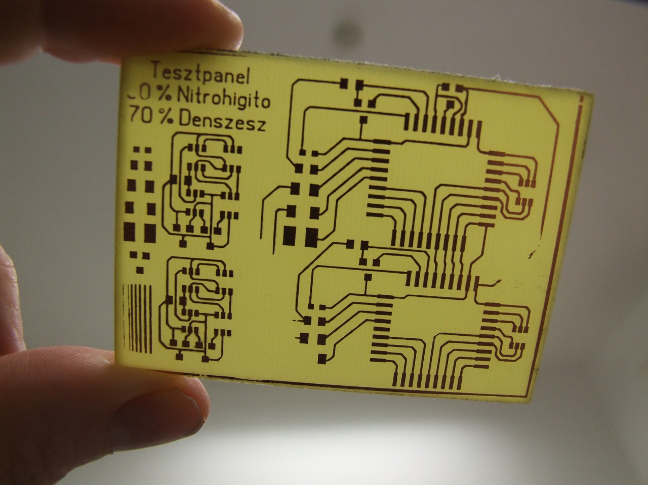

(#) furko hozzászólása Jan 13, 2016 / 3
Kipróbáltam a Gafly által linkelt módszert.
EZT
Nem maradt fent minden, mert szerintem nem pucoltam le tökéletesen a nyákot, de ígéretesnek tűnik. A papír 135 gr fényes műnyomó, az oldat 30% nitrohígító és 70% denaturált szesz.
