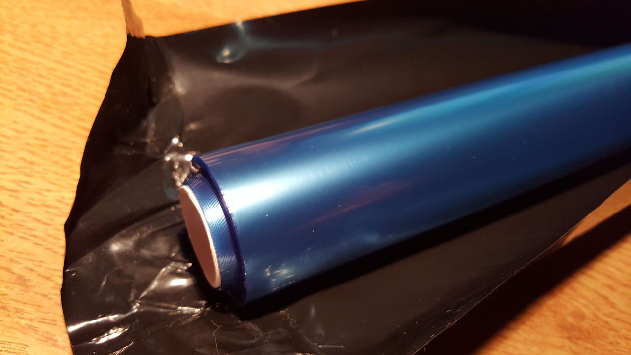

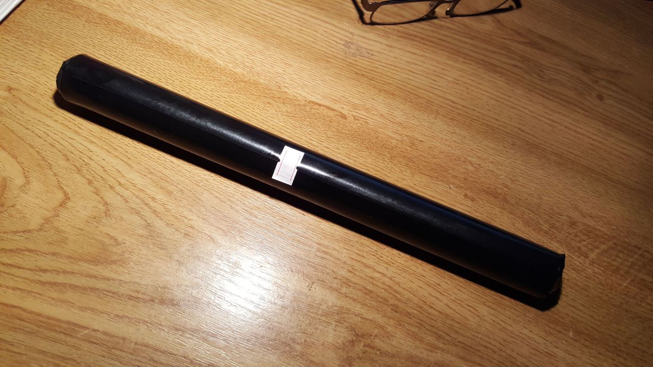

(#) Alkotó hozzászólása Feb 12, 2016 /
Megérkezett a február 2.-án rendelt fóliám. Korrekt kis fekete csomag, benne a fényérzékeny fóliával. (Már többedik jó tapasztalatom az ebay-es vásárlásról).
Most már csak le kell küzdenem a sok-sok ellenérzésemet, és nekifogni egy próbának.

(#) kaqkk válasza Alkotó hozzászólására (») Feb 12, 2016 /
Ha egyszper leküzdöd , többször nem lesz ellenérzésed. Ez az egyik legjobb és legtisztább módszer . Csak a maratáshoz kel "durva" vegyszer , de az minden technikában megvan (a cnc gravírozáson kívül)
