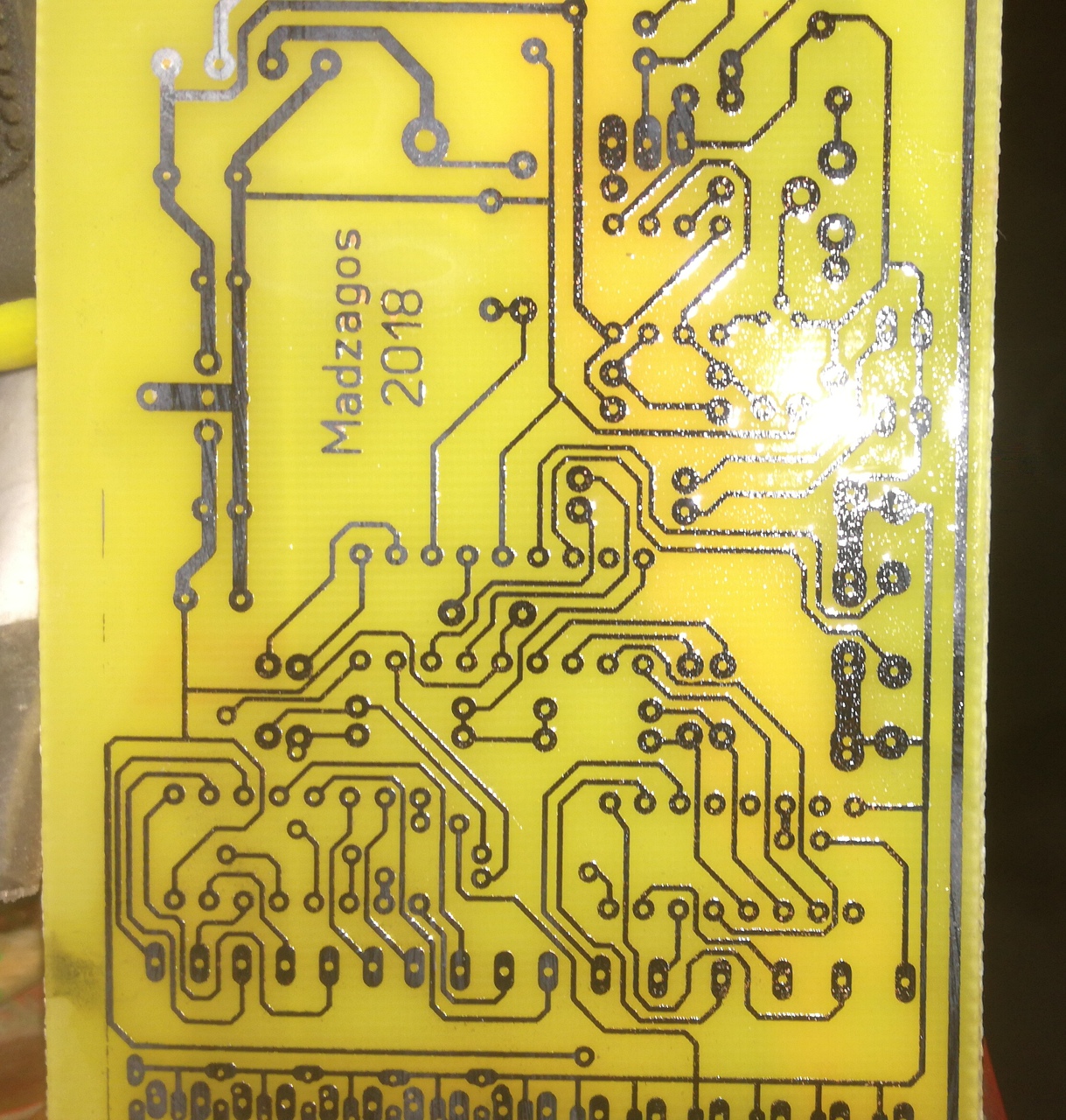

(#) madzagos hozzászólása Ápr 23, 2018 / 3
A tuningolt laminálógépemmel készült első nyákom.
(#) papus51 válasza madzagos hozzászólására (») Ápr 24, 2018 /
Ez vasalós módszerrel készült, ugye?
(#) madzagos válasza papus51 hozzászólására (») Ápr 24, 2018 /
Vasalós módszerrel,de laminálógéppel.
(#) granpa válasza madzagos hozzászólására (») Ápr 24, 2018 /
Mi az a fehér (vagy csak csillogó) folt rajta?
(#) madzagos válasza granpa hozzászólására (») Ápr 24, 2018 /
A vakunak a fénye visszaverődve.
