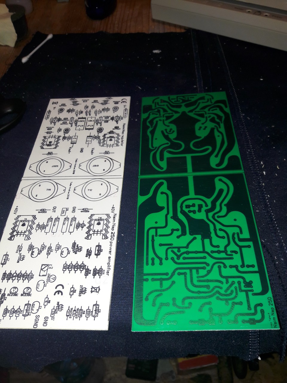

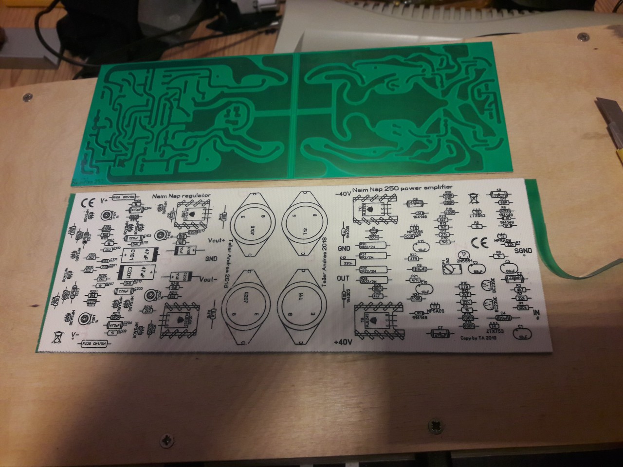

(#) gordonfreemN válasza kaqkk hozzászólására (») Ápr 1, 2018 /
Teljesen igazad volt.
Valami olaj beszividhatott a panel felső rétegébe. Lecsiszoltam finom csiszolóval majd denszesszel zsirtalanitottam és működött ez a módszer:
Szendrei boltban kapható 95%-os acetontartalmú oldószerrel (95acetont5glicerin)
Még egy tipp mert olvastam hogy volt probléma de nem lett megoldás:

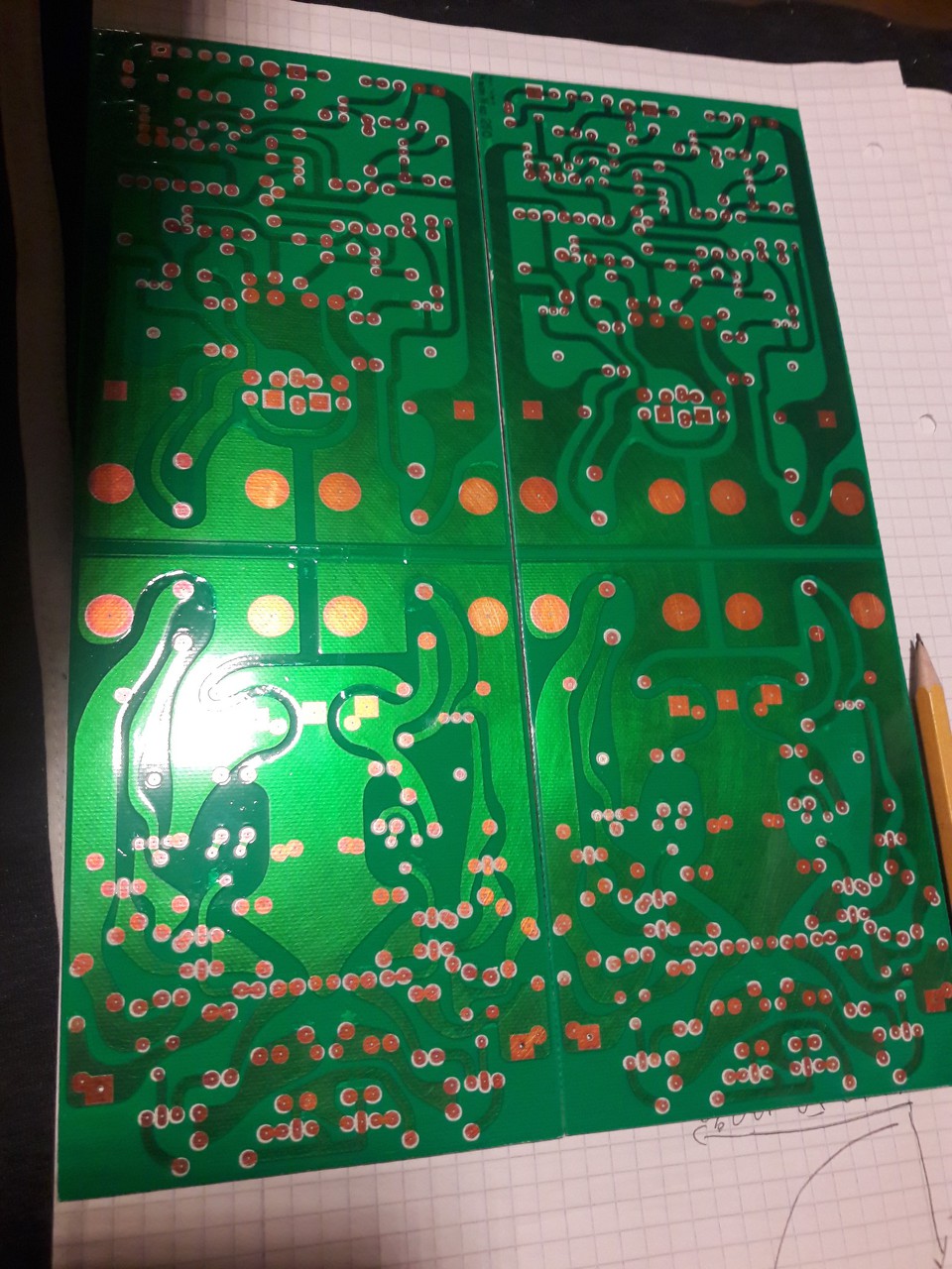

Lötstop fólia elsö körben levegőssé vált a réz szélein.
A megoldás nekem az lett hogy nem hidegen hanem a lamináló bemelegedve laminálom fel a foliát. Ugyanis első aljalomkor hidegen egységesen volt levegő a réz széleknél mindnehol de amikor melegen ujra átküldtem akkor a levegő a laminálás irányába felkúszott és a réz széleiről elvándorolt a levegő. Tehát a fólia megnyúlik melegen.
(#) kaqkk válasza gordonfreemN hozzászólására (») Ápr 2, 2018 /
Grat !Nagyon jól néz ki !
(#) gordonfreemN válasza gordonfreemN hozzászólására (») Ápr 2, 2018 /
Az elsö képen látni a hideg laminálás utáni levegőt a réz szélein folyamatosan.
Az második képen mikor melegen meglamináltam és feltolta a levegőt a felső részekbe, mert bár a fólia illetve a gumihenger fel tudta venni ("jobban") a réz széleken a lépcsőt de a levegőnek kellett hely.
A harmadik képen mikor egyből meleglamináltam. Nekem amúgy mintha rémlene ilyen megoldás de itt utánaolvasva es keresve a megoldást, nem találtam.
A silkscreen nyilván nem tökéletes de elfogyott a nyomat és az aceton mire rájöttem hogy kell (befúj acetonnal a panelon, majd szépen elsimogat) és biztosra menvén nagyon erősen tapicskoltam néhol.

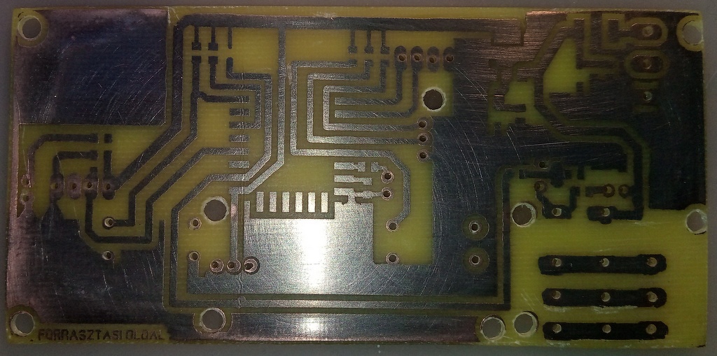

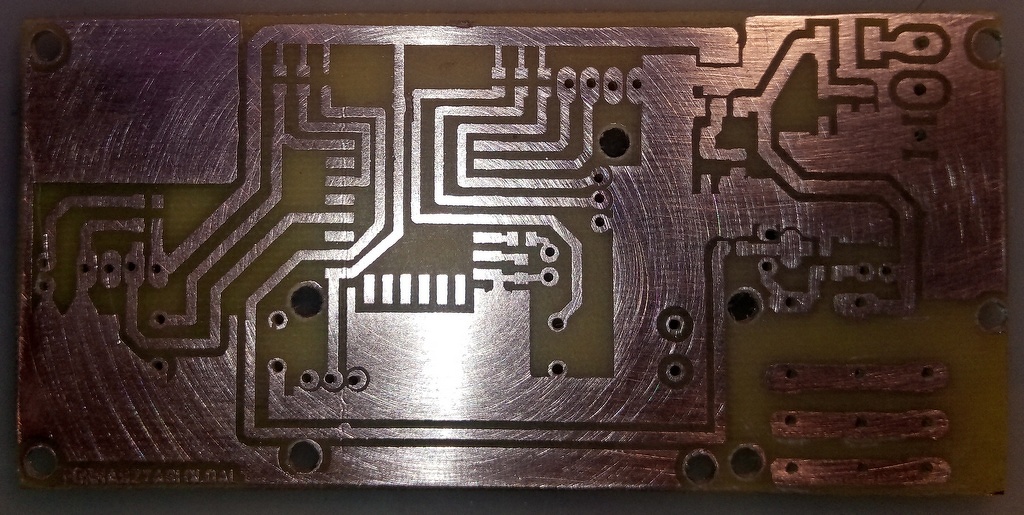

Képeken a hőtranszferes papírral végzett első nyákpaneles próbálkozásom.
Hőpapír:
Nyomtató: Samsung ML-2570
Panelt tisztítás után melegítettem, majd ment rá a papír. Erre nyomtam rá közepes erővel, de nem mozgatva a vasalót többször. Majd sima papíron keresztül, mozgatva. Végül csak a hőpapírt vasalva és a vaslót a papír szélei felé mozgatva. Így nem mozdult el. Az egész vasalás a panel melegítése után olyan 5 -6 percig tartott.
Maratás vas-kloriddal (pcb_1 képen az állapota), majd fúrás után tisztítás és kémiai ónozás (pcb_2 képen az eredmény).
Nem a legszebb a formája és a kémiai ónozás sem lett tökéletes. Már régi és jobban kell tisztítani majd a panelt is.
De első próbálkozásra elfogadható lesz.
