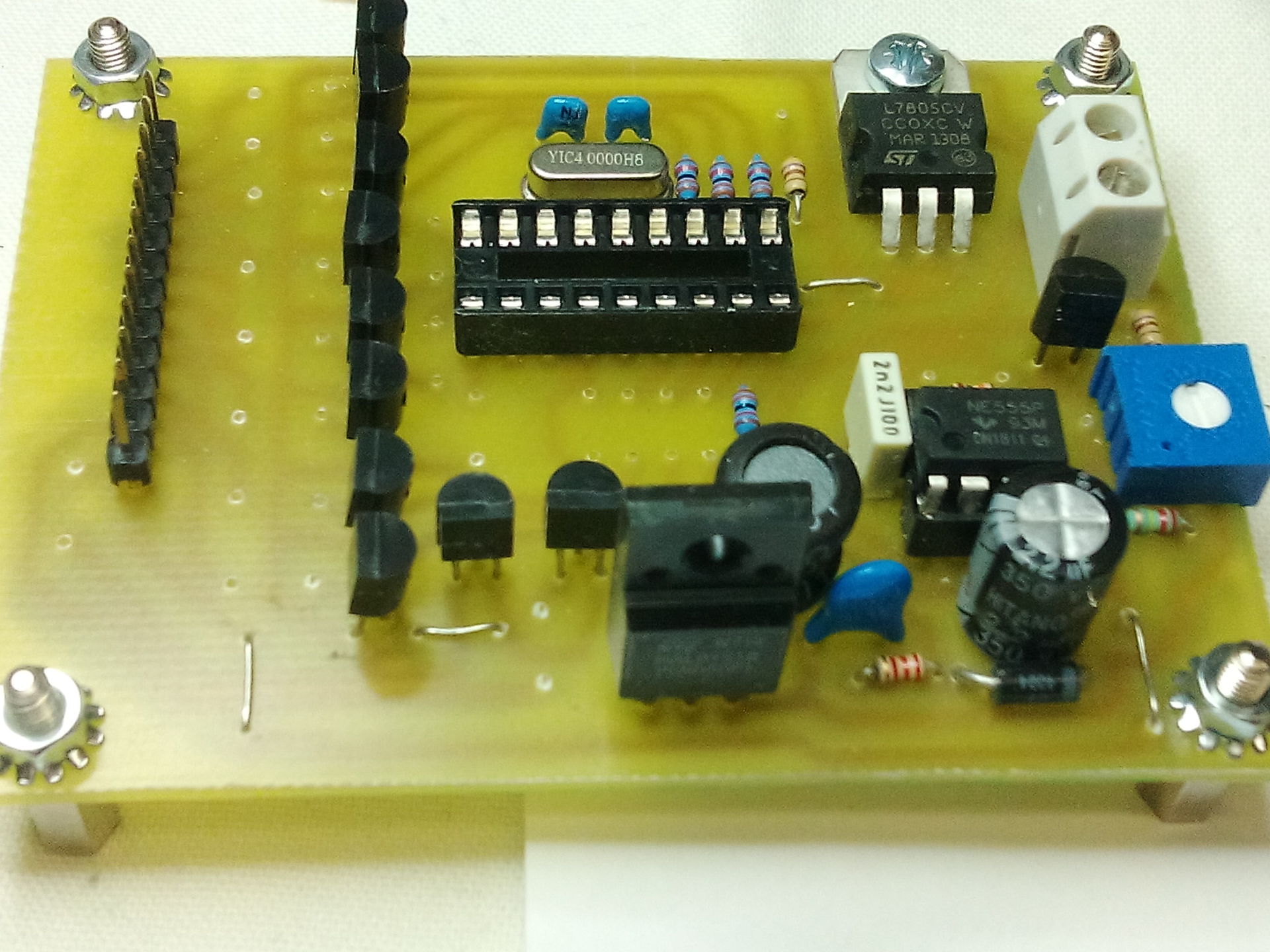

Ez most írásvetítő fólia éppen de lézernyomtató fóliával is csimálok,csak most ez került a kezembe.Egy papírlapon keresztűl fölmelegítem a panelt,ráteszem óvatosan a fóliát,majd a papirlapon keresztül vasalom,ha jónak találom hagyom teljesen kihűlni,majd leveszem a fóliát.

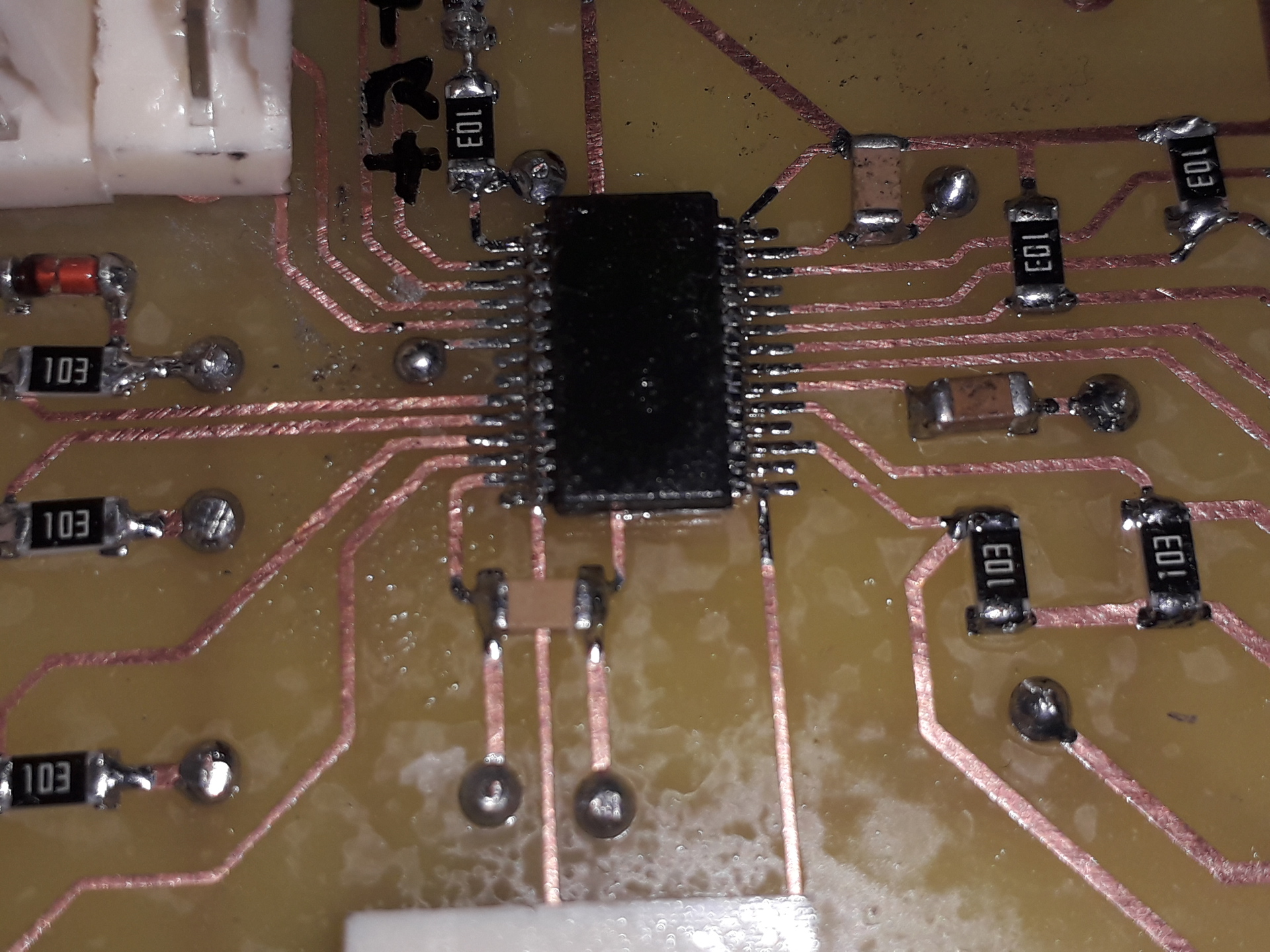

De azért látható, hogy a vakargatás ellenére a papír jobb nyomatot ad mint a fólia. A fólia alatt mint látható elfolyik a nyomat. Egyébként nem tudom mit vakargatnak annyira, nekem sosem volt gondom vakargatással. A műnyomóról mindig lejött. Bele kell vágni sósavba és leoldja a papírt. Tonercsere óta sajnos nem az igazi. Az írásvetítő a DRY-hoz viszont jó. Ezt nem fotóztam le kimaratva de íme beforrasztva egy SSOP. És nem nyomdai filmet használtam, csak sima írásvetítőre nyomtatott film a gagyi utánygyártott tonerporral egy régi HP nyomtatóban.
A lakk egy kicsit csúnyácska rejta, de nem volt kedvem lemosni az akril előtt.
