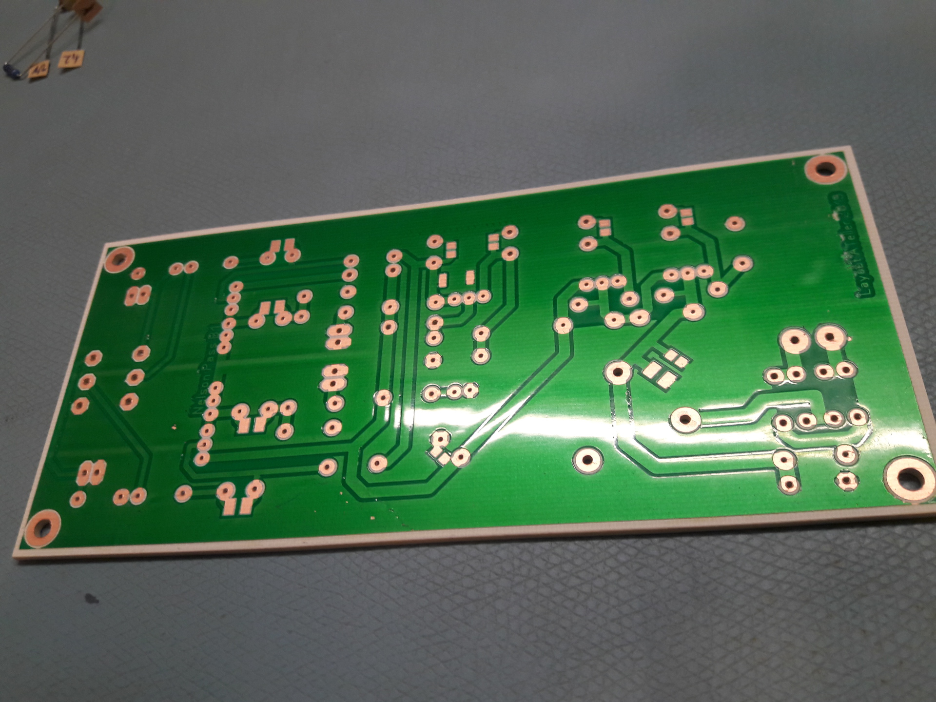

A következőket tapasztaltam:
Megterveztem a nyákot Layouttal. Kinyomtattam 100 grammos műnyomó papírra, ahogy szoktam. Levasaltam, és utána le akartam áztatni, és ujjal ledörzsölni, ahogy szoktam. És most jött a furcsaság. A papír szépen egyben lejött, teljesen tiszta maradt, mintha nem is nyomtattam volna rá. A festék mind rajta volt a nyákon. Maratás után tökéletes szép panelt kaptam. Kérdésem: Szerintetek mit rontottam el, hogy ilyen szépen sikerült a nyák?

(#) Medve741 válasza janigel hozzászólására (») Feb 20, 2019 / 2
Csináltam képeket, de az nem sokat mutat.

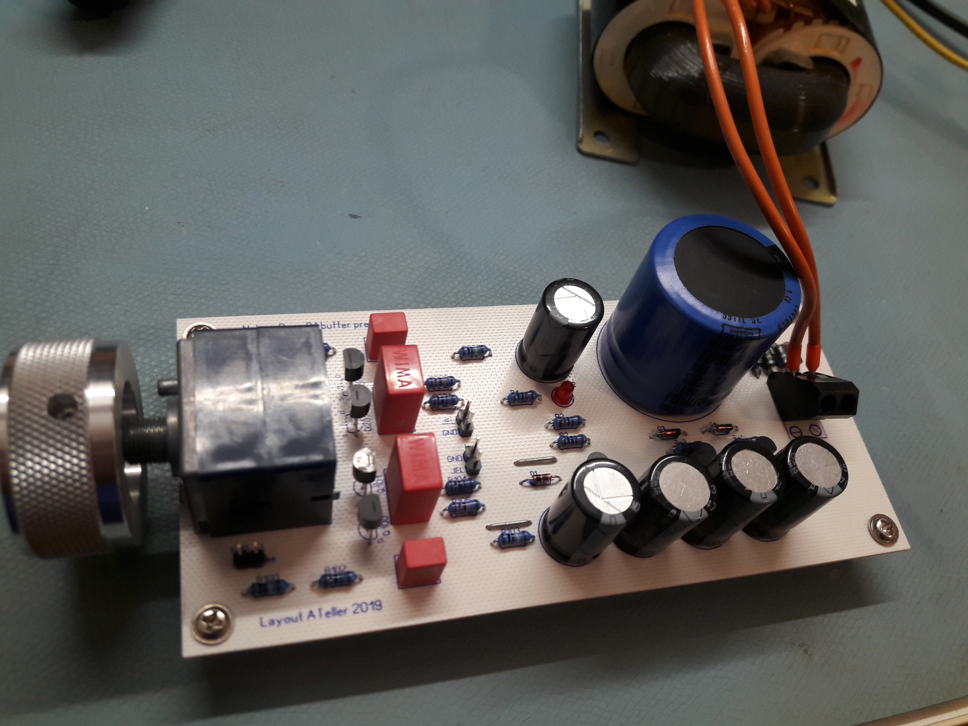

(#) gordonfreemN hozzászólása Feb 21, 2019 / 3

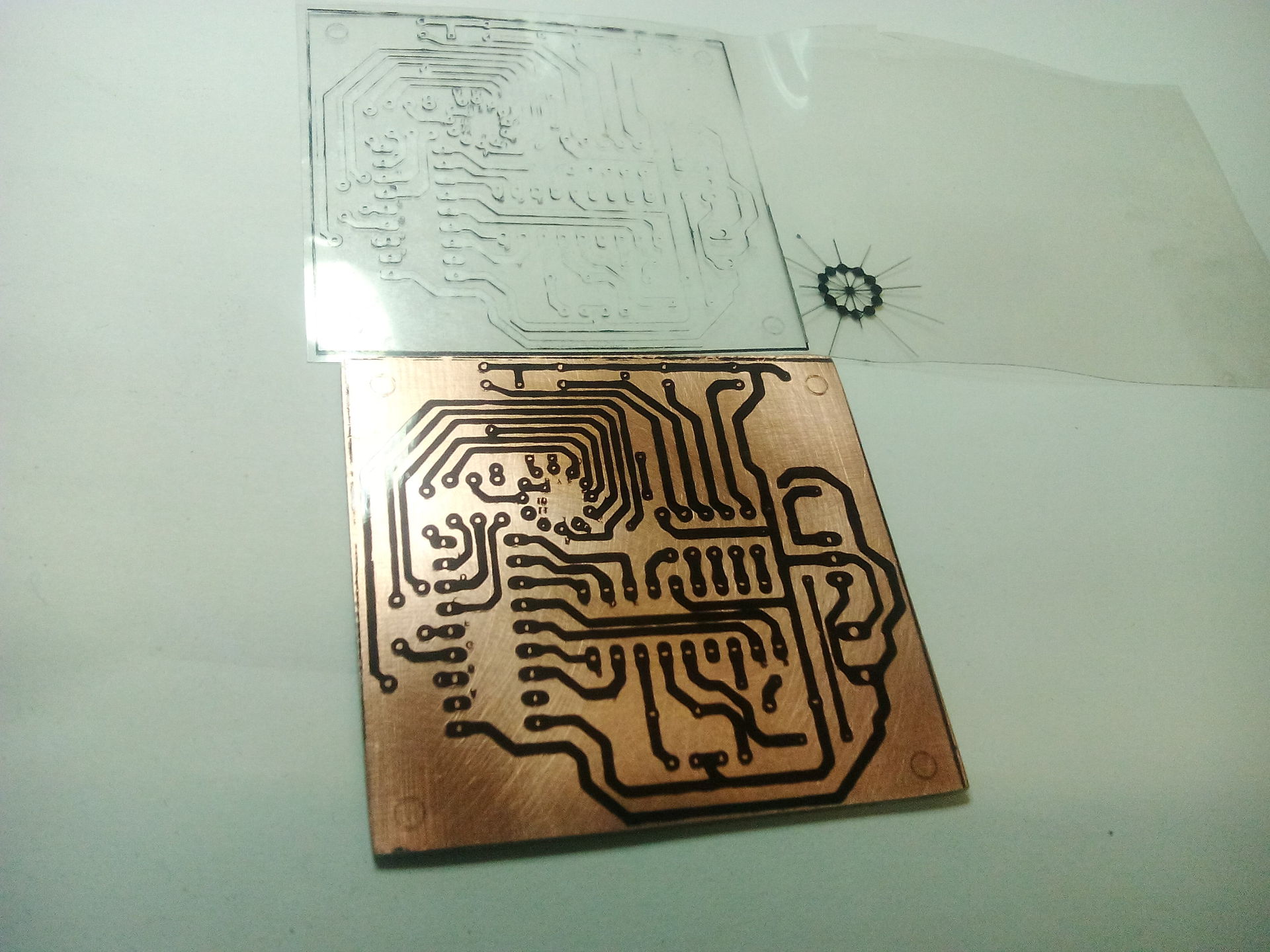

Feldobom én is.
Köszi kaqkk a poziciorajzra a tippet, azt hiszem mostantól ez igy lesz. (Érdekes, hogy van aki a vasalást rázza ki kisujból még mások a fotózást. Szinte nem is emlékszek olyan feladatra ami ne sikerült volna vele)

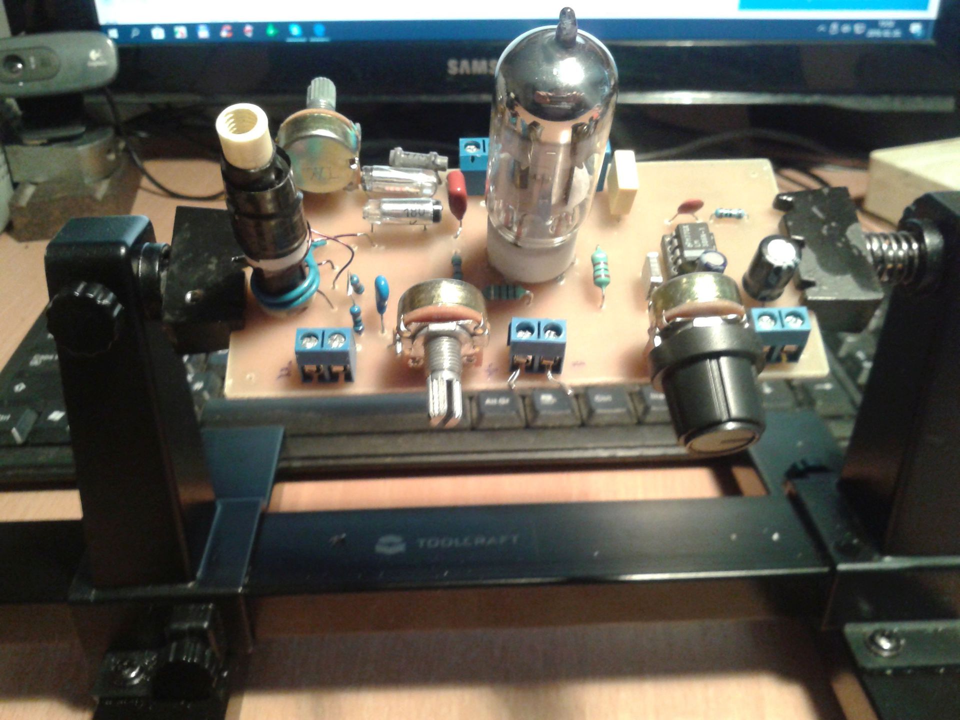

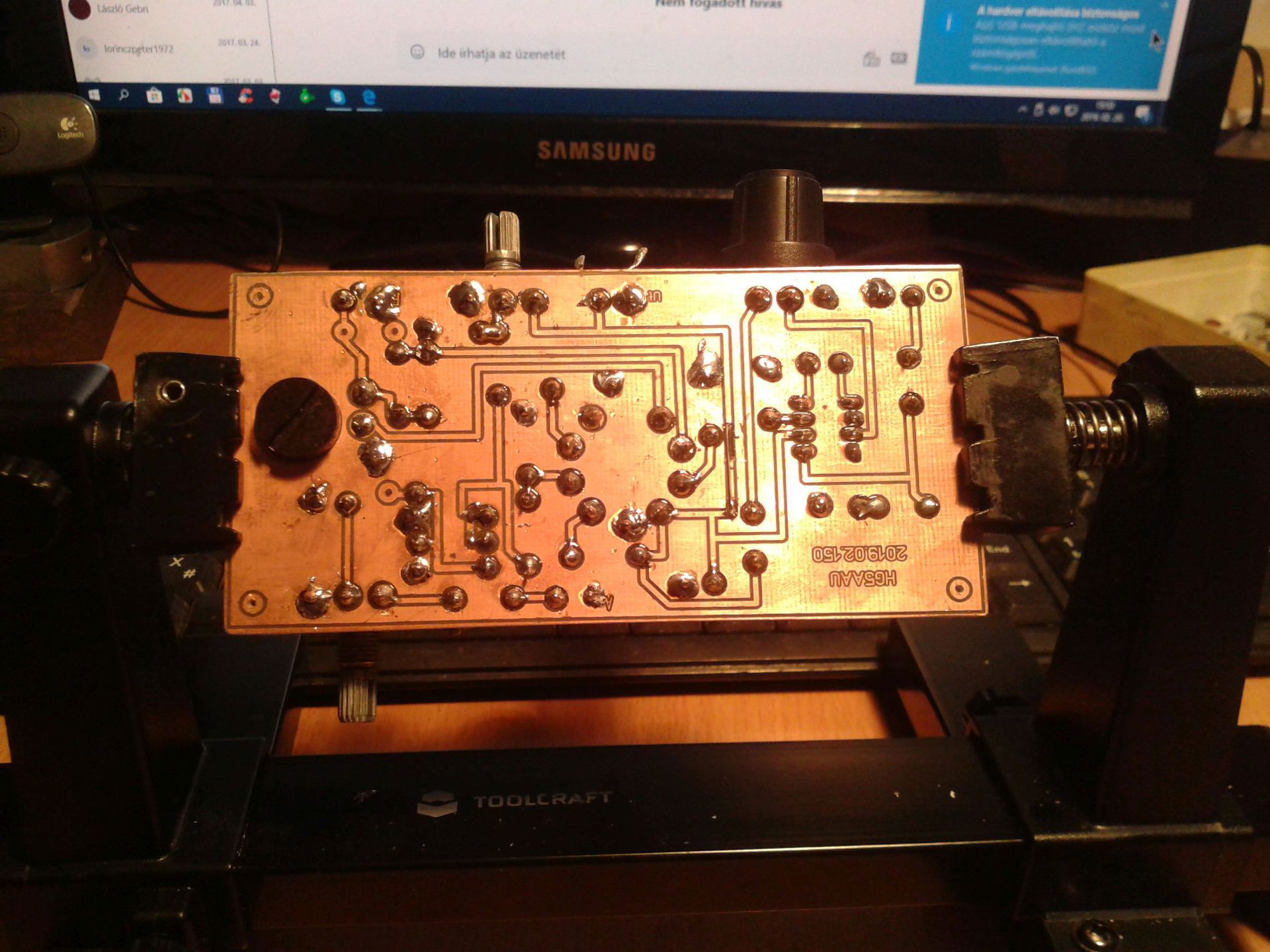

Ez a kapcsolás egy visszacsatolt audion 40 méterre. Már működik, de még finomítani kell rajta. Pl sávnyujtás… Ha Te is meg akarod építeni, szivesen átküldöm a lay fájt, persze eltüntetem a fölösleges feliratokat róla

(#) gordonfreemN válasza Alkotó hozzászólására (») Feb 21, 2019 /
A csatolmány található a válasz a "miért jó"-ra és a "mikor jó"-ra.

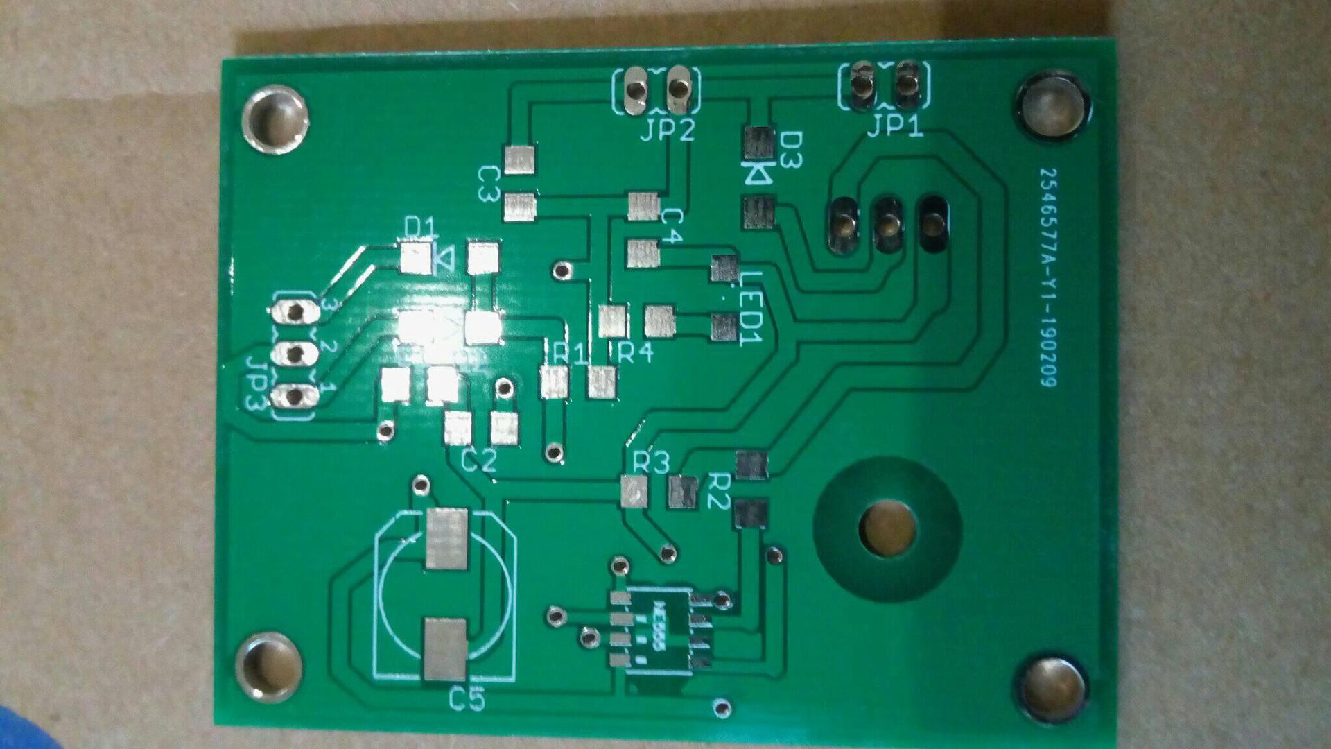

Már majdnem jó
Teliföldet viszont nem értem. Importkor egy egybefűggő és a vezetősávoktól különálló "zone reactangle" -ként kezeli. Pedig így nagyon sok fóliát meg tudnék spórolni

Ezt nem tudtam, de megoldottam. Nyitok egy új dokumentumit ide beimportálom a gerberből a forrmaszkot illetve a silkscreen-t. Megnyitom import board-dal az eredeti panelt ami teleföldes majd törlöm a saját silk screen-jét. A panel környezetéből kitakarom cutout area-val a maradék teleföldet. A forrmaszkot és silkscreen-t átmásolom ide a gerber import lapról és úgy játszok a rétegekkel, hogy minden jó legyen. Köszönet az ötletért!

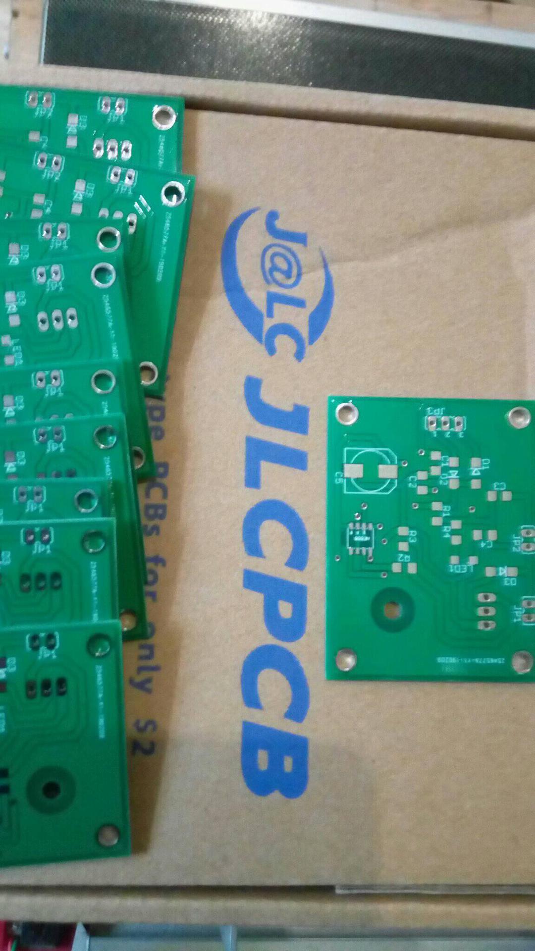

(#) remiasa hozzászólása Márc 7, 2019 / 2
Végre megérkeztek a JLCPCB-től a paneljeim, nagyon jó minőségü.
