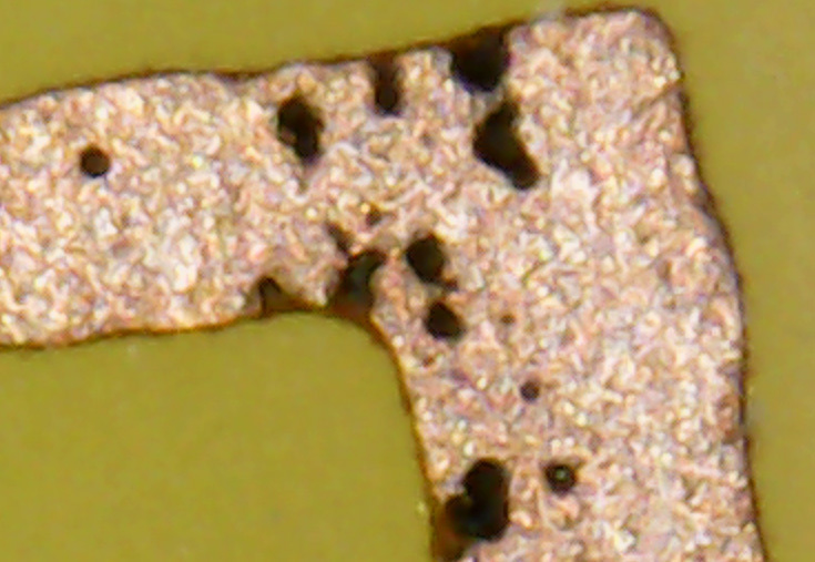

Olvastam a nyák tisztitos cikket, és elsőre túl bonyolultnak tartottam, de azért elgondolkodtatott, mert nálam is szokott korrozió lenni. Lézernyomtatos technikát használom, vaskloriddal. Legtöbbször teljesen jó, de néha valószinűleg festék nem teljes fedése miatt, bele mar a felületbe. Ez még nem is lenne baj, egy kicsit sérült lesz felület, de idővel azt veszem észre, hogy ezek a foltok mintha tovább korrodálodnának. A képen látható modon ilyen 0.05 mm nagysádrendű foltok lesznek. Ez milyen korrozió lehet ? Mert a nyákot persze maratás után megtisztitom lemosom a vizzel, szapannal és higitoval. Mi lehet ez ? Mert nem a szokásos zöld színű réz oxidról van szó, hanem valami más.
(#) janigel válasza duke hozzászólására (») Aug 28, 2019 /
Ez előtt gondolom kifurkálod.
„Mert a nyákot persze maratás után megtisztítom lemosom a vizzel, szapannal és hígítóval.”
Természetes a foltjelenség, mert védeni is kellene a felületet, és még jó is forrasztani.
Próbáld ki : SK10
Adalékanyagoktól mentes, természetes gyanta-alapú, lakk-szerű bevonatot adó kiváló forrasztási segédeszköz (flux), amellyel megelőzhető az áramköri kártyák oxidációja.
A hozzászólás módosítva: Aug 28, 2019
(#) duke válasza janigel hozzászólására (») Aug 28, 2019 1 /
"Természetes a foltjelenség, mert védeni is kellene a felületet, és még jó is forrasztani."
Az rendben volna, hogy a réz valahogy korrodál, védelem nélkül. De miért nem az egész felület egyenletesen ? Miért csak ott, ahol a tonneren átszivárgó marató egy kicsit belemar ? Ez az amit nem értek és annyira nem is zavar, csak most a cikk kapcsán gondokodtam el, hogy miért ilyen bonyolultan állítja vissza az egyenletes felületet, ahelyett, hogy 1000-es vászonnal simán csak megcsiszolná.
Amugy nem szoktam fúrni(csak nagyon indokolt esetben), még huzalábasokat is smd-ként forrasztóm fel.
(#) janigel válasza duke hozzászólására (») Aug 29, 2019 /
Erre nem tudok válaszolni, nem vagyok jó kémiában.
Viszont ha lefújod vele, lehet hogy nem bővül vagy színeződik a folt.
A hozzászólás módosítva: Aug 29, 2019
(#) Epu2 válasza duke hozzászólására (») Aug 29, 2019 /
Üdv! A gyári állapotában sem egyenletes a felület, a hengerelés miatt. Fényes, de nem egyenletes.
