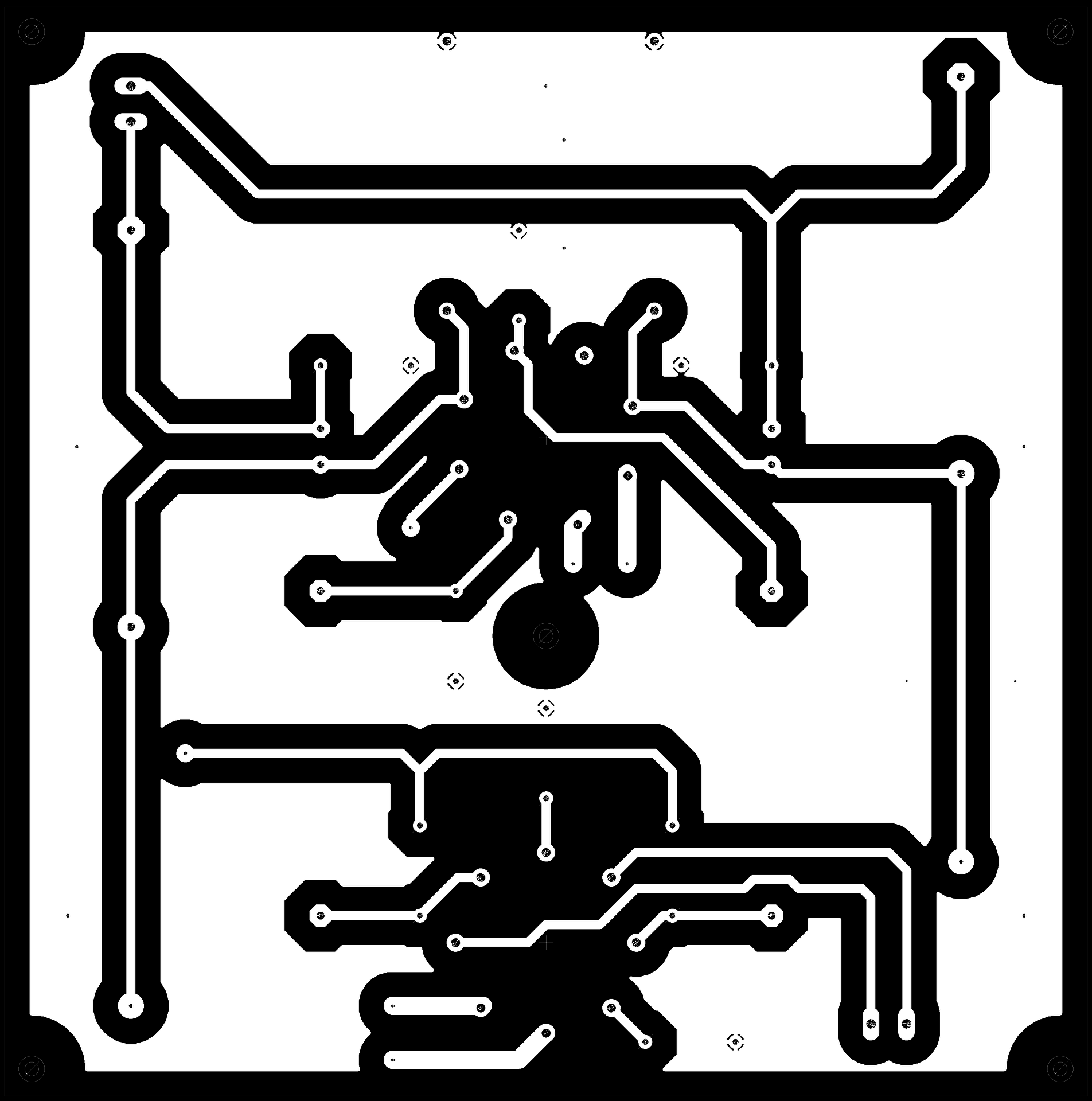

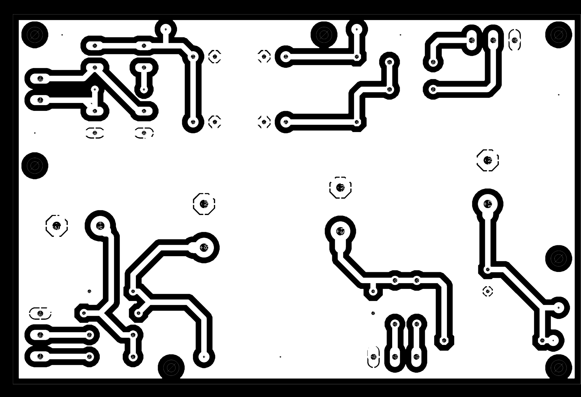

Régen foglalkoztam a témával,segítséget szeretnék kérni.
Negatív dry fóliás megvalósítás lenne, de ahhoz tükrözni kell nyáktervet.
Abban kérek segítséget, hogy hogy, mert nem mindegy.
Köszönöm szépen!
(#) Bakman válasza mc-4 hozzászólására (») Jún 21, 2020 /
Mindegy, hogy x vagy y tengely mentén tükrözöl, ebben a folyamatban közömbös a dolog.
Normál esetben alkatrész oldal felöl megrajzolod a NYÁK-ot és kinyomtatod tükrözés nélkül. A nyomtatott oldal érintkezzen a fényérzékeny réteggel.
(#) Alkotó válasza mc-4 hozzászólására (») Jún 21, 2020 /
Ezek kép-fájlok. Megnyitod akármilyen képnézegető programmal (nem elvárás, hogy képszerkesztő legyen, elég a nézegető), és a tükröz paranccsal tükrözöd, ami vagy vízszintes, vagy függőleges tengely mentén történhet. Ebben ettől több variáció nincsen.
A képfájloknak egyéb bajaik vannak. Véges a felbontásuk, és bizonytalan a nyomtatott kép mérete.
(#) niedziela válasza mc-4 hozzászólására (») Jún 21, 2020 /
Ezt kell megjegyezni, ha fentről(top)felől tervezel.
Az alsó(bottom)oldalt nem kell tükrözni.
A felső(top)oldalt tükrözni kell.
Melyik az alkatrész oldal ha a panelem kétoldalas smd és nem tartalmaz merev csatlakozót?
