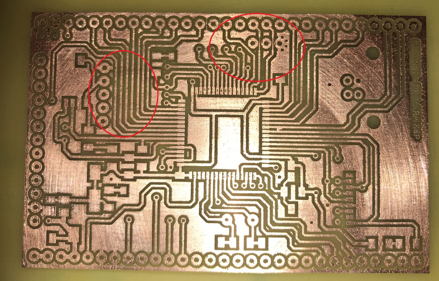

Van egy Brother HL-1210WE nyomtatóm. Az a gondom vele, hogy még a legerősebb toner intenzitás mellett sem fed annyira, hogy egy tenyérnyi méretű nyákot legyártsak vele. A kis panel méret miatt annyira gázos, hogy esélytelen a 0,4mm-es vezetősávok mellett, hogy így legyártható legyen a sok kis apró alámarásos pötty miatt... Mostanában nem kellett kis panelt gyártani, korábban egy Xerox nyomtatót használtam, csak fél éve muszáj volt lecserélni, mert nehezen és drágán lehetett beszerezni hozzá a kellékanyagot. Annál nem volt ilyen gondom. Az új Brother nyomtatóval ez lett volna az első ilyen kis panel, nagyoknál nem igazán jött ez ki, meg ha ki is jött nyilván a vastag vezetőknél ez kevésbé látszik, és nem okoz problémát. Fél év alatt persze fogyott a toner por a nyomtatóból, de oldalszám és szintjelzés nem indokolja a cserét. A másik hogy igazából egyenletes a papíron a festék, csak nem elég erős. Létezik hogy vannak nyomtatók, amik a legerősebb toner fedés mellett sem alkalmasak nyák gyártásra? A mellékelt képen látszik hogy nézz ki marás után a nyák.
(#) niedziela válasza geri12 hozzászólására (») Dec 30, 2020 /
Ez a módszer alapjáraton is olyan amilyen, ahány ember..toner...stb annyi féle.
Szóval igen lehet, hogy alkalmatlan.
(#) furko válasza geri12 hozzászólására (») Dec 30, 2020 /
Ránézésre elég érdes a nyákod felülete. Szerintem próbálj a nyák előkészítése során simább felületet előállítani. A tisztításra is nagy gondot kell fordítani.
Nem feltétlenül mindig a toner a hibás.
(#) geri12 válasza furko hozzászólására (») Dec 30, 2020 /
Valószínűleg a kicsit durvább polírpapír miatt, amit a festék leszedésére használtam vegyszer helyett. Vasalás előtt azért simább, és rendesen letisztítom polírozás után. Csináltam egy második marást. 35um helyett csak 18um-es a réz vastagság és nátrium-perszulfát helyett a gyorsmarót használtam hideg állapotában. Szabad szemmel sokkal jobb, használható is lesz, lakkozás és forrasztás után nem is vehető ki. Azért mindkettőről csináltam két nagyított képet. Így jobban látszik a felülete a réznek. A másodiknál sem tökéletes, de a rövidebb marási idő miatt (nem tartott 15 percig a marás) még használható állapotban maradt. Mindenesetre kiderült akkor hogy tényleg a nyomtató-toner okozza. Régóta tervezem hogy összerakok egy levilágítót. Jövőre alternatív megoldásnak esedékes lesz egyes nyákoknál átállni fotos technikára, ha tökéletest akarok. Illetve még annyi, hogy pár hónapja a CNC-s nyákmarás is megfordult a fejembe. Sok fajta megoldás létezik kisebb váz megépítésére. Voltaképp nincs is ezzel gond, adott lenne a mechanika és a elektronika is. De mindig jött más, és nem volt idő foglalkozni vele... Esetleg van itt olyasvalaki aki mart már nyákot CNC-vel? Látjátok értelmét havi 4-5 nyáknál vagy arra nagyon jó a vegyszeres marás is, és ne változtassak?
