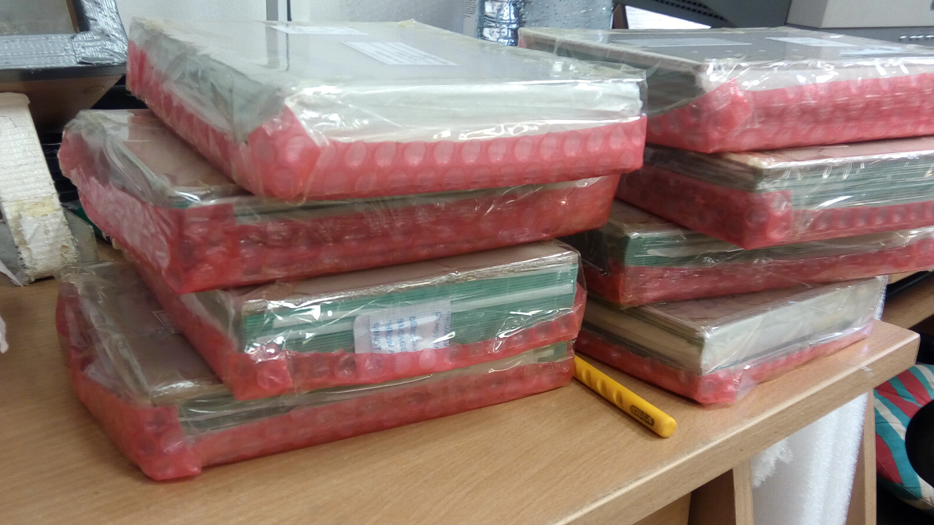

(#) Egri Frédi hozzászólása Aug 9, 2021 /

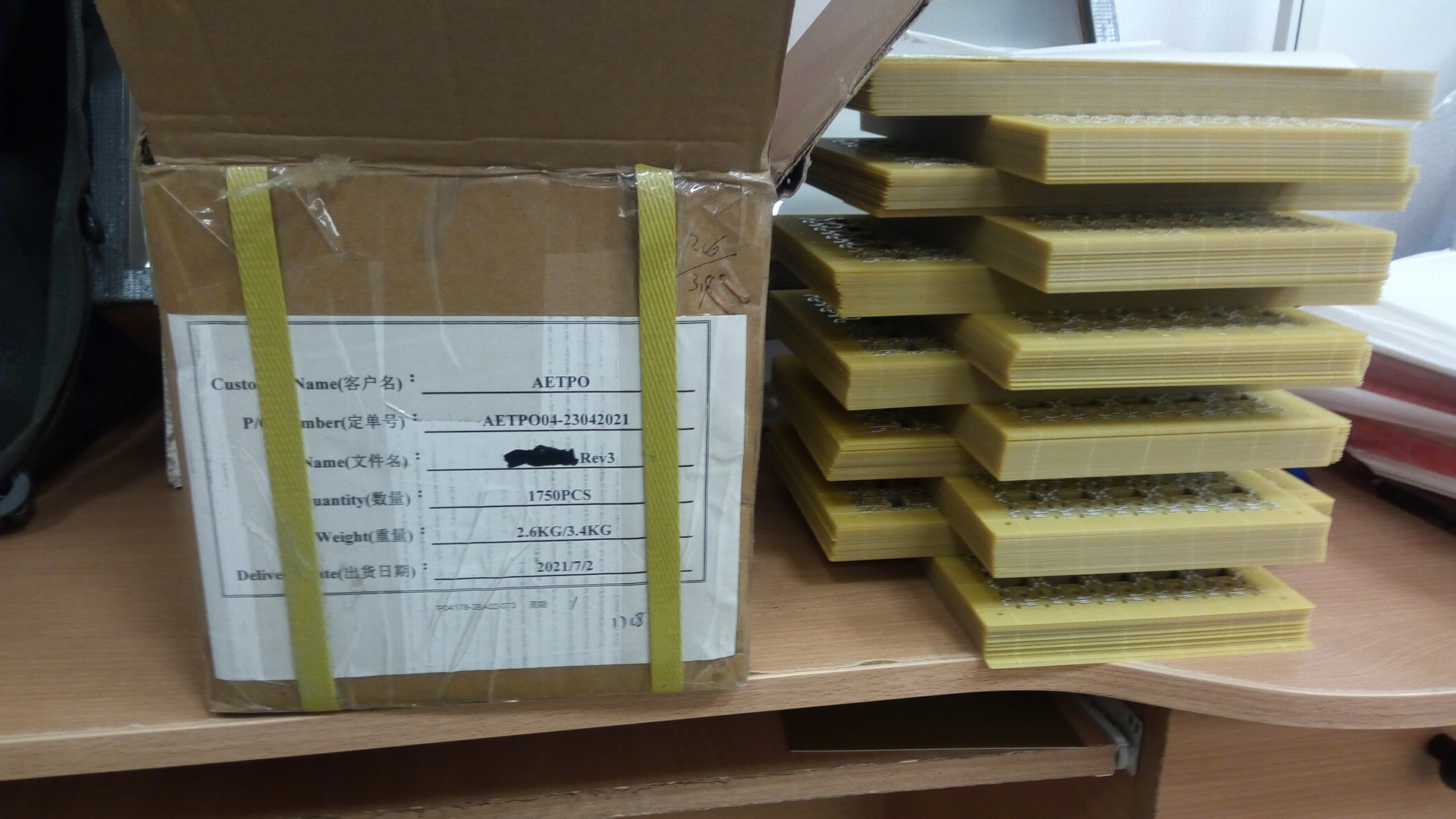

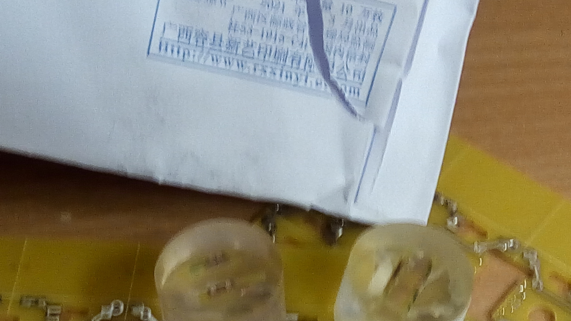

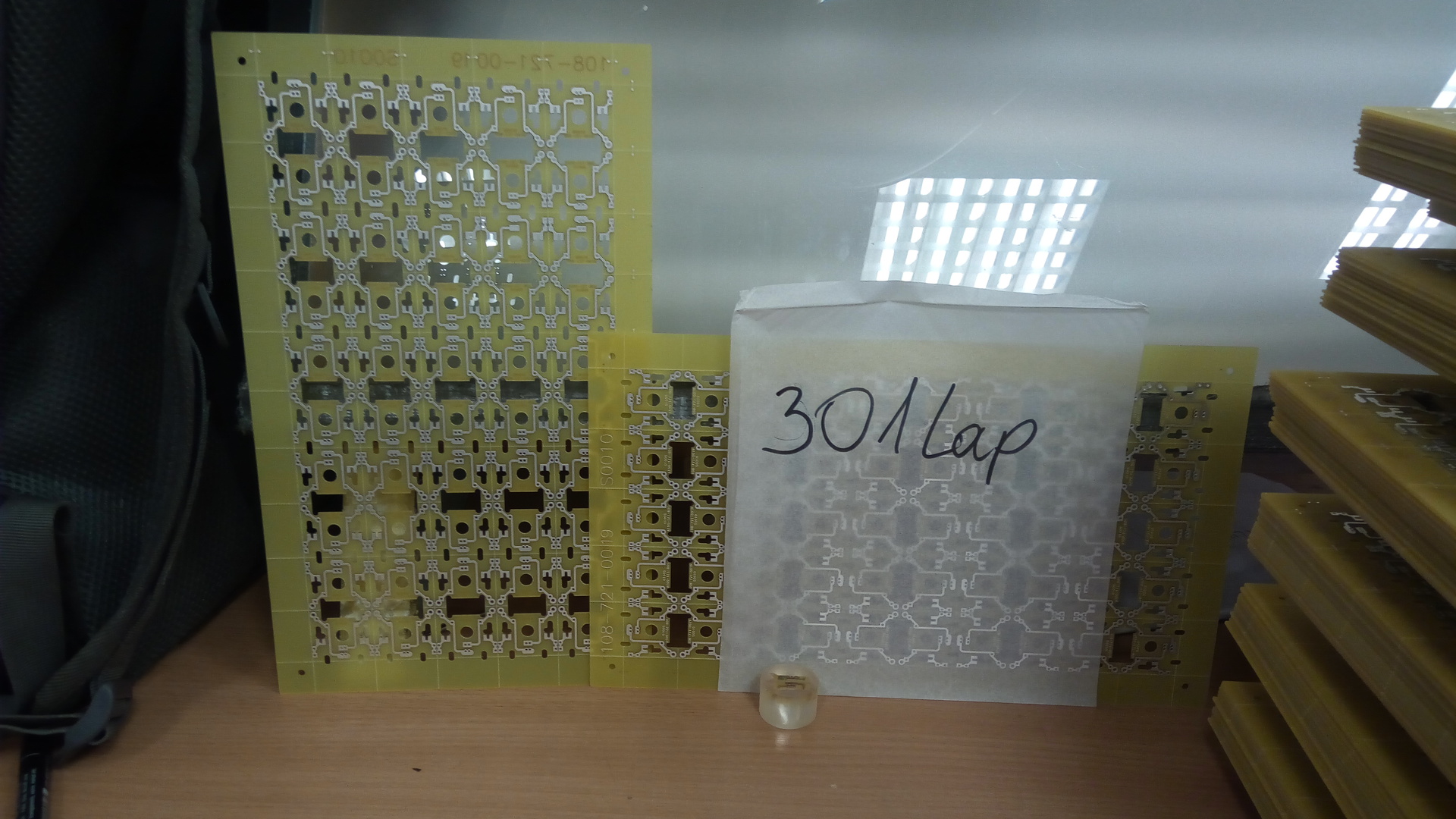

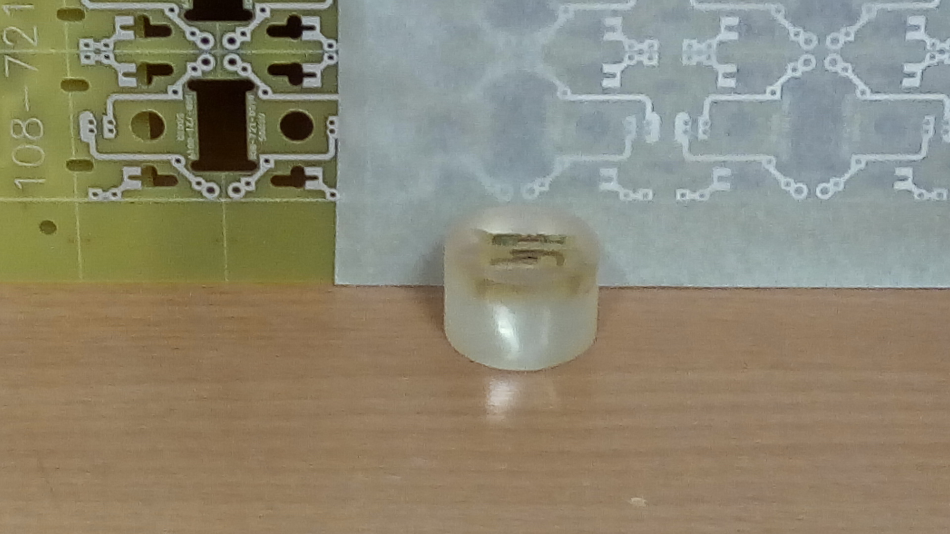

NYÁK gyártás MAGYAR módra ...
És amit végképp MEG UGATNI SE TUDUNK ...
- 1db. lappal többet küldenek
- 1 lapon törés és forrasztási próba ÁLLTALUK
- 2 db. átlátszó epoxiba öntött minta a félbevágott (!!!) furatról és a vezetőről. Ellenőrizendő a furatgalván a rézhízlalás és az ezüstözés minőségéről ...

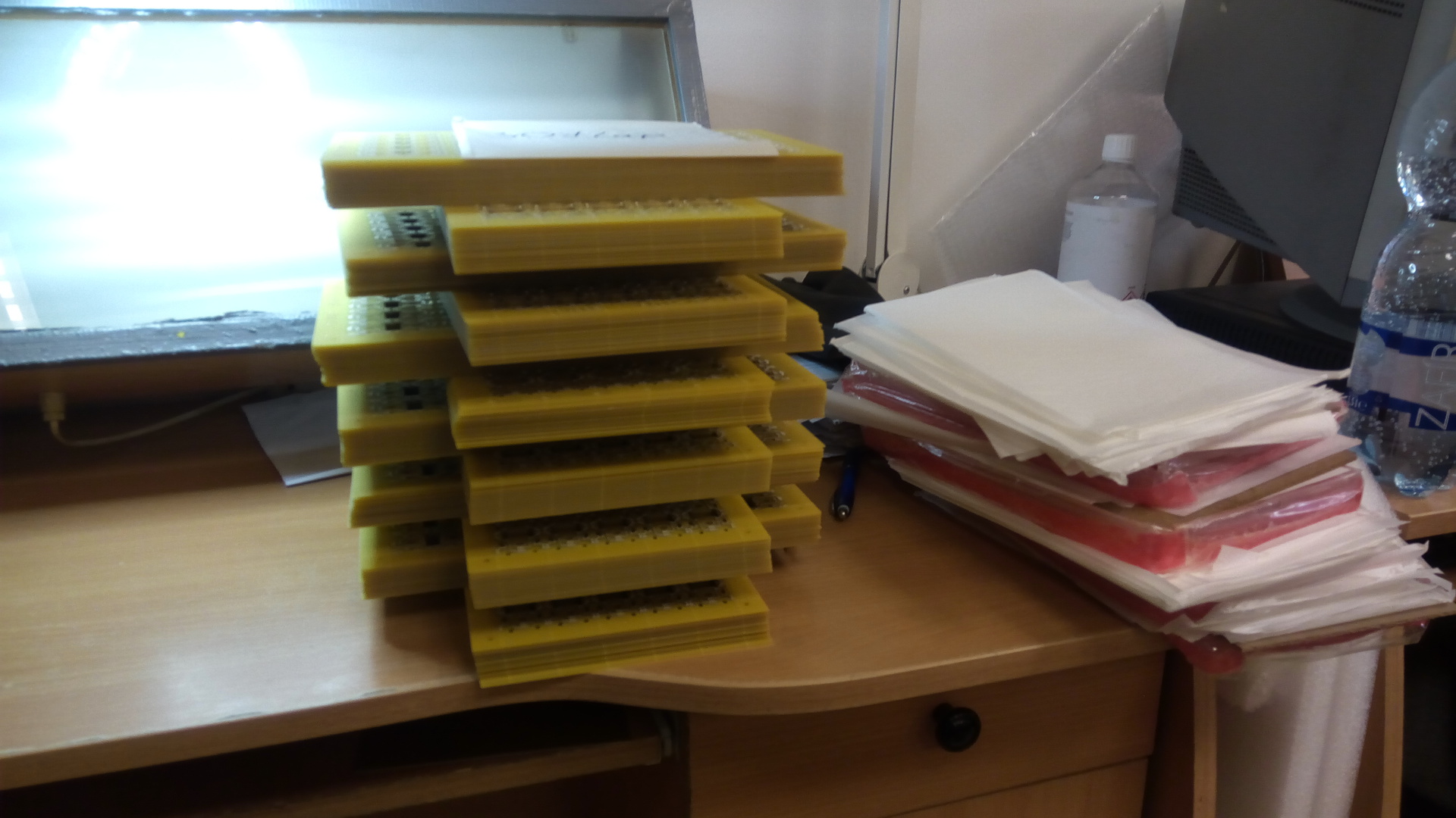

Nem véletlenül Kínában találták ki a papírgyártást ...
Minden egyes ezüstözött NYÁK lap közt egy vékony papír található, a sérülések elkerülése végett. Ezt itt kiszedetik velünk és onnantól kezdve: Óvatosan bánjatok vele, hogy ne karcolódjon !
