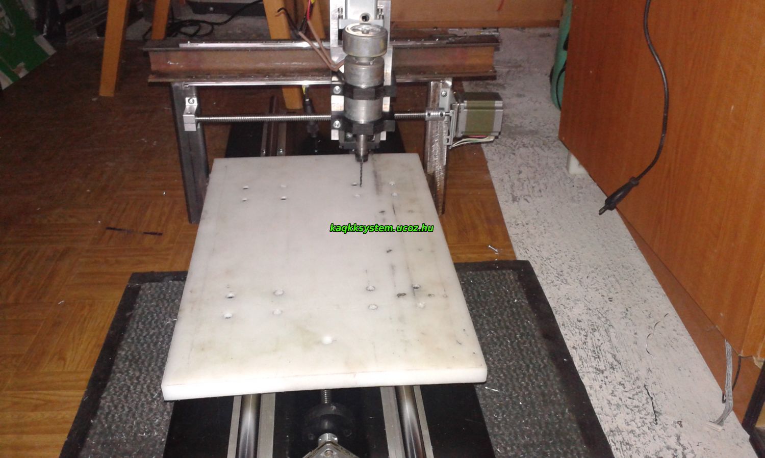

(#) kaqkk válasza sdrlab hozzászólására (») Szept 20, 2021 /
Amikor ezt megvettem elkezdtem tuningolni (hogy saját súlyát megtartsa ) aztán egy hét múlva a kukában landolt , semmire nem jó. Lehet hogy én vagyok ügyetlen de nem sikerült használhatóvá tennem, inkább építettem egy cnc-t
A hozzászólás módosítva: Szept 20, 2021
(#) sdrlab válasza kaqkk hozzászólására (») Szept 20, 2021 /
Akkor valamit nagyon nem úgy csináltál ahogy kellett volna! Hisz mint láthatod, az eredmény magáért beszél...
Ez már egy másik szint azért.... )
Mindig is utáltam kézzel fúrni ....

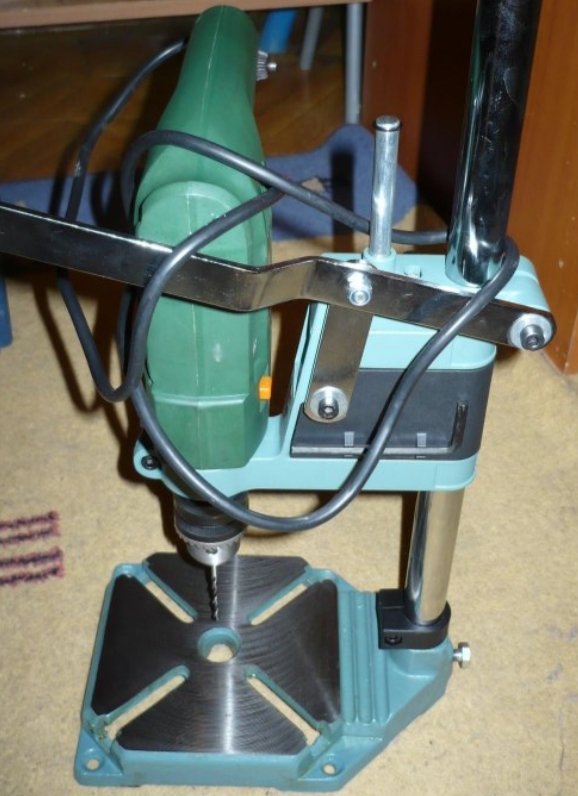

(#) gerry hozzászólása Szept 20, 2021 /
Még mindig a jó öreg OBI-s fúróállványt használom, ha nyáklapot kell fúrni!
Rendeltem proxon 0.8-as fúrókat. Esztergáltam az állványhoz adaptert fából, amibe beletekerem a dremmelt és úgy fogatom be. A kép csak az állványt szemlélteti!
