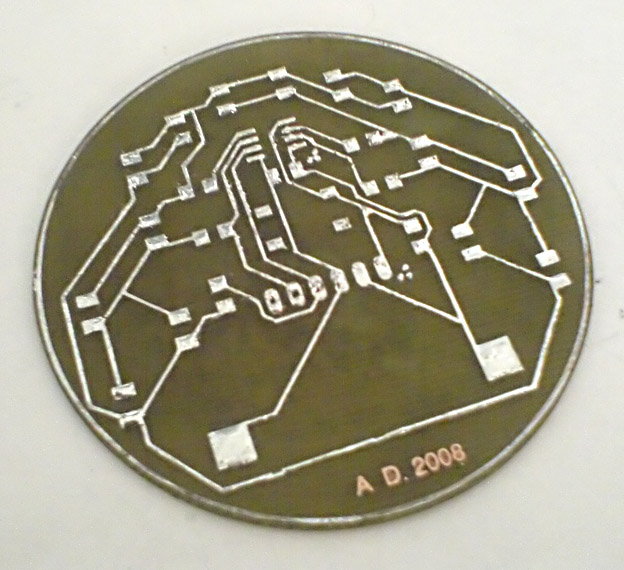

Elkészült első vasalásos nyákom az itt összeszedett infók alapján. A dicsekvésen kívül köszönetet szeretnék mondani mindazoknak, akik a beírásaikkal hozzásegítettek ehhez! Hordozó papírnak az első képen látható vékony és fényes papírra nyomtatott szórólapokat használtam, amihez könnyebb volt hozzájutni, mint felhajtani műnyomópapírt. Vasalás/áztatás után egy helyen hiányos volt a maszk, sajnos ezt csak maratás után vettem észre, egy darab huzallal javítottam. A maratáshoz nátriumperszulfátot használtam, nem büdös, nem hagy foltot, nem mar elég gyorsan...legközelebb inkább a sósav/hidrogénperoxidot fogom kipróbálni.
Jó a kép a hátoldalon. Lehet hogy a sósav hidrogénperoxid jobban szétszedte volna.
Mivel lehet ilyen képet csinálni? Nekem is kell! Én is karoooooookkkk! :eek2:
Szerintem pl acdsee-vel ha lemented szürke árnyalatosnak akkor ilyen lesz.
ACDSee edit image, ott a color-ban saturation lehúz nullára

Ebből szürkeárnyalatos képet kell csinálni. Ennek a képnek szintjeit széthúzni, (valószínüleg jobb lett volna, ha a feketét nem 0%-ra, hanem egy kicsit szürkébbre állítom). Aztán ebből készült negatív kép. Utána a képmódot átállítani bitmap-re, vagyis kétszínűre, (ha jól emlékszem 600 dpi-s felbontással és 15 vonal/inch raszterrel csináltam, de ezt próbálgatni kell). Az így elkészített képet lehet vasalni. Az utolsó trükk annyi, hogy a tonert csak annyira mostam le a kész nyákról, hogy a feketeség beüljön a lemaratott részekre, így lett szép kontrasztos a végeredmény. Utána lakkozás és kész.
