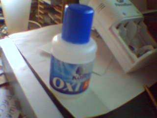

(#) kiskacsa2009 hozzászólása Ápr 22, 2009 /
1dl 20%-os sósavba mennyi 16%-os H2O2 "krémet" rakjak??
Válaszotokat köszi!
Ui.:Egy olyan 10 percen belül már el szeretném kezdeni.
Köszike!

(#) Ricsi89 válasza kiskacsa2009 hozzászólására (») Ápr 22, 2009 /
Nem kell sürgetni a népet! Lehet nem olvassa senki a topicot és azért nem válaszol. Csak szét kellene nézni és használni a keresőt. Kb 2 perc alatt találtam megoldást. tegyél bele 10ml-t és nézd meg, hogy mit csinál. Ha lassan marja és gyorsítani akarod akkor nagyon keveset még tehetsz hozzá, de csak 1-2 ml-t. Ezt addig csinálod, míg el nem éred a kívánt sebességet.
(#) Attila86 válasza kiskacsa2009 hozzászólására (») Ápr 22, 2009 /
Én kb két kupaknyit tennék bele.

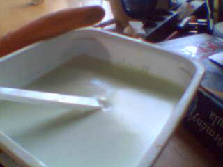

A használt sósavval mit kezdjek?
(#) kiskacsa2009 válasza Attila86 hozzászólására (») Ápr 22, 2009 /
Én már beleraktam a fél tubust, de még mindig nem akar marni!
És az természetes hogy habzik?

(#) Frankye válasza kiskacsa2009 hozzászólására (») Ápr 22, 2009 /
A habzás természetes, de hogy miért nem mar, ahogy szeretnéd, azt így, "távgyógyítással" elég nehéz lenne megmondani...
„A használt sósavval mit kezdjek?”
Lúgos anyaggal semlegesítsd, és öntsd ki. Vagy vidd veszélyes hulladék tárolóba.
