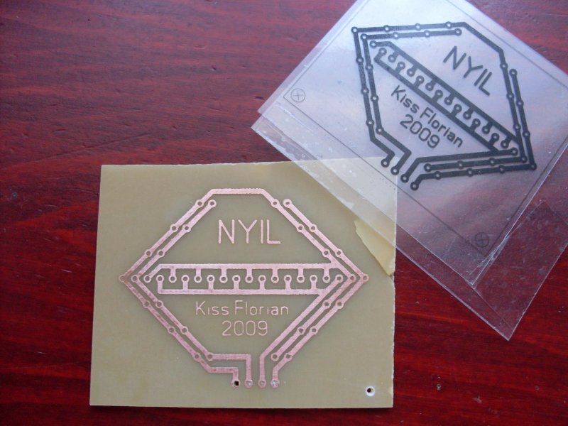

(#) Frodo94 hozzászólása Júl 17, 2009 /
Még egy ember a fotósok táborában.
Ma készítettem az első "próba" nyákomat fotós eljárással, mondhatom azt, hogy majdnem tökéletes lett, persze van még mit finomítani. Két rétegben InkJet fóliára nyomtattam ki a rajzolatot. Előérzékenyített nyákot használtam. Napfénynél 10 percig "világítottam", SENO-4007 fotólakk előhívóval előhívtam, sósav+peroxiddal marattam. Szóval meg vagyok elégedve magammal.
//A nyák jobb szélén véletlenül vágáskor egy kicsit megrepedt.
(#) gulasoft válasza Frodo94 hozzászólására (») Júl 17, 2009 /
Szép lett, csak a nevednél megette az i-ről a pontot, de ez nem fotózás hibája, hanem a maratásé.
Ne használj hidrogénperoxidost ha van finom rajzolatod mert az simán megeszi a finom rajzolatokat.
Üdv a táborban.

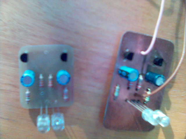

(#) zenetom hozzászólása Júl 17, 2009 /
Haladok a vasalásos technikával, jobban rákellet nyomni a vasalót, illetve rajta hagyni. Na most meg az a baj hogy elmozdul a papír, és már csak 1 nyákterv van a papiron (számtech boltba nyomtattam 4-et, a biztonság kedvéért).
Lehet azért, mert megtisztittottam a vasaló talpát (súrolószerrel), mert rá volt ragadva valami izzé, és akkor már nem olyan csúszós...
Vagy ti rögzítetitek valahogy?
Még a végén sikerülni fog
(#) Norberto válasza zenetom hozzászólására (») Júl 17, 2009 /
Pláne, ha a makro gombot megnyomod a fényképezőn
(#) zenetom válasza Norberto hozzászólására (») Júl 17, 2009 /
Sony Ericcson k300i-n?
Ráadásul már szerintem fogynak ki a pixelek a CCD-ből
Viccet félretéve azért ilyen rossz a minősége, ezért nem is rakok már több képet fel mert még warnt kapok
szerk.: esetleg majd ha beültetem ebbe is az alkatrészeket rakok róluk fel egy közös képet

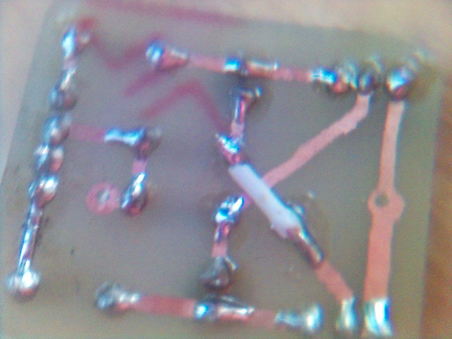

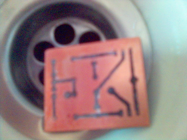

(#) zenetom válasza zenetom hozzászólására (») Júl 17, 2009 /
Az ígért kép(ek). (Egy lencsét raktam a telcsi kamerája elé...)

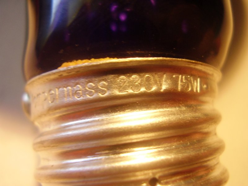

(#) Electricboy hozzászólása Júl 18, 2009 /
Szerintetek lenne esélyem ilyennel nyákot világítani??
(#) kaqkk válasza Electricboy hozzászólására (») Júl 18, 2009 /
kb mint a lónak a hátúszásra!
vegyél uv neont (bl- vagy blb)
cree ledet vagy szuperflux ledet
OK Köszi (tetszik "kb mint a lónak a hátúszásra!")
(#) mammut válasza Electricboy hozzászólására (») Júl 18, 2009 /
Ha BL (BlackLight), akkor igen, ha germicid már kevesebb rá az esély. Én számítógépes inverteres UV csöveket használok, beváltak.
